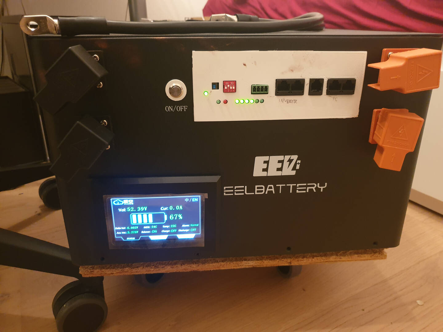

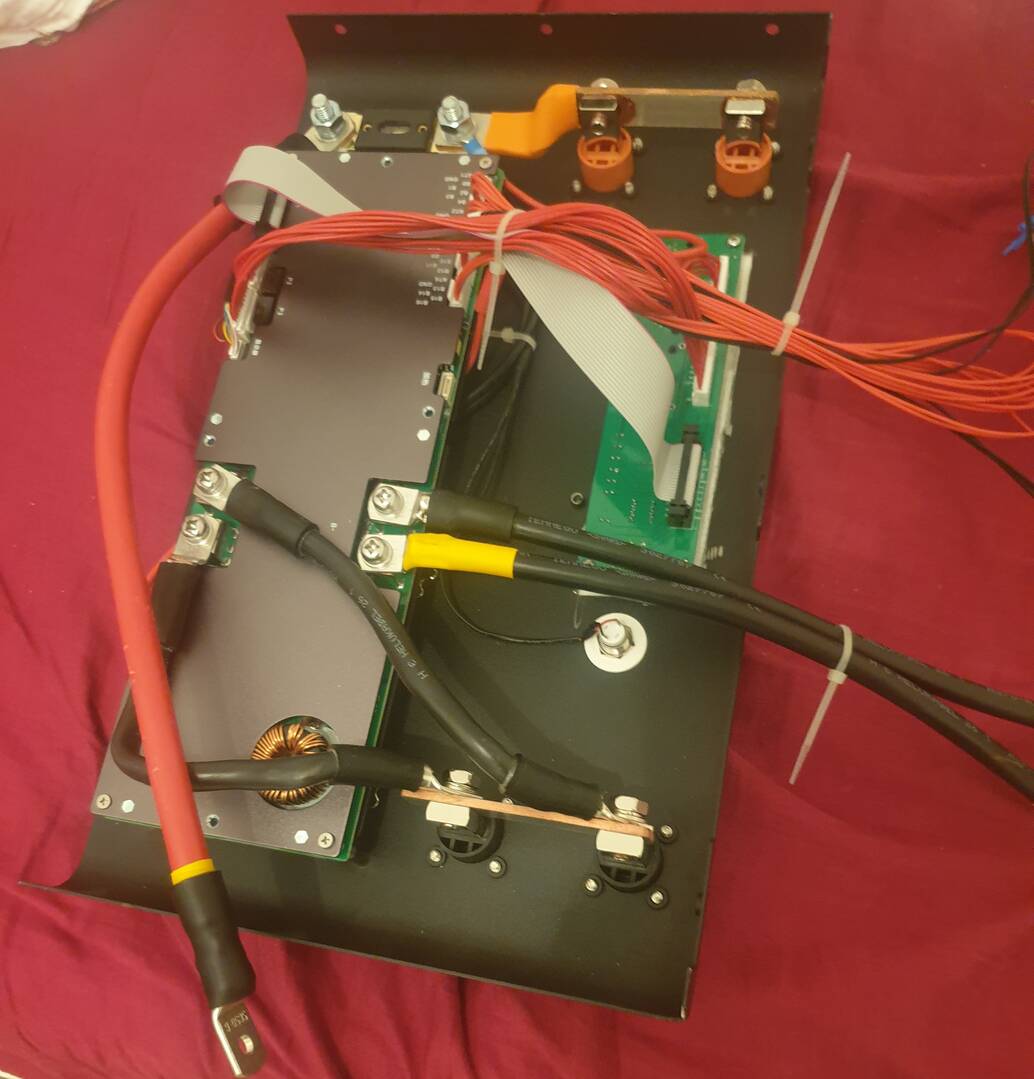

@techthor hier mal Bilder zur BMS-Integration. Das BMS sitzt noch auf Verlängerunsdomen der Gewinde von der EEL-Blende. Die Äußeren vier Schrauben passen dann auch wenn man die Dome VORSICHTIG ein paar Zehntel verbiegt.
Die Blende für die Anschlüsse ist Quick&dirty mit dem 3D-Drucker ausgedruckt. Müssen noch Beschriftungen dran. Die Kupferbusbars habe ich gekürzt und teilweise durch Kabel ersetzt. Diese ganue Bastelarbeit kann man sich nun sparen: EEL hat eine V4 rausgebracht, die für das neue Inverter BMS kompatibel ist! Wird auf direkte Anfrage geliefert.
