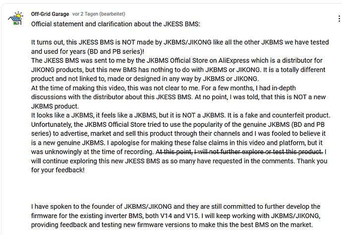

@assa13
Also das neue "neue" BMS ist nicht von JK:
