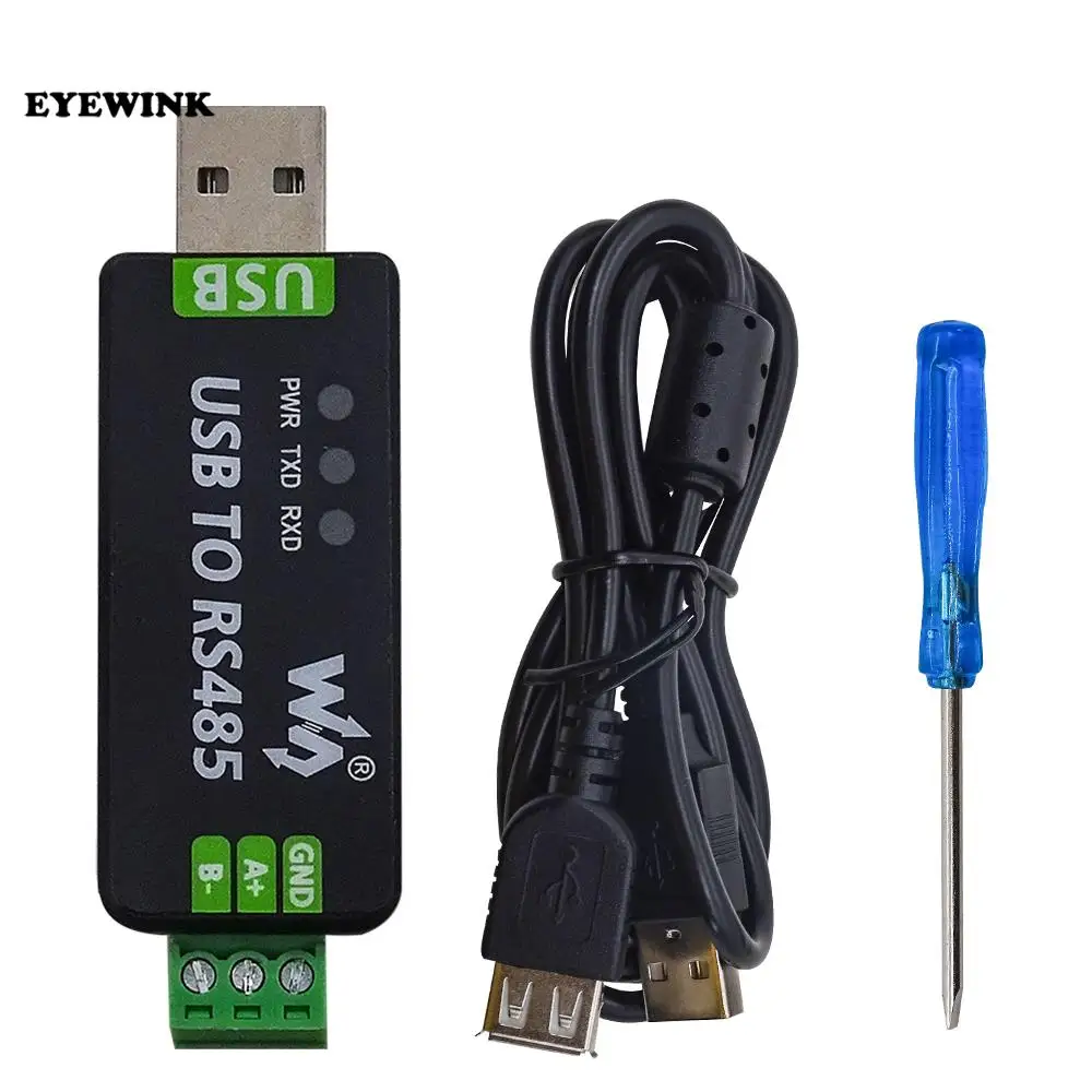

Was haltet ihr von diesen RS485 Adapter hier
@solax Hab den hier bei Amazon gekauft Ist vermutlich der gleiche... Funktioniert bei mit tadellos.
Der scheint tatsächlich isoliert zu sein.
Sieht aber nicht isoliert aus....Messe mal Durchgang von RS485 GND auf USB GND. Da wirst höchstwahrscheinlich 0 Ohm messen.
Stimmt der vom user @assa13 ist nicht isoliert .

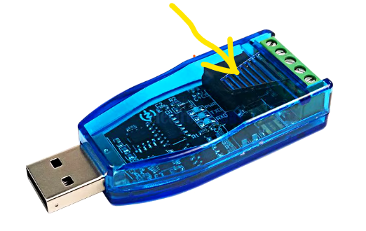

Man kann das gut erkennen, dass die isolierten (optisch gekoppelt) Adapter,
in der Nähe der Outputklemmleiste ein quadratisches Bauteil .... vermutlich ein "Optokoppler" bestückt haben.
siehe Bild
@mandimandi1 Jupp der ist halt unisoliert
@solax ist eher ein Übertrager/DC-DC Wandler zur Spannungsversorgung.
Aber unbeachtet dessen: ja der ist isoliert.
ok ... da hast du wohl recht

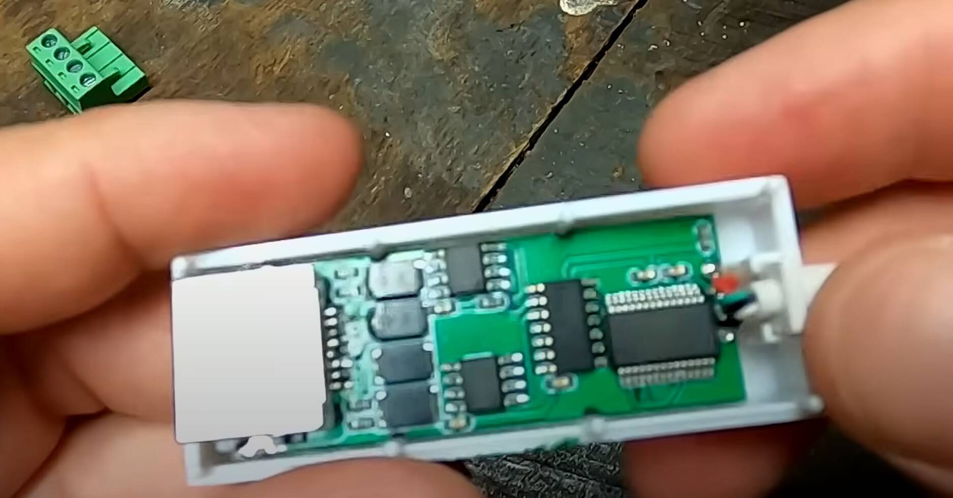

der von seplos scheint auch isoliert zu sein
andy hat den zerlegt man siet wohl die isolatoren 4 stück am ausgang?
