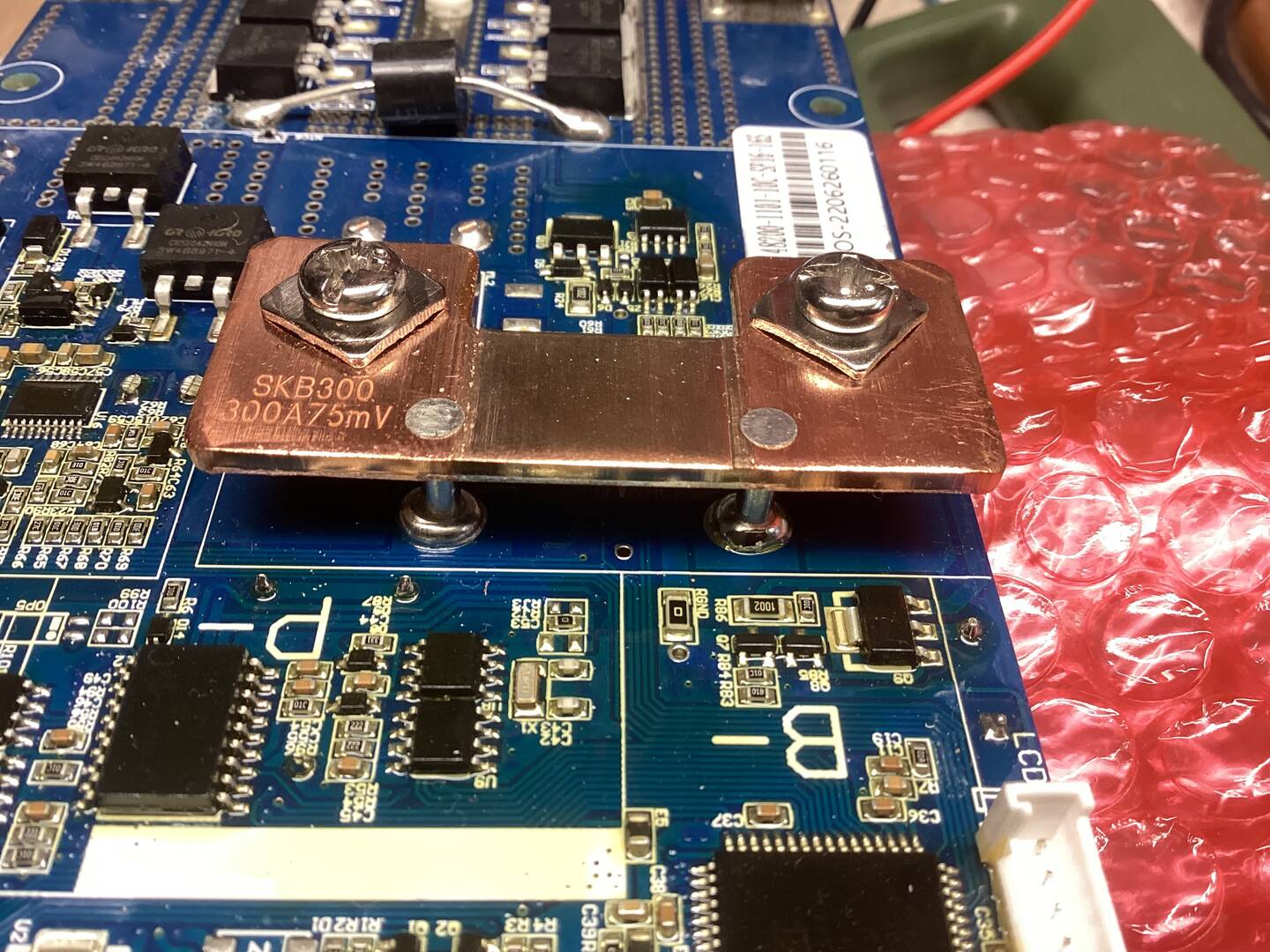

Hallo Carolus
Hier ein Bild vom Shunt, der im Seplos BMS verwendet wird.
mit freundlichen Grüßen
Thomas
@juf halo no ???
firmware 14.14 New support for inverters OF voltronic
Jau. DAS ist ein Shunt.
Du erkennst die Zwei verschiedenen Materialien, Temperatur kompensiertes Widerstandsmaterial in der Mitte, Kupfer für die Anschlussflächen, Laserschweißnaht.
Und die Beschriftung lässt keinen Zweifel offen, 75 mVolt ist eine gängige Größe für Shunts. Was dich auch gleich in die Lage versetzt, die Verlustleistung zu berechnen....
