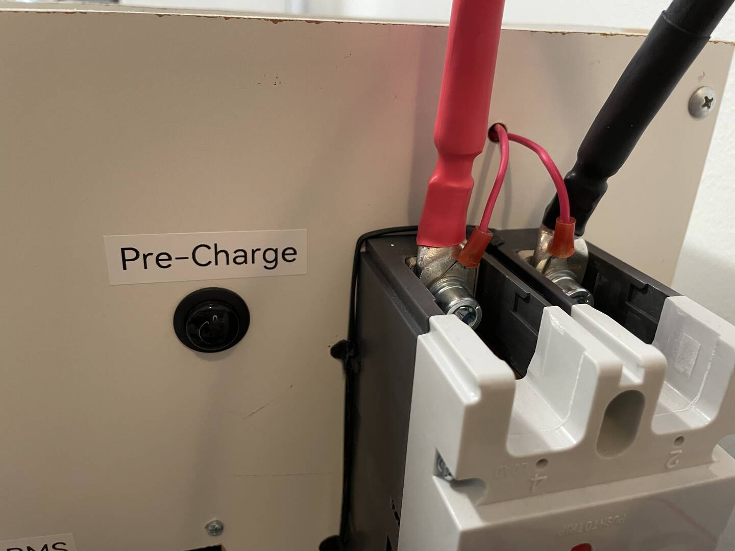

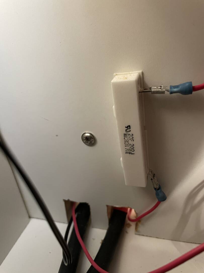

Das ist mein PreCarge an einem 15er JK BMS ![]()

@assa13 den vorladewiderstand kannst du dir beim JK INVERTER BMS sparen. Auch wenn es keinen Menüpunkt für softstart gibt macht dieser Typ von BMS einen softstart. Es nützt dafür die runde Drossel die aus dem Alu Blech rausschaut.

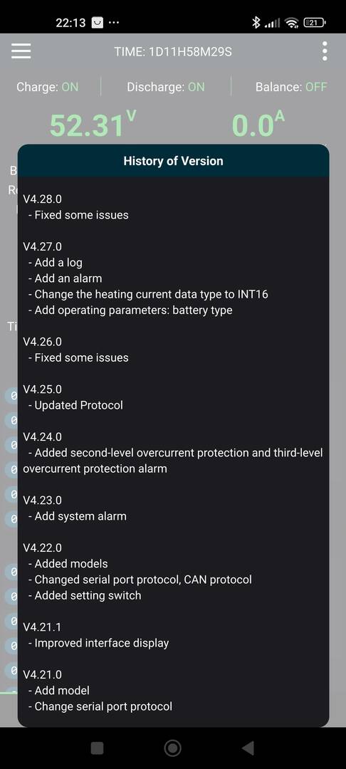

Weiß irgendjemand was in der softwareversion v15.32 geändert wurde? Im changelog das von der App angezeigt wird, enden die Einträge bei der v15.28..

Also aus meiner Sicht ist das das Changelog der App und nicht der FW - lass mich da aber gerne korrigieren.
Ich wollt mir auch gerade die 15.32 anschauen, hab dann aber gesehen, dass es nur für die 200A Variante ist. Von daher (ich hab die 150A) noch uninteressant.

i.d.R. ist im Zip archiv der Firmware eine "release logs.txt"

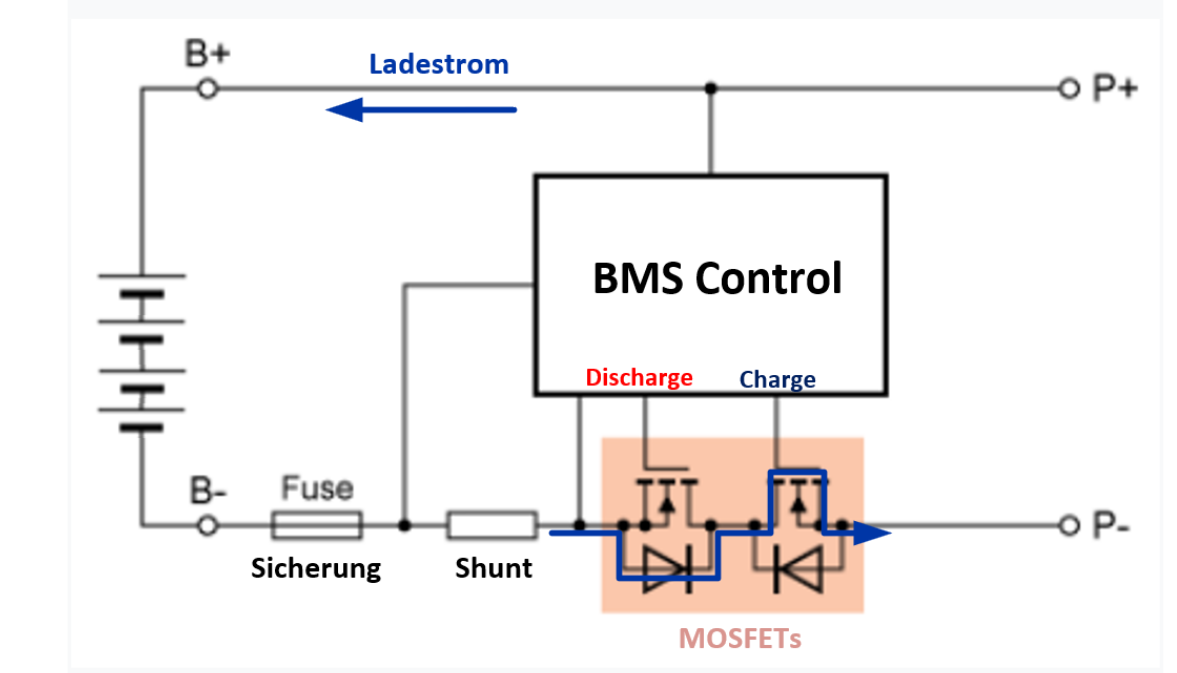

JK könnte auch seine Mosfets in die Plusleitung verschieben. In der Minusleitung sparen sie momentan ein paar Cent für einen ordentlichen Gatetreiber der mit U-bat + 10V versorgt werden müsste. Dafür kommen dann alle Käufer hinterher drauf, daß sie um das Problem aussen rum arbeiten müssen. Wahrscheinlich kommt das dann aber in der Hardware v31.23. Beiliegend das Schema der momentanen JK Schaltung zum besseren Verständnis.

@Janvi, wie ist das beim JK: Ist das ein "richtiger" Shunt oder sinds die üblichen SMD Serienwiderstände an den Mosfets ?
Und das Bild ist der lästige Fall "Laden bei abgeschaltetem Discharge" ?
"Richtiger" Shunt ist relativ. Es ist eben bekannt, daß der Messfehler in der akutellen Version bei durchaus relevanten Strömen in der Größenordung bis 1 Ampere in Richtung 100% geht. Das kann natürlich jede Menge Gründe haben und ist nicht davon abhängig ob der Shunt in SMD Bauform oder ein gefräster Klotz wie bei Victron ist. Grundsätzlich kann man ja jeden Widerstand als Shunt einsetzen. Aber neben der Auflösung des AD Wandlers kann sich eine Ungenauigkeit im Verstärker einschleichen und der Layouter kann noch viel falsch machen. Deshalb sind "übliche SMD Serienwiderstände" erst mal nicht unbedingt falsch, wenngleich es hier erhebliche Qualitäts und Preisunterschiede gibt. Pro Mosfet hat das aktuelle Inverter JK einen 1mOhm SMD Widerstand. Diese sind sowohl in der Charge wie auch in der Discharge Richtung getrennt was in dem Schema etwas vereinfacht dargestellt ist.
Was man auch machen kann, ist aber den im Mosfet selbst über Rds-on zwangsweise eingebauten Widerstand zur Strommessung herzunehmen. Dann spart man den externen Shunt komplett aber das Resultat ist unterirdisch ungenau da stark temperaturabhängig. Im Kfz Bereich wird das teilweise so gemacht. Wenn man da nur einen Cent einsparen kann sind das bei den Stückzahlen gigantische Beträge wo man leicht einen Abiturienten dafür beschäftigen kann der rätselt wie man das Gleiche noch mal einen Cent billiger machen könnte.
Den oder die Shunts selbst könnte man übrigens auch die Plusleitung reinsetzen. Typischerweise werden bei Kurzschlüssen nämlich die Shunts in Mitleidenschaft gezogen, Wenn sie heiss werden, löten sie sich einfach aus, ansonsten kann auch ein Loch ins FR4 reinbrennen. High Side Shunt würde aber noch mal einen Euro für einen Verstärker kosten der den Gleichtaktbereich kann. Zum Beispiel einen INA169 aus Texas "High Side Current Shunt Monitor, ursprünglich von Burr Brown entwickelt und dann von Texas Instruments aufgekauft weil sie selbst sowas nicht hatten.
