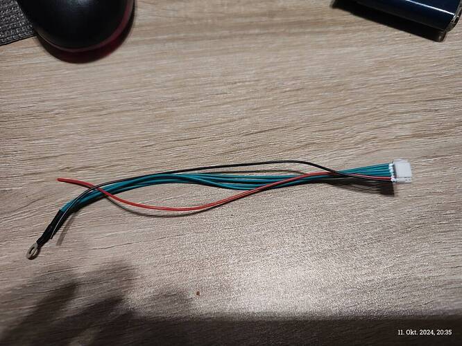

Bin gerade am Zusammenbauen. Beim JK lag ein kleines Kabel mit bei. Hab das Luyuan Gehäuse mit Display und es gibst auch ein Video vom Zusammenbau und dort ist das Kabel auch zu sehen aber es wird nicht gezeigt, wo es angeschlossen wird und wofür es eigentlich ist. Wisst ihr das?

@totti1001 this is the heater pad cable :slight_smile:

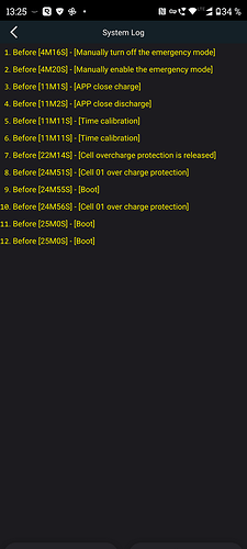

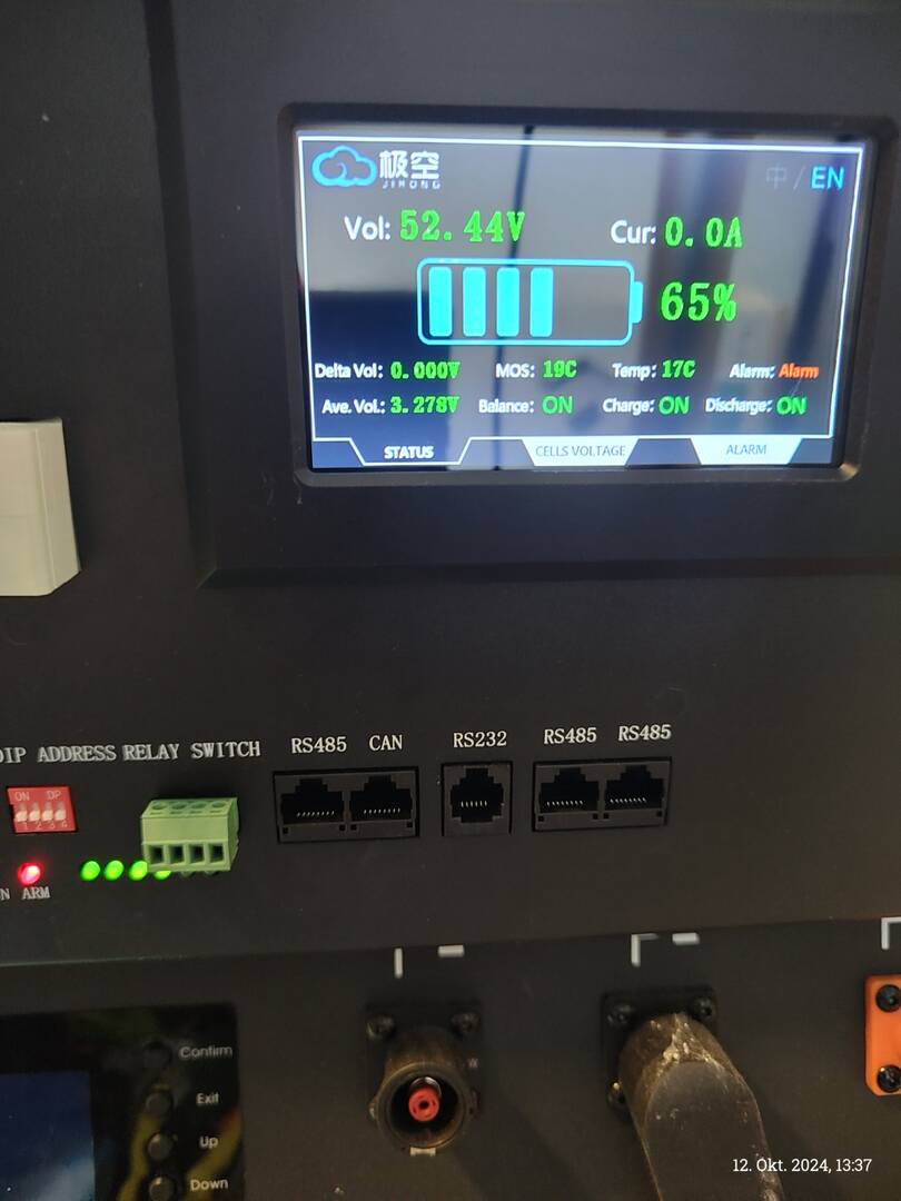

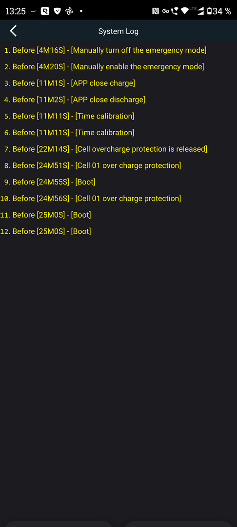

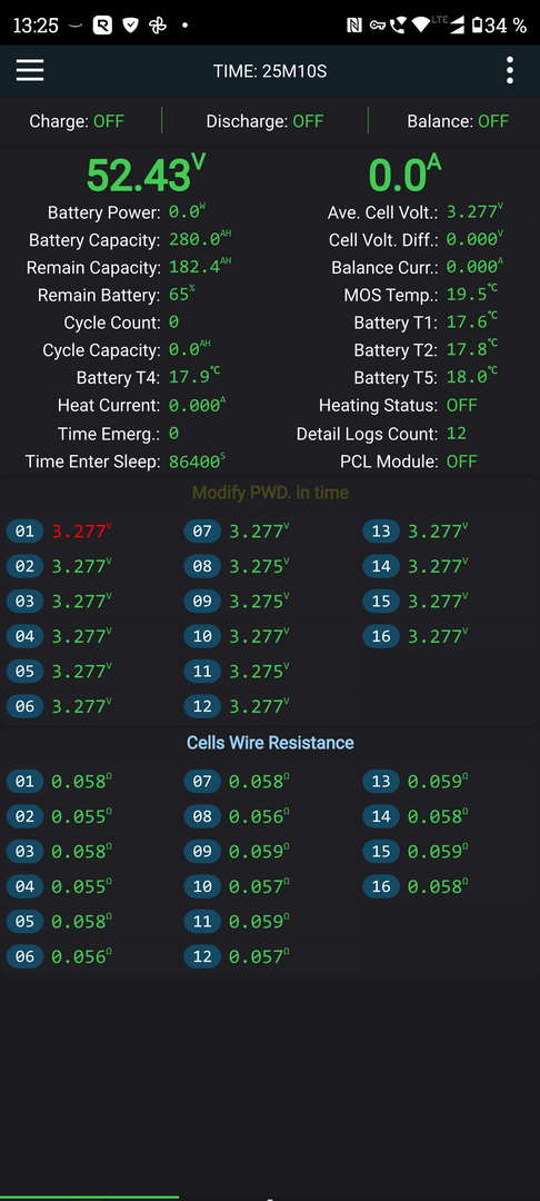

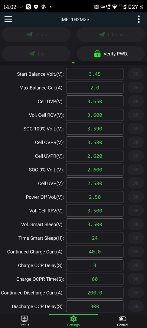

Hab jetzt alles zusammengebaut aber noch nicht mit dem WR verbunden. Bei ersten einschalten hat er mir einen Alarm angezeigt, Cell 1 over charged protection.
Wie kann das sein? Alle Spannungen sind optimal und es wird doch noch gar nicht geladen.
Welche Spannung hast du denn im BMS eingestellt für OVP?
Bisher alles Standard mit dem Lifepo4 Button, ausser Balance, das hab ich auf 3.45v eingestellt.

Und beim JKBMS ist die Alarmmeldung in der App und auch im Alarm Status Display jetzt weg, die rote Alarm LED ist aber immer noch an.
Klar, kann das BSC das. Hier siehst du das im Wiki.
Wobei das natürlich nur ein Bruchteil der Möglichkeiten des BSC ist.
Wegen der LED...das hier mal probiert?
Perfekt, danke @ThEStefan! Das Passwort wars.

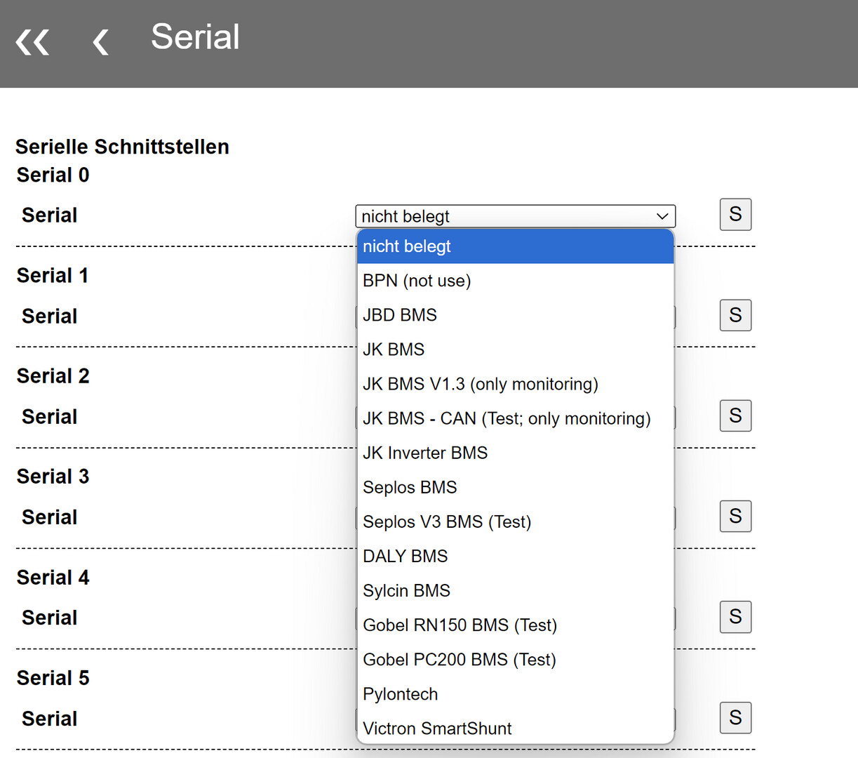

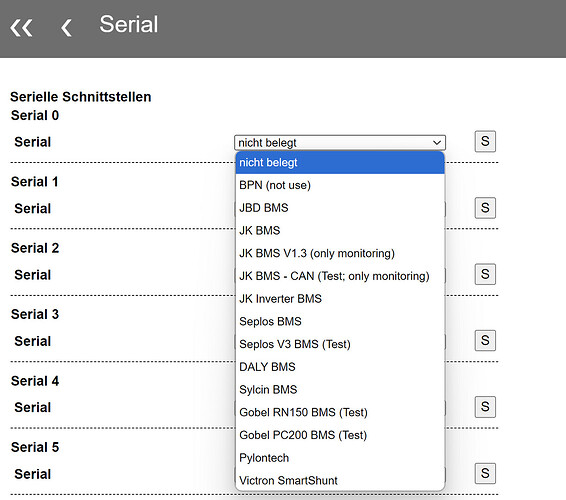

@TheStefan, hab mir jetzt mal die BSC Seite etwas genauer angeschaut und auch das Techtalk Video. Allerdings habe ich jetzt nicht explizit rauslesen können, dass man verschiedene BMS im Mischbetrieb dort anschließen kann. So steht z.b. für das Seplos BMS "Serial 2 am BSC ist zu verwenden", das gleiche steht aber auch beim JK. Und beide können ja sicher nicht gleichzeitig Serial 2 verwenden. Auch beim Sylcin (habe ich auch noch) steht Serial 2. Was jetzt an Serial 0+1 angeschlossen werden kann, hab ich irgendwie noch nicht richtig verstanden, wenn immer nur Serial 2 zum BMS Anschluss genannt wird.
Bei Gobel Power, da ich meinen existierenden Gobel Akku auf das JK umbauen möchte und bei der Gelegenheit gleich paar andere dafür notwendige Teile mitbestellt habe.
Selbstverständlich ist ein Mischbetrieb möglich.
Das BSC hat 3 Serial Ports (0-2).
Hier siehst du, was mit der aktuellen Testversion v0.7.0_t9 am Serial 0 ausgewählt werden kann.
Nur an Serial 2 ist funktioniert (im Moment) der Daisy-Chain Betrieb (z.B. mehrere JK-Inverter BMS).
Du kannst an das BSC also mindestens 3 BMS via RS485 an Serial 0-3 anschließen.
Da das aber Off-Topic ist, geh doch mal ins Wiki oder den Discord Channel vom BSC

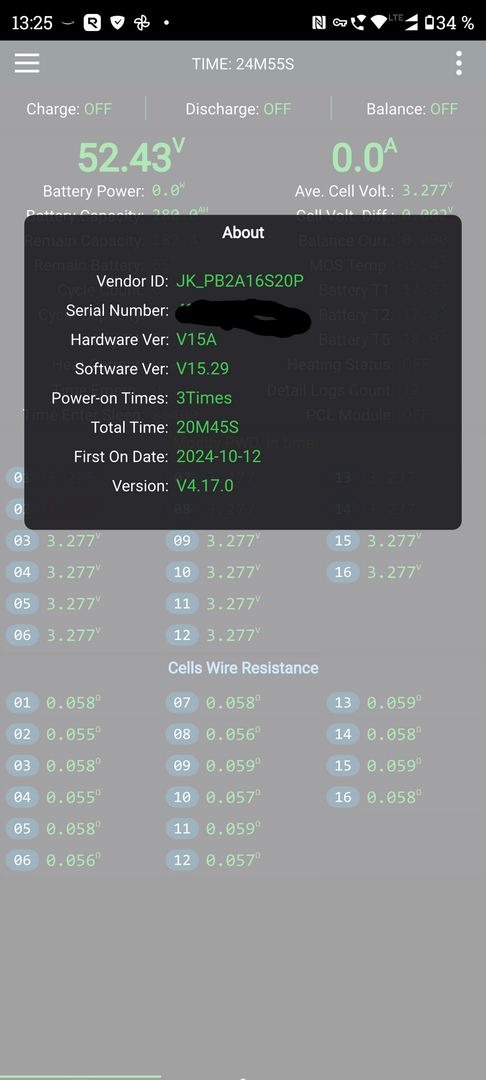

noch eine Frage ... ich habe letzte Woche über Ali aus dem JKBMS-Store ein neues Inverter BMS bekommen .
Da ist die Firmware 15.29 installiert. Kennt jemand diese Version , oder soll ich gleich die 15.24 flashen .
