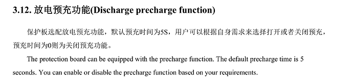

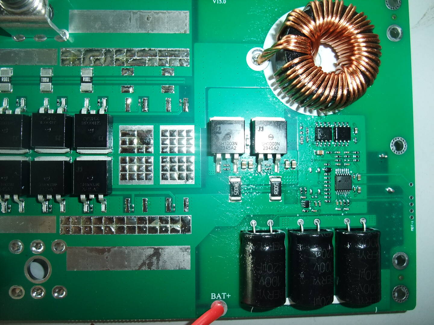

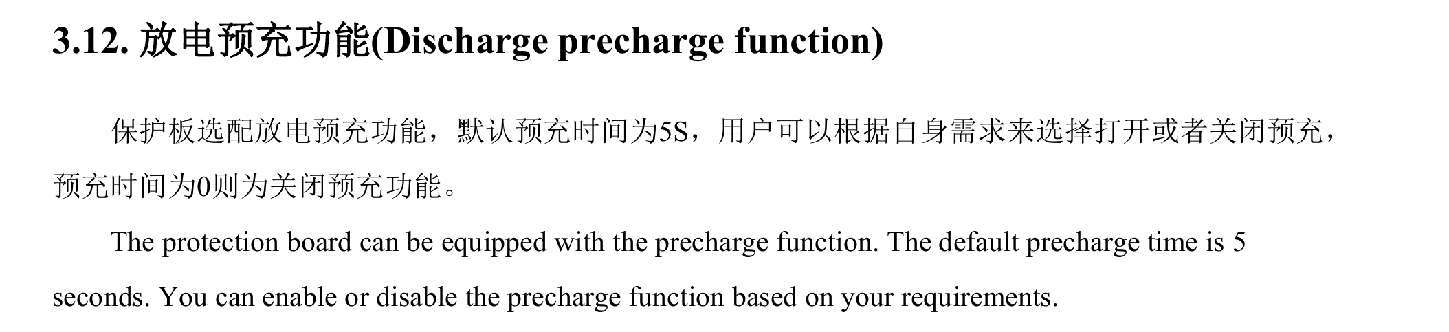

Habe zwei Hoymiles inverter und deren caps werden beschädigt wenn mal 4000A draud knallt beim physisch verbinden.
Das Teil ist besser als seine Beschreibung. Dank Google kann man übersetzen, an anderen Stellen wird das Feature aber als optional beschrieben. Ich habe aber noch nie welche ohne gesehen was aber nix heissen soll da man die Funktion per Parameter auch abstellen kann. Schaltungstechnisch sollte das jedenfalls die große Drossel mit den danebenliegenden beiden Mosfets sein. Merke stets: Bei Induktivitäten, die Ströme sich verspäten. Deshalb keine Gefahr mit 4000Amp. Andere BMS verbauen stattdessen dazu einen großen Lastwiderstand, etwa 33 Ohm 10Watt der entsprechend heiss wird wenn er nach Tau=R*C begrenzt.

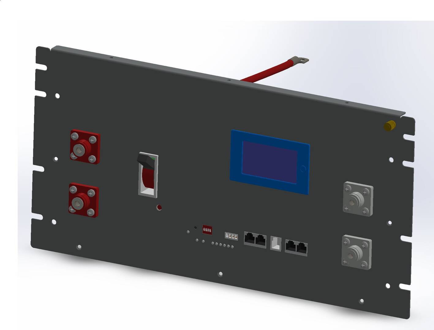

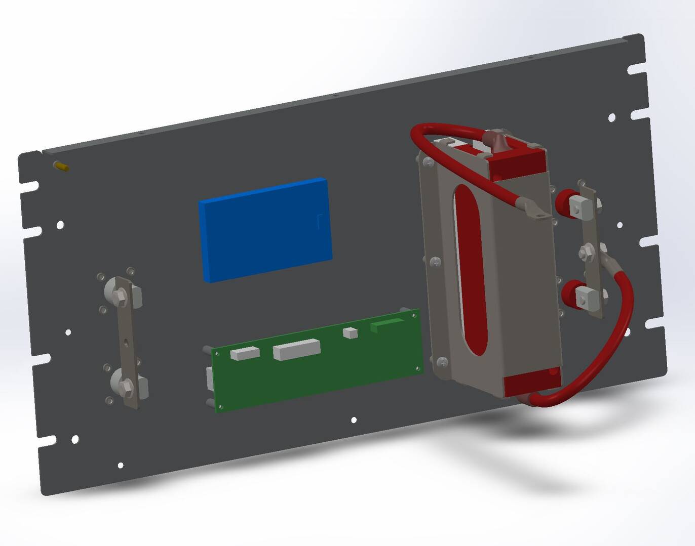

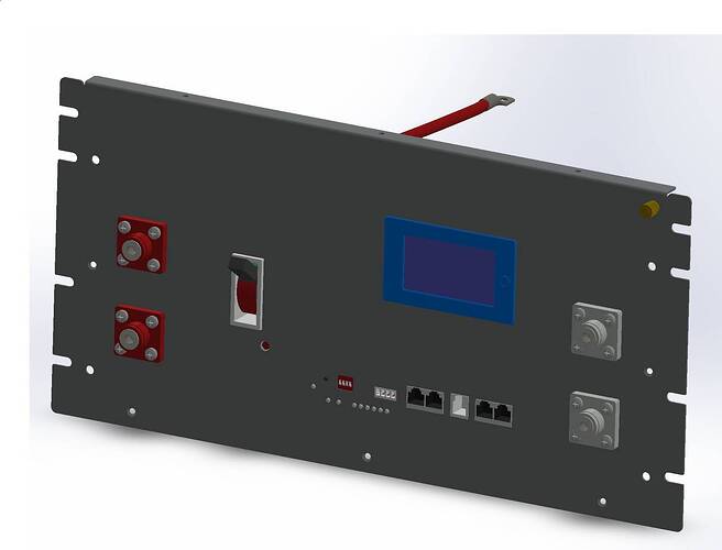

@janvi ich glaub ich hab da tatsächlich was. Ist aber von Gobel und die komplette Front:
Front-Cover-JK200-Final-SR1-V3.STEP.zip (837 KB)
Sry ich musste die Step-Datei zippen.
Super vielen Dank. So langsam krieg ich hier alle Teile für eine hübsche Heimbatterie zusammengeschnorrt. Eine Leistungsplatine für das BMS habe ich auch schon. Vielleicht machen wir die Frontplatte dazu JK kompatibel. Es gibt wohl noch mehr kompatible mit diesem Lochbild(?) Das ist noch eher akzeptabel als die Protokolle zu kopieren. Hast du den Rest der Gobel Kiste vielleicht auch? Die könnte ich dann nach meinem Geschmack extra faul modifizieren und beim örtlichen Lohndienstlaser bestellen.
