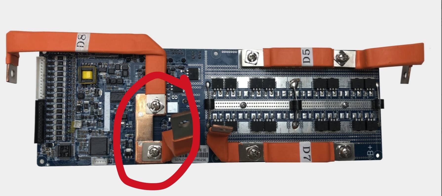

Wie machen die das da? Viele kleine Shunts und dann zusammenrechnen?
Beim Seplos müsste einer großer sein, siehe Bild.

Auf deinem Seplosbild sehe ich keinen shunt. Was ist deiner Meinung nach der Shunt? Kannst du mal die andere Seite zeigen ?
Update: habe gesehen, das goldene Ding links Mitte könnte es sein.

Das rot eingekreiste Bauteil das aussieht wie eine Stromschiene ist der Shunt. Er besteht aus einem Präzisionswiderstandsmaterial (mit geringer temperturänderung) an dessen beiden Ende ein Kupfer Anschlusselemente lasergeschweißt ist.
Über die beiden Terminals auf der leiterkarte wird eine 4-drahtmessung realisiert.
Aus meiner praktischen Erfahrung mit seplos und jk bms weiß ich, das damit eine deutlich bessere stromauflösung realisiert werden kann, als bei der bisherigen Lösung von JK BMS.
Ist allerdings auch teurer in den Herstellkosten.

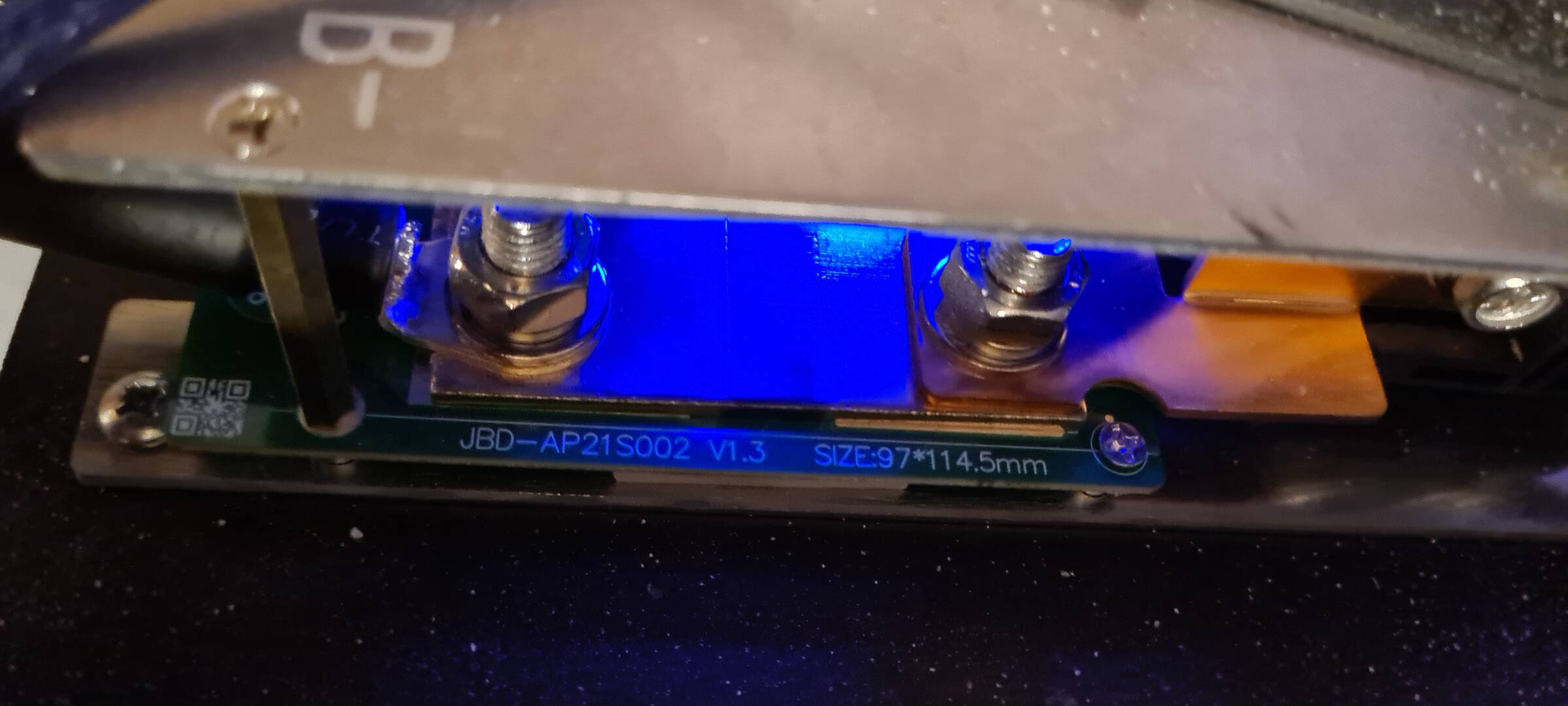

Schau mal im Beitrag von Jörg: Operation Hausspeicher - Stückliste und Bezugsquellen *immer aktuelle Links* - meintechblog.de
Er verwendet ein JBD-AP20S002.
Der Shunt ist gut zu erkennen.
Das weiße Plastikteil?
Ist imho ein Trennrelais.
In dem Bild erkenne ich keinen Shunt.
Ja auf dem Bild ist kein Shunt zu sehen. Hatte ich verwechselt.
Bei dieser BMS Bauart ist die Strommessung besonders ungenau.
Die messen nämlich nicht nur den Spannungsabfall über den im Bild sichtbaren Kupferstreifen, sondern auch über den dahinter liegenden Relaiskontakt inklusive der beiden Verschraubungen. Mit allen Veränderungen durch unterschiedliche Drehmomente und Alterung durch Korrosion an den Kontakten.
Da ist die Messung über die Mosfets wie bei Daly oder JK noch vergleichsweise genau.
An die Genauigkeitvon Seplos, mit dem separaten Shunt kommen die nicht heran.

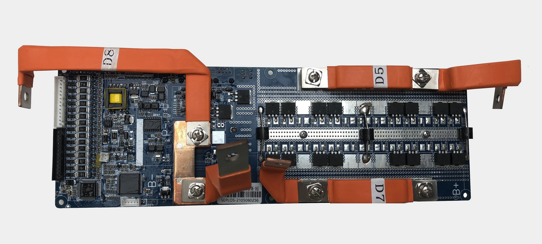

ich beziehe mich auf dieses Bild:
Ich habe das gleiche BMS {green}😉
Sowas zu sehen ist immer wieder interessant. Das riecht zwar nach Shunt, aber so ein richtiger 4 Drahtanschluss ist das, wenn ich richtig sehe, nicht. Für mich sieht das danach aus,als ob die Platte mit dem Widerstandsmaterial auf den Leiterbahnflächen aufliegt, und mit den Schrauben angepresst wird. Damit ist der Anschlusspunkt der zu vermutenden Messleitungen.... an dem PCB lötpad..... und damit "hinter" dem Kontaktwiderstand der Schrauben.
So ist 4 Leiter natürlich nicht gemeint, die beiden Übergangswiderstände werden mitgemessen.
Klar ist - natürlich besser als die SMD Widerstände in den Mosfet Leitungen, die weder temperaturkompensiert sind, noch einen einheitlichen Strom haben, weil der wiederum vom aktuellen Strom des jeweiligen Mosfet in der Parallelschaltung abhängt.
in dem Seplos weiter oben ist nur das anscheinend genauso.... weil nämlich der Strom von "oben" über die Brücken geführt wird, die messleitung aber von "Unten" angepresst... so geht das schon, mit nur kleinen Fehlern. Seplos ist somit schon der "Winner" dieser Diskussion.

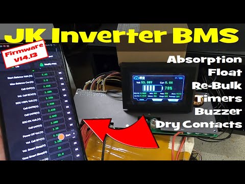

new firmware
JKBMS-V14.13.rar (190 KB)
und hier eine neuere Version des PC Programms.
https://www.dropbox.com/scl/fo/i1zom8yjv8bjkno9n7qtl/h?rlkey=t9wahxwmtlleap7wb5me53jyw&dl=0
grüße
Andy scheint ja gerade die neue FW zu testen und hat einen ganzen Sack BMS dazu da... sihe letztes Video von gestern. Bin gespannt.
