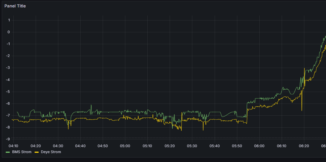

Ich konnte mit 15.27 noch keine Probleme feststellen. Update lieft auf 2x BMSen ohne Probleme.
Ströme sehen OK aus (Deye weicht immer etwas ab und hat nur ~10sek Auflösung, BMS ca. 1sek):
Es wird eher von falschen Strom-Werten der v15.27 an Victron berichtet. Z.B. dass nur positive Werte angezeigtwerden oder "Laden" angezeigt wird, obwohl entladen wird...
