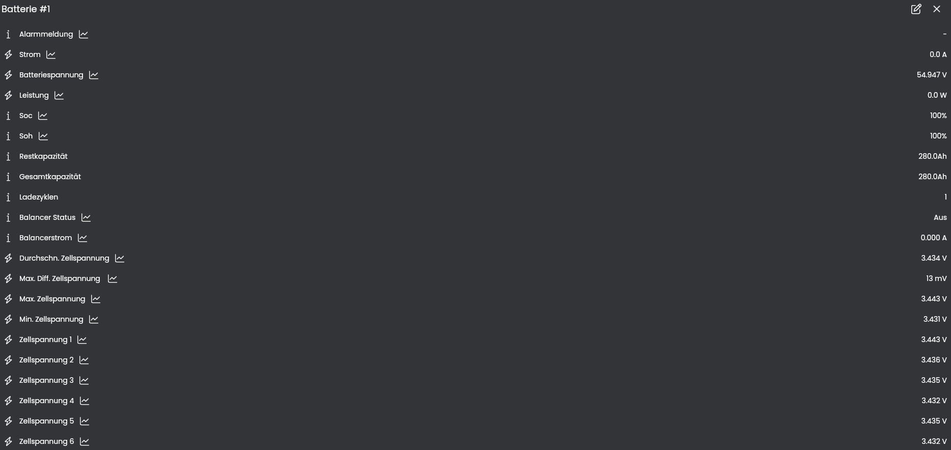

@grua Auslesen über Modbus funktioniert einwandfrei.
wie/womit liest du aus? hast du das selber gebastelt? Modbus - RS485? welche Buchse (die neben CAN oder die beiden andren)?
ich hab jetzt nen isolierten CAN Adapter dran, nochmal nen isolierten RS485 sollte eigentlich nicht nötig sein.
ich bin immer noch am überlegen, ob es überhaupt sinnvoll ist, das BMS an Victron 'anzuschliessen'. Der einzige Grund ist die Spannungsmessung, die dann einheitlich für alles ist, und ggf die Strombegrenzung. Ansonsten hat Victron hervorragende Ladealgorithmen.
das mit dem Passwort halte ich übrigens auch für kritisch. Man kann damit von aussen die Batterie zerstören und ggf. auch noch das Haus in Brand stecken. Eigentlich ist ein Passwort ja dazu da, das zu vermeiden. Dieses 'Tool' zum Umgehen des gesetzten Passwortes ist zwar praktisch, aber ein physischer Schalter oder den Reset beim Einschalten soundsolange gerdückt halten oder so wäre schon besser.
@philippoo RS485 Buchse neben der CAN Buchse. Die dann auf Modbus Konfigurieren. Angeschlossen ist das Ganze an einen RS485 to Ethernet Adapter.
Als Software zum Auslesen nutze ich Symcon, sollte aber auch mit HA funktionieren. Auslesen und Steuern lässt sich quasi alles das, was auch die App/PC Software kann.
Über ein RJ45 Y- Splitter/Adapter lassen sich so mehrere JK BMS über ein RS485 to Ethernet Adapter problemlos auslesen.

  • Habe die App gerade nicht vor mir. Irgendetwas mit UART1. Da lässt sich dann Modbus Protokoll auswählen.
  • Protoss-PE11 habe ich. Waveshare oder ähnliche funktionieren auch. Gibt es bei Ebay, Ali, Amazon etc.Flashen mußt du da nichts, einmal einstellen und fertig.
  • Modbus RTU über TCP

@holle75 Von MQTT war nicht die Rede! Modbus ist halt ein Kommunikationsprotokoll und wird viel in der Industrie aber auch bei vielen Wechselrichtern eingesetzt.
Das BMS stellt, wenn Konfiguriert, das Modbus Protokoll an seiner RS485 Schnittstelle zur Verfügung. Um die Modbus Daten im Netzwerk zur Verfügung zu stellen, nutzt man dann einen RS485 zu Ethernet Adapter. Mit entsprechender Software lassen sich dann die Modbus Daten auslesen und auch schreiben. Alles das was das über die Software sehen und konfigurieren kannst, kannst du auch über Modbus machen.

@holle75 So ganz verstehe ich dich nicht. Über Modbus wird nichts getweaked. Das ist nichts anderes als wenn du mit der Software und dem USB Kabel Werte liest und veränderst. In meinem Fall geschieht das Auswerten und Verändern durch Symcon, dies könnte aber auch Homeassistant oder jede andere Software sein, die Modbus spricht.

@holle75 Ich habe
CAN in, da kommen die ganz wenigen Daten von BMS rein
CAN out, da gehen die (modifizierte) Daten zum Wechselrichter raus.
Das Ganze ist als Zwischenstecker gedacht um die paar Sachen möglichst einfach zu modifizieren und nicht hauptsächlich um die Auswertung (da bastele ich parallel an einer anderen Lösung bzw. es gibt schon andere Projekte die das tun)
CAN, wenn man Pylontech Protocol hat, hat nur ganz wenige wichtige Daten für den WR.
MQTT: füge sowas hinzu und schon hast du MQTT

Mein JK zeigt 100%, Deye Zeigt 100% an, JK betreibt Balancing so wie der soll.
Bei 100% wird sogar noch relativ lange geladen... 100% beim JK sind leider komplett falsch, aber so ist es halt.
