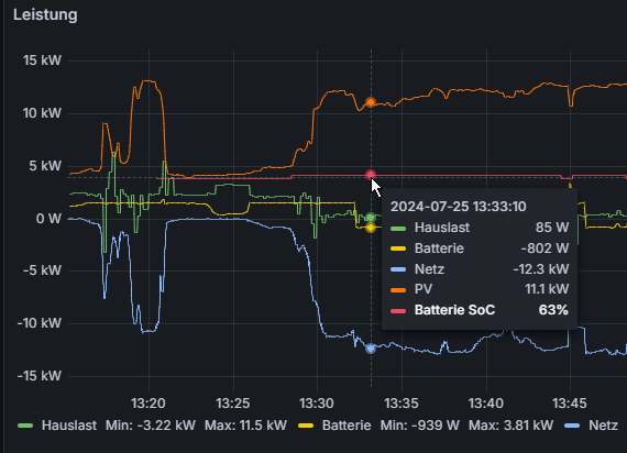

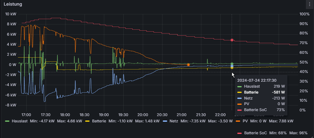

Gestern bei 96% SoC auf Charing 0A (in CAN Protokoll gesetzt). und sofort wird mit ca. 950 Watt entladen. auch wenn die Sonne unterging gabs es noch ca. 200 Watt Einspeisung, erst gegen 23 Uhr hat er sich beruhigt und auf meine "-25 Watt" eingestellt Leistung gegangen

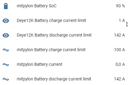

auch heute sieht man tagsüber, genug Überschuss und er entlädt den Akku, da habe ich auch "charging disabled" in JK BMS gemacht. Das resultiert in 0A charge limit in Deye
wenn ich dazwischen funke und die (wie zu sehen 100A) dem Deye sage, sondern nur 1A, wird plötzlich nichts mehr mit dem Akku gemacht, weder geladen noch entladen.
(mitpylon ist meine ESP der zwischen den Battery CAN und Deye CAN sitzt und bestimmte Parameter lesen und übersteuern kann)
das ist in der tat seltsam, ich hatte sowas auch schon aber da wars ein simpler Fehler der den Akku ins netz entladen ließ :slight_smile:
