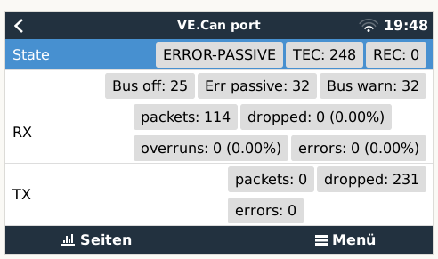

On the VRM Victron Portail, I click on holding it the load of the battery and after the network loads the battery, but I see that the network and Iregulier and if I remove the Buscan Cerbo cable to Bms the load and the regular stable why?
Hi zusammen, ich habe mal eine Frage zu dem super Can-Kabel. Ich habe jetzt mir eines gebaut, was folgende Belegung hat:
Victron <-> jkbms
Pin 3 -> 7
Pin 7 -> 5
Pin 8 -> 4
Ist das so richtig? Bekomme keine Verbindung bei FW 14.09
no good 14.09 is ok for 14.10 !
@xenonfoxone Updatet to 14.10 and now shows
solved..finally

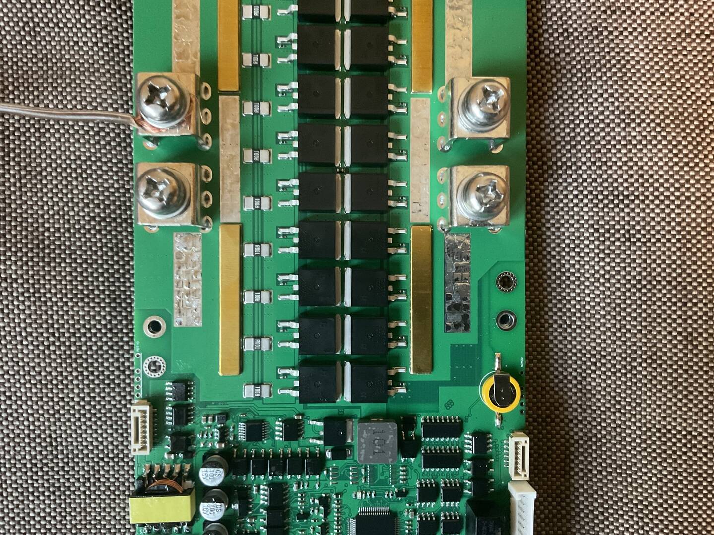

an die Tester von dem BMS, bis wie viel Strom kann das BMS messen nach unten?
@linuxdep
hi,
ganz schwierige Frage.
ich nutzte zum Testen hier 16x600mAh Lifepo4 und habe Ladeströme kurzzeitig bis 2A.
Länger sind es 1,3xxA und diesen Wert kann ich nicht sauber kalibrieren!
Ich habe auch mal die Abdeckung abgeschraubt und sehe auf den ersten Blick keinen Shunt.
Auch muss beiden DCL UND CCL Werten gerechnet werden.

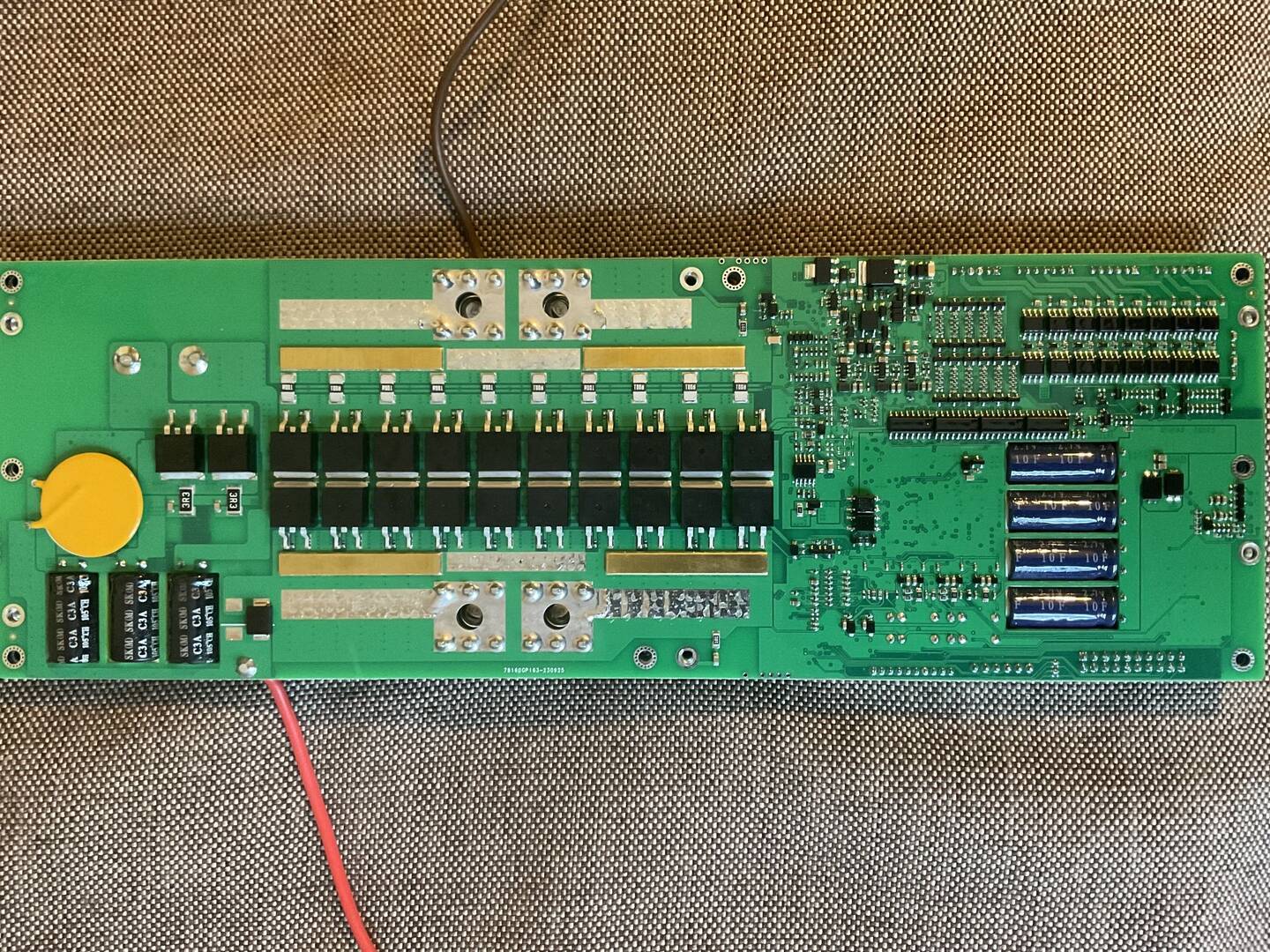

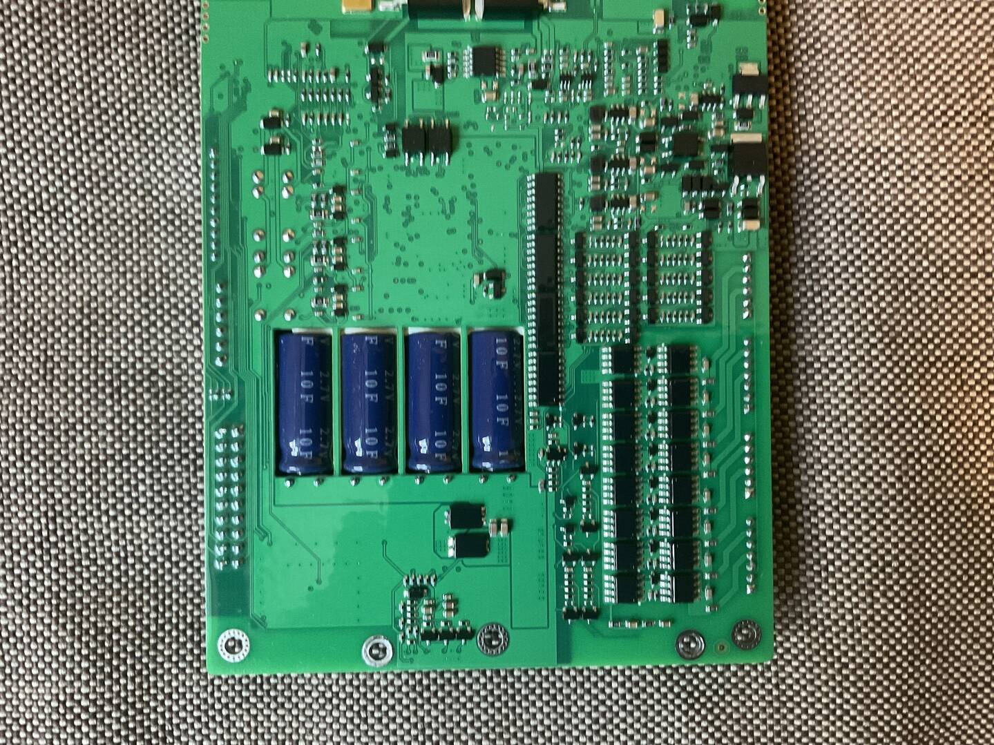

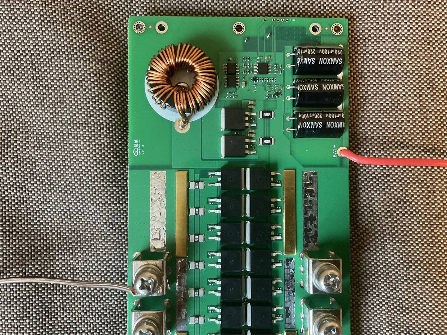

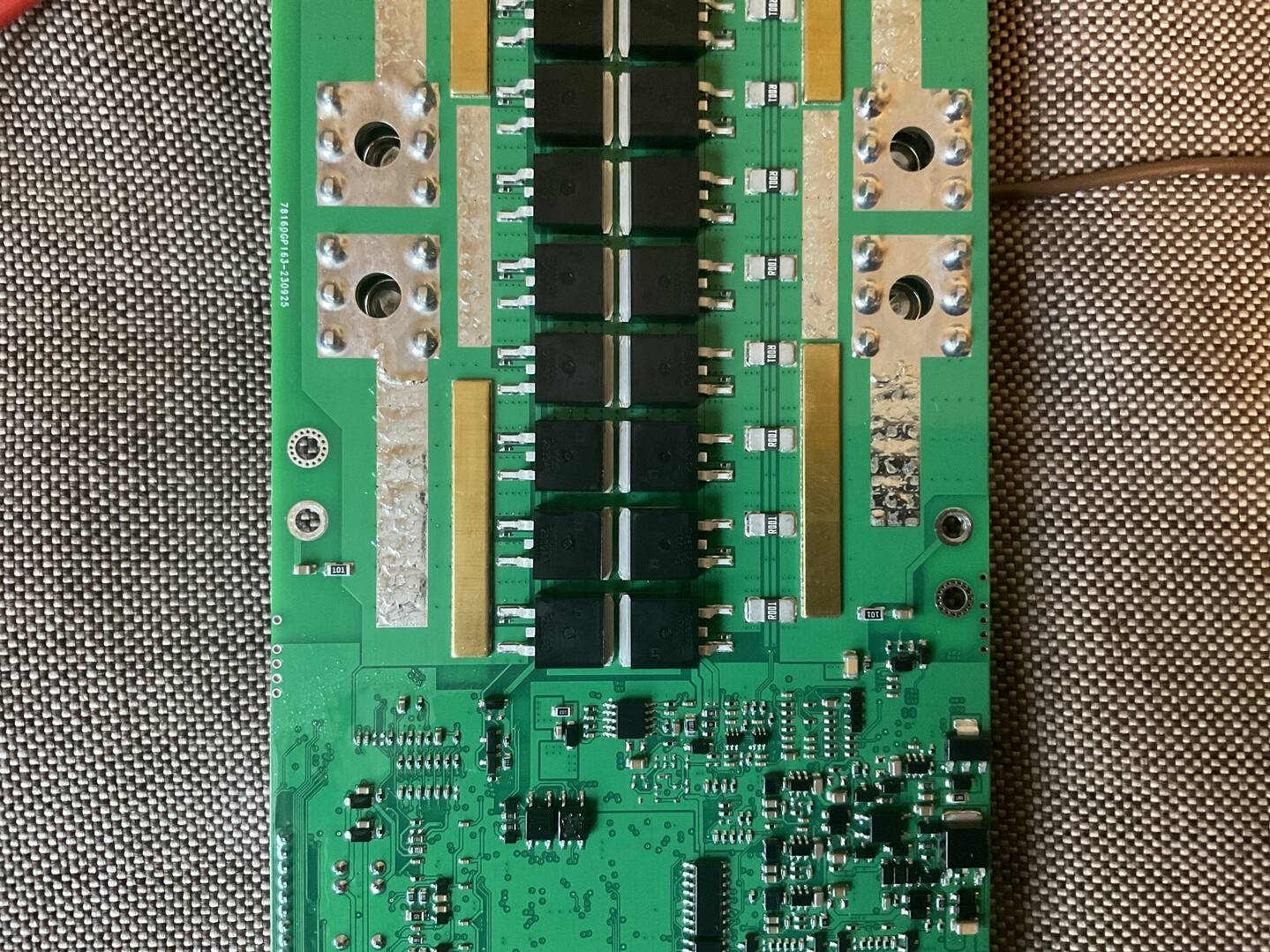

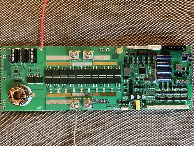

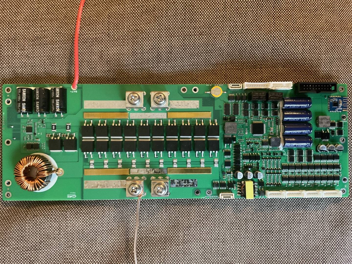

@juf Kannst du bitte Fotos von beiden Seiten machen wenn du es offen hast. Danke
Die kinesen haben ja nur glück das sie euch als betatester haben.
Macht keinen schmalen fuss bei so einem "wichtigen" bauteil so einen murks zu machen.
Hoffentlich war das alte bms ausgereifter nicht auszudenken wenn das durchgeht
@mb84
gerne hier bitte.

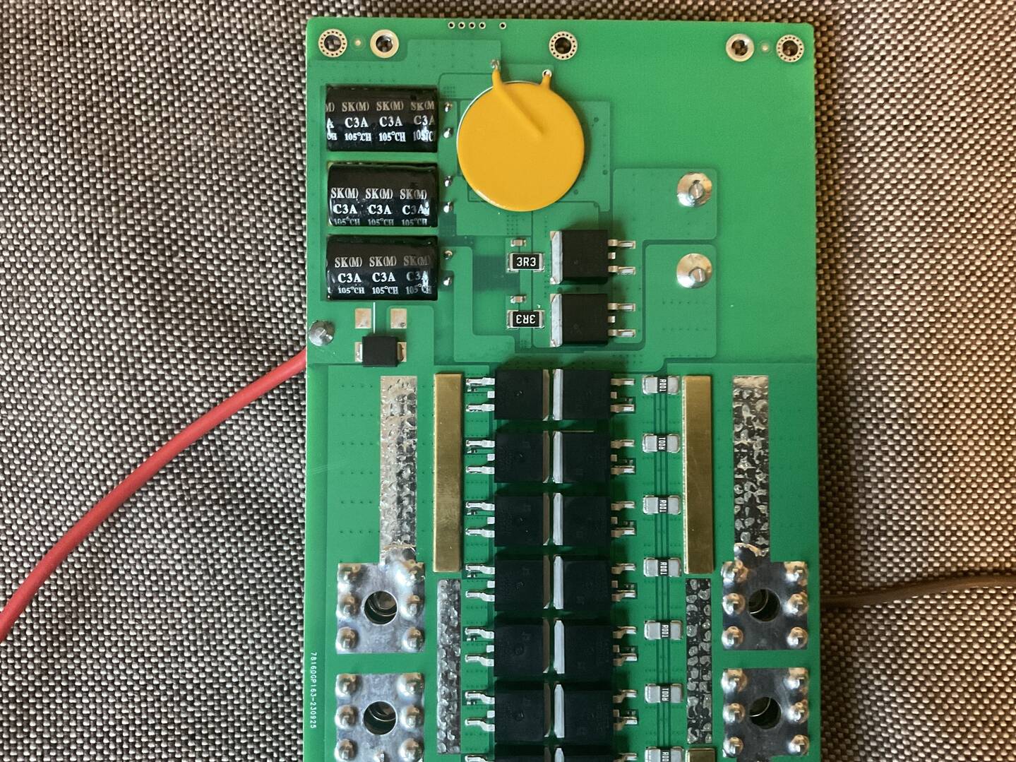

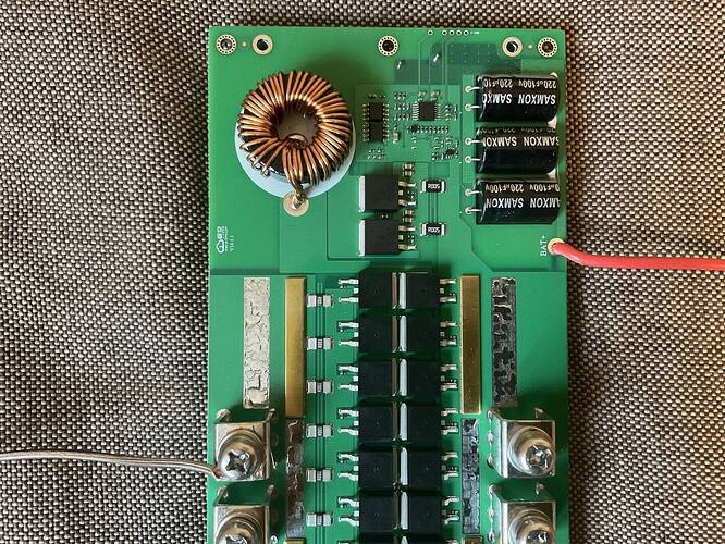

Die frage war ja, kann der noch unter 0,5A messen? Das er zumindest den SOC bei geringer Entladung verringern kann im BMS.
@linuxdep
nö wenn der Strom so klein ist, laut Messgerät, wird 0 angezeigt vom BMS
schade... aber in der Praxis wohl auch nicht ganz so relevant. Sind ja nur etwa 24W die nicht gemessen werden können.
der hat ja auch keinen Shunt, wie alle BMS.
Aber er hat Widerständen an den Mosfets, wie alle BMS.
Die siehst du im zweiten Bild, obere Reihe Mosfets, die grossen kleinen schwarzen Rechtecke an jedem Mosfet.
