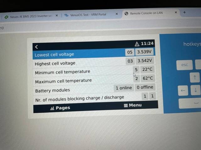

UPDATE zu meinem JK-BMS TEST.

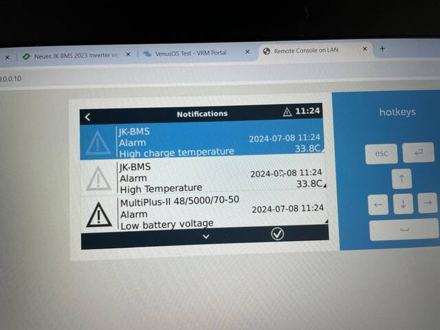

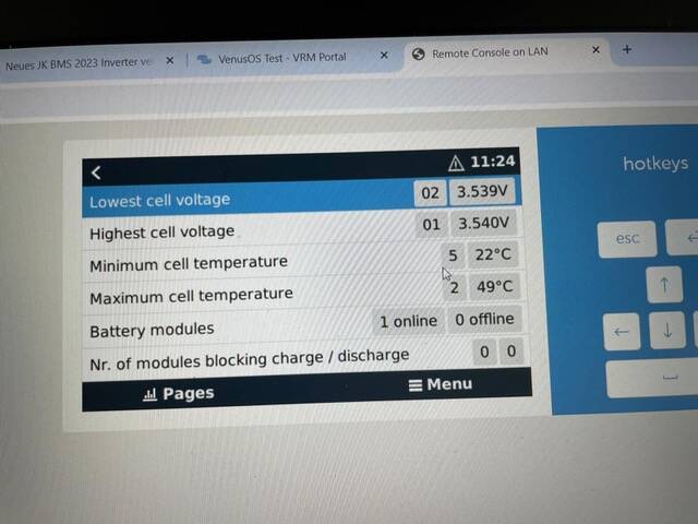

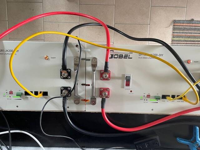

Ich habe zwei JK-INVERTER BMS in einer Victron Umgebung am Testen. Hab bis Software Stand 15.24 alles probiert. Wie bereits bekannt werden ja nur vom ersten Pack die Max. und Min. Zellspannung übertragen. Gesamt Kapazität und vorhanden Ah CVL usw. und wieviel Packs online sind bzw. das Laden erlauben oder blocken wird auch angezeigt.
Jetzt zum PROBLEM!!!!!
Sobald zwei Packs im Parallel Modus arbeiten und das Master Pack mit Victron über Can verbunden ist werden keine Alarme mehr an Victron gesendet. z.b. Cell OVP oder High Charge Temp. usw. hängt man das zweite Pack ab funktioniert die Alarm übertragen zu Victron sauber und sofort. (in der BMS Software oder APP wird natürlich der Alarm angezigt). Wenn ein Alarm im Parallel Betrieb kommt, bekommt man nur mit das ein Pack zb. das Laden und Entladen blockt. Was es aber ausgelöst hat wird nicht übermittelt.
Hat von Euch jemand 2 Pack oder mehr am laufen wo auch die Alarme von Pack zu Victron durchgehen? Am einfachsten zum Testen mit einem Fön und tie trigger Temp. runter setzten.
1 Pack (ADD 0 oder ADD 1) Alarm geht immer zu Victron durch. (kein parallel Pack)
2 Packs (Pack1 ADD0 und Pack2 ADD1) bei zwei Pack's im Parallel Modus wird kein Alarm angezeigt sonder man sieht nur das 1 Pack Charging und Discharging verhindert.
Aber wie sollte es deiner Meinung nach denn sein? eigentlich ist es doch richtig, dass das 2. Pack weiter bedient wird, wenn eins grad nicht will? Oder hab ich da jetzt einen Denkfehler?
Wie ist es denn, wenn beide Packs abschalten? dann sollte das an das Victron System durchgereicht werden, denke ich mal...

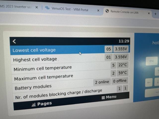

@philippoo - ich glaub du hast einen Denkfehler. Ich hab jetzt nochmal was probiert - ich hab von jedem PACK einen Hightemp. Alarm erzeugt. Beide Packs gehen auf Blocking Charge / Discharge 2 2 - aber das Master BMS Triggered keinen Alarm zu Victron - das einzige was kommt ist ein VE.BUS low Voltage weil ja die MOS zumachen. Normal müsste jedes Pack einen High Temp. Alarm liefern so ist es ein massives Sicherheitsproblem von JK.

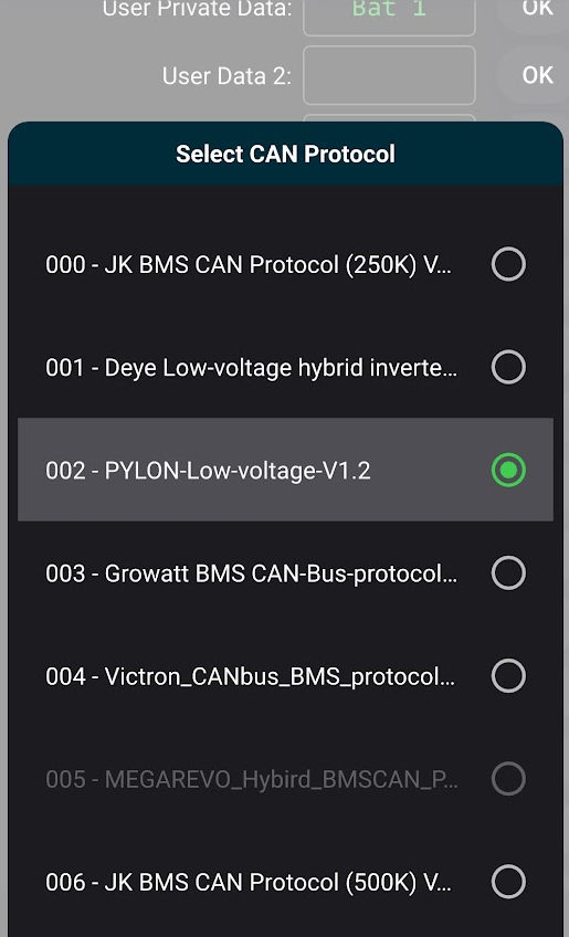

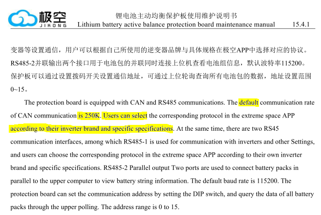

Ich habe mal eine Frage zur CAN-Bus Kommunikation: Kann das Inverter BMS auch mit 500Kbit/s angesprochen werden? Da mein Easysolar II noch ein GX Gerät "vor Facelift" hat und nur mit 500Kbit/s fest (nicht veränderbar) funktioniert, wollte ich das mal wissen.
so weit ich weiß geht das nur mit 500
zumindest läuft mein sunny island direkt vom jk bms canbus und der braucht 500

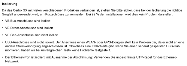

Trennt das JK Inverter BMS eigentlich den Minus- oder den Plus-Pol der Batterie?
Bei Victron soll ja möglichst immer Plus getrennt und Minus dauerhaft verbunden bleiben. Falls das BMS aber Minus trennen sollte, dann sollte man in der Datenleitung für galvanische Trennung zum Batterie-Minus sorgen.
Ich habe vor ein JK Inverter BMS über CAN an einen Raspberry Pi mit dem Waveshare CAN HAT zu verbinden: https://www.waveshare.com/wiki/RS485_CAN_HAT
Ich glaube nicht, dass das CAN HAT eine galvanische Trennung aufweist, habe dazu zumindest keine Infos gefunden.
Weiss jemand, ob der CAN Port des BMS bereits galvanisch getrennt ist oder kennt jemand ansonsten einen Adapter zur galvanischen Trennung, welchen man ggf. in die CAN-Leitung hängen kann?
Bei mir hängen auch zwei JK auch per CAN am Cerbo und ich habe einfach die GND-Leitung weggelassen. Funktioniert einwandfrei.
Minus wird getrennt, Plus greifst du direkt bei der Zelle ab.
ich habe das JK PB Manual auch hochgeladen
richtig, tut es nicht! ob die Lösung von @towatai wirklich sicher ist? man schaue sich die interne Schaltung der Transceiver an...
Am Cerbo sind die VE.Direkt Ports isoliert, am Raspi 'ohne Weiteres' nicht.
Irgendwo sollte eine Isolierung sein, sonst kann das 'unschön' werden!

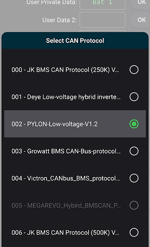

Meiner JK Inverter BMS spricht mit dem Deye SUN12 500kbps. Ich habe der Kommunikation zugehört :wink:
250kbps gibt es auch, aber nur wenn man JK internen Protokoll auswählt:

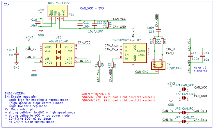

Kennt ihr BSC (wurde hier im Forum schon mal vorgestellt).
Schaut mal wie die Galvanische Trennung hier gelöst ist:
https://github.com/shining-man/bsc_hw/blob/main/circuit.pdf
In Prinzip reicht ein ADUM1201 aus. Auf einer Seite muss man aus BMS GND +3.3V nehmen (mit einem DC-DC Step Down als Beispiel) und auf der anderen Seite 3.3V aus Cerbo klauen. Beim RasPi genauso
