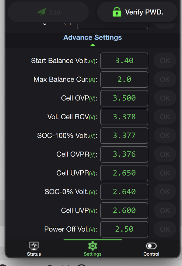

Da bei mir der Akku (EVE A Grade 280Ah) momentan schon um 8 Uhr Morgens bei 100% ist, habe ich versucht den in ein "Sommer Modus" zu versetzen. So das dieser nicht ständig bei Maximalspannung hängt. Der 12k Deye neigt ja dazu bei Wolken / Sonne Wetter die Batterie "überzuladen" Zum Testen habe ich die Ladespannung auf 3,378 eingestellt und bin momentan richtig zufrieden mit den Einstellungen.
Der 12k Deye schafft es die Zellen trotz dieser Einstellung auf 3,41v hochzuschaukeln.
Natürlich habe ich vor die Spannung 1x im Monat auf den normalen Wert zu setzen, damit die Zellen sich neu balancieren können.
Damit erhoffe ich mir die Batterie im Sommer etwas zu schonen.
Was haltet Ihr von der Idee, oder ist es überflüssig?

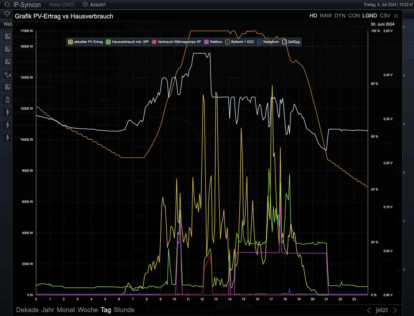

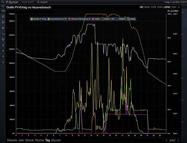

ich kann das nicht nachvollziehen. Bei mir findet kein Überladen, trotz Wolken statt. Hier eine Beispielgrafik.
Die weiße Line ist die Zellspannung (Mittelwert der 16 Zellen). Man sieht, dass wenn ein mal auf Float Voltage umgeschaltet wird,
auch ein kurzer Einbruch nicht dazu führt, dass danach wieder RCV gilt. Er bleibt dann bei RFV.
JK-BMS HW 15.XA SW 15.11 und Deye 12K mit 1140.

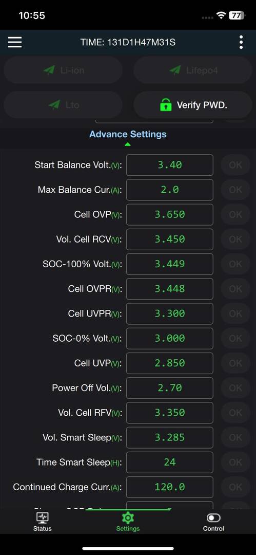

Hat jemand eine Idee warum bei mir in der BMS App nicht alle Parameter angezeigt werden? Habe die Hardware 15 und habe von Andys Google Drive die App und die neuste FW geladen.
Chargevoltage und Current und auch Float kann ich nur per PC Software einstellen und nicht per App. Bei Andy in den Screenshots sind da deutlich mehr.

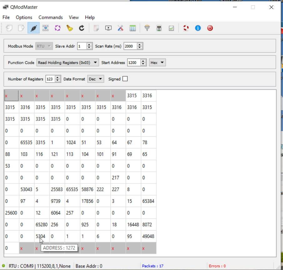

01 10 16 20 00 01 04 4B Jedenfalls auf dem GPS Protokoll. Das Modbus Protokoll ist aber deutlich leichter auszulesen. Alleine mit qmodmaster konnte ich einfach Modbus RTU einstellen, SlaveID 1 (Für das 1. BMS) und dann ab Holdingregister 0x1200 123 Register auslesen. Antwort siehe drunter.
Man muss nur das UART Protokoll 0 auf 1 umstellen.

@belba Ja. Der JK BMS Monitor Kommuniziert trotzdem über das GPS Protokoll.
Zum Auslesen ist es allerdings einfacher das ganze mit Modbus RTU zu machen.
Ich denke mit PyModbus kannst du das BMS über Python abfragen. Das habe ich auch schon gemacht.
Aktuell läuft bei mir ein ESP32 der die Daten per Modbus aus dem BMS holt und per MQTT an meinen IOBroker schickt.
Alternativ gibt es hier vom Battery Safety Controller auch schon eine erste FW wo erste Tests laufen.
Mit dem Modbus Dokument solltest du alles raus holen können was du brauchst. Mache ich auch so.

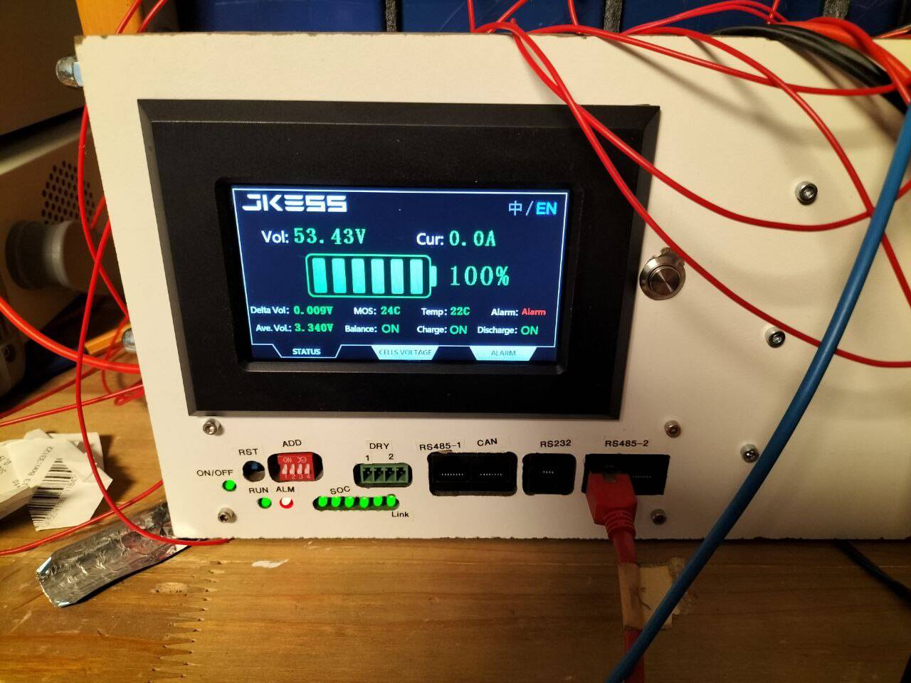

Mein Stack ist zur zeit Telegraf/InfluxDB/Grafana, später soll es dann Home Assistant werden. Die Datenpakete bekomme ich zur Zeit ohne irgend ein Request, möglicherweise benutze ich aber auch gerade den falschen RS485 Port, es ist der rechte vom linken Block, siehe Bild.
Zur zeit hängt da noch ein Laptop daran aber später soll das dann über ein Waveshare mit TCP und POE laufen, bin froh wenn ich da irgendetwas mit Python zum laufen bekomme.
Datenpakete solltest du eigentlich keine bekommen ohne Request. Den DIP Schalter könntest du mal auf 1 stellen und dann per Unit-ID 1 die Daten über Modbus Pollen.
Der Port passt auf jeden Fall.
