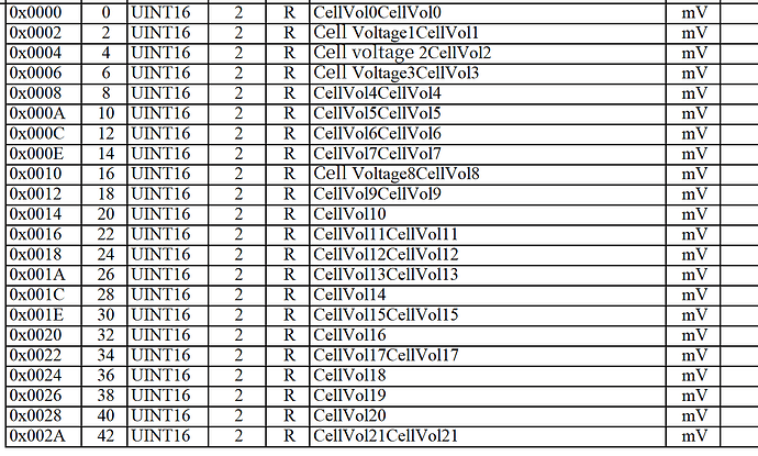

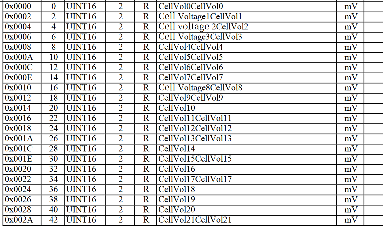

hat von euch schon jemand das BMS per Modbus RTU ausgelesen?
Wenn ich read Holding Registers mit start 0x1200 mache und ab da 100 Register lese, bekomme ich nur 8 Werte für die Zellen zurück.
Im Dokument zum Protokoll steht aber alles exakt drin wie es sein soll:
Ich lese das ganze per ESP32 und ModbusMaster Library aus:
uint16_t result;
result = node.readHoldingRegisters(0x1200, 100);
if (result == node.ku8MBSuccess)
StaticJsonDocument<500> doc;
doc["c0"] = node.getResponseBuffer(0x0000);
doc["c1"] = node.getResponseBuffer(0x0002);
doc["c2"] = node.getResponseBuffer(0x0004);
doc["c3"] = node.getResponseBuffer(0x0006);
doc["c4"] = node.getResponseBuffer(0x0008);
doc["c5"] = node.getResponseBuffer(0x000A);
doc["c6"] = node.getResponseBuffer(0x000C);
doc["c7"] = node.getResponseBuffer(0x000E);
doc["c8"] = node.getResponseBuffer(0x0010);
doc["c9"] = node.getResponseBuffer(0x0012);
doc["c10"] = node.getResponseBuffer(0x0014);
doc["c11"] = node.getResponseBuffer(0x0016);
doc["c12"] = node.getResponseBuffer(0x0018);
doc["c13"] = node.getResponseBuffer(0x001A);
doc["c14"] = node.getResponseBuffer(0x001C);
doc["c15"] = node.getResponseBuffer(0x001E);
doc["c16"] = node.getResponseBuffer(0x0020);
doc["soc"] = node.getResponseBuffer(0x0090);
doc["result"] = result;
char buffer[500];
size_t n = serializeJson(doc, buffer);
client.publish(ACT_DATA_TOPIC, buffer, n);
Die Batteriespannung auf 0x1290 zeigt er auch nicht an. Ganz merkwürdig.
Hat jemand eine Idee?
