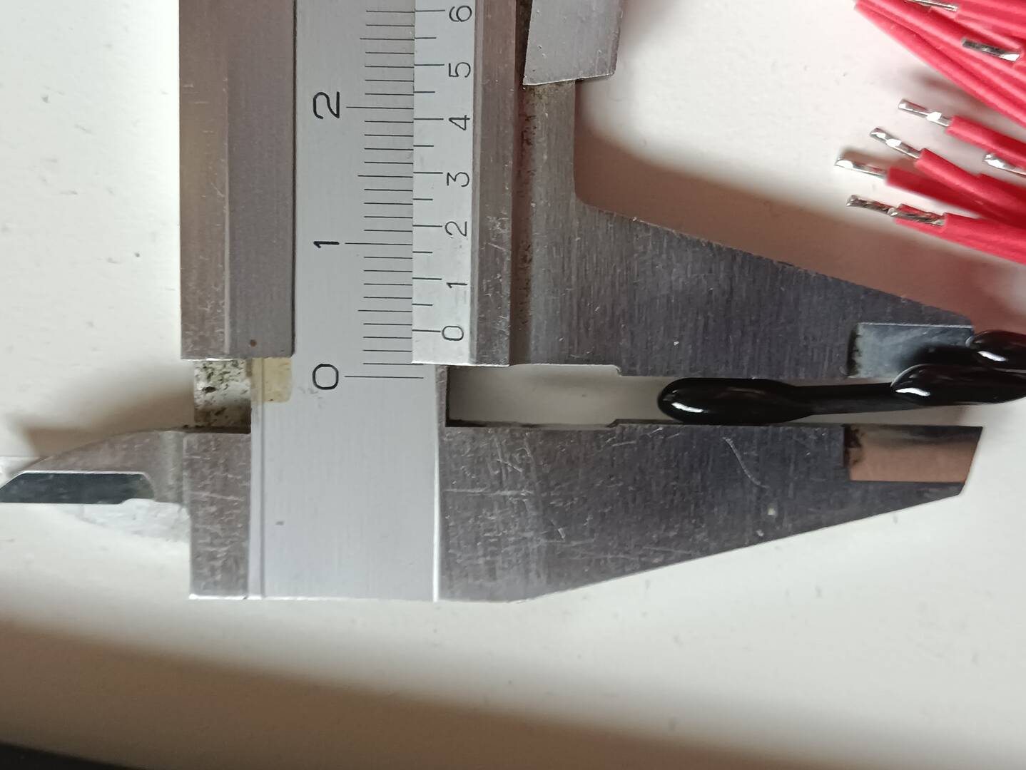

Hi ... aber klar doch, da habe ich heute in der Früh noch schnell ein Foto gemacht bevor ich aus dem Haus bin:
Oh, da habe ich in der schnelle nicht den ganzen Nonius am Foto gehabt, aber sollten so etwa 3,7mm sein.
Ich kann sonst am Abend nochmal alle vier genau messen um zu sehen ob es da Abweichungen gibt.
Ein Mega-Dank !
Also sicherheitshalber 4mm (Acryl o.ä.) Platten nehmen, damit das kleine Teil nicht zerquetscht & "keine Delle in der Zelle", Schlitz bis zur Mitte, ein wenig Wärmeleitpaste dazu und "Fettich".

ich würde die sensoren nicht zwischen die zellen packen warum? weil es nur 4 sind. wenn es acht wären ok. auch weil man die zellen zueineander 100% thermich isolieren sollte
lieber oben an die pole so ist die warscheinlichkeit höher dass die auch was mitbekomme wenn eine zelle probleme hat die nicht am sensor hängt

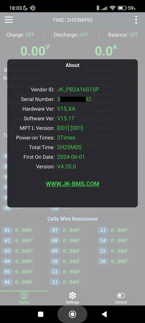

Hab eben einen FW Update von 15.09 auf 15.17 gemacht, alle Werte sind geblieben, außer der Ladeanzeige. Die hat das BMS komplett vergessen. Ich musste 2 Min mit 15A nachladen, damit die SOC Spannung erreicht wird und die Anzeige wieder auf 100% springt.
Und die Anzeige in der App ist jetzt suboptimal, vorher waren es zwei Spalten, jetzt eine mit schlechteren Übersicht...
Was mir auffällt, das die rechte (letzte) grüne LED nicht angeht, die blinkt nur beim Laden. und nach dem Laden ist die aus. Am display steht 100% dran...

hallo zusammen, ich hab gerade das JK_PB2A16S15P auf V15.17 erfolgreich upgedatet, soweit alles okay.

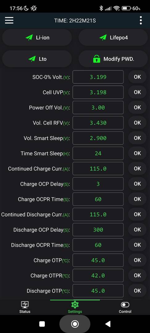

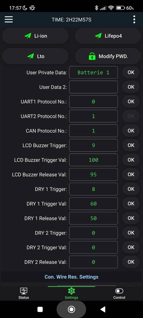

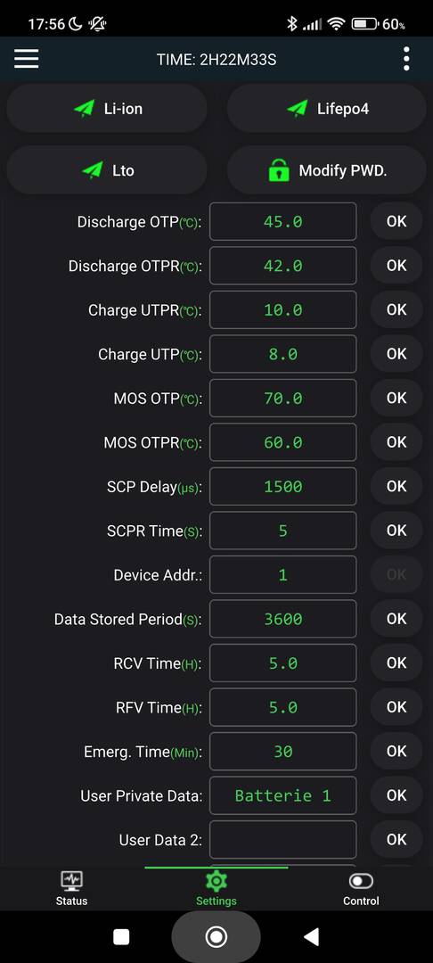

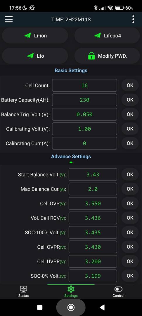

Jetzt wollte ich das BMS bevor ich es verbaue gleich auf die werte die ich aktuell verwende einstellen, Ich weis das man nicht alle werte in beliebiger Reihenfolge ändern kann.
Aber nun könnte ich den kleinen jk-kinesen durch die spule jagen denn es lässt sich nicht so einstellen. Bei meinem Stummen BMS hat das einstellen 5 minuten gedauert hier versuche ich gerade seit 3 stunden und kann die meldung sending failure nicht mehr sehen.
Hat bitte jemand von euch eine liste in welcher reigenfolge die werte einzutragen sind mich macht auch das Vol. Cell RCV und RFV kirre. Das wäre voll fein wenn mir jemand eine liste mit der Reihenfolge zukommen lassen könnte bitte danke
Edit: Wenn man ganz oben anfängt und immer kleiner wird gehts ganz easy das muss man mal wissen:) naja weiter gehts:)
Falls jemand sucht nach der Reihenfolge Andy hat mir sehr geholfen
https://www.youtube.com/watch?v=eZX7CkEEq_8&list=PLPomydD54sgAJUcO4Kx0W0rcRb80Wg68H&index=26
Auf jedenfall nun läuft es ob die einstellungen so super sind kann ich nicht beurteilen, ich teil sie mal mit euch :slight_smile: /p>
