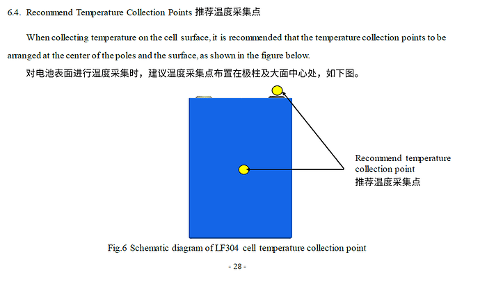

Zu Platzierung der Sensoren, hier mal ein Bild aus dem Datenblatt der Zellen.
Die Info zur plazierung habe ich auch. Sinnig fände ich die Pos. mittig zwischen den Zellen.
Irgendein vermeintlich wissender YTer sagte recht schlüssig, dass die Plazierung auf den Polen "dummzeuch" wäre.
Dann ggf. auf den QR-codes, weil es angelich dort eine thermische Verbindung nach innen gibt.
Weiss ich nun aber immer noch nicht, wie lang die Strippen max./min. sind und wie dick der Sensor selbst ist.

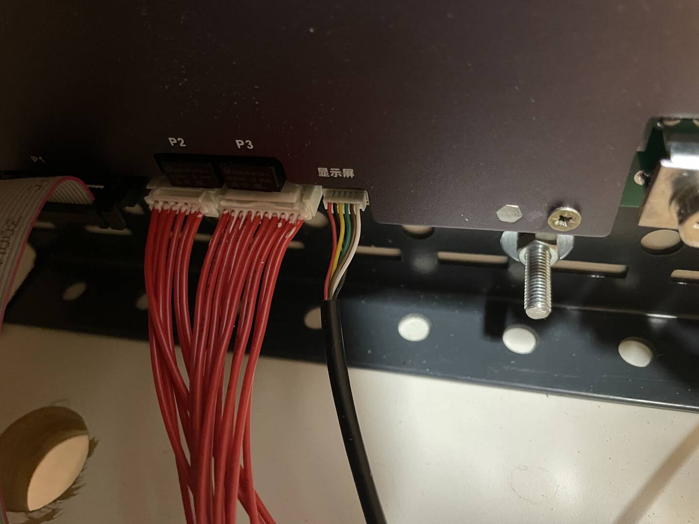

... was ich ebenfalls nicht im Manual (von JK.net) finde: Wo wird eigentlich der Hardware-OnOff-Schalter angeschlossen ?
@terwi
der passt doch da nur an einen stecker
@terwi
wenn du ein Display mitbestellt hast, dann ist die Taste am Display, und den Taster kannst du in die Schublade legen :sweat_smile:
@voltmeter ... an welchen ? Das org. JK-PDF (gibt's auch von Docan ähnlich) ist da sehr mau in der Beschreibung.
@assa13 Display ist hier nicht erforderlich. Die "Lichtorgel" auf dem Interface-Board reicht völlig.

@terwi [quote data-userid="10482" data-postid="209504"]
[/quote]
Das meine ich nicht, wenn der ein Display hat, dann wird dieser anstelle des Tasters verbaut und den Taster, welcher mit dem BMS dabei ist braucht er nicht, bzw. dafür ist dann kein Steckplatz vorhanden, da dort schon das Display steckt.
So habe ich zumindest die Frage verstanden...

@assa13
Display wird es hier nicht geben - also hab ich den Taster darauf auch nicht. Es wird doch aber ein sep. Taster mitgelefert. Wohin diesen stöpseln ?

@ta.innok ... wenn deinBMS noch nicht in betrieb/verbaut: Hättest du die große Güte, mal mit einem Messschieber die Duchmeseer dem Temp.-Sensoren zu messen ? Danke.
@terwi ok, wenn du kein Display gekauft hast, dann kommt der mitgelieferte Taster an Stelle des Displays. Wenn du die Hieroglyphen mit Google übersetzts, dann steht an dem Anschluss „Anzeige“ dran
