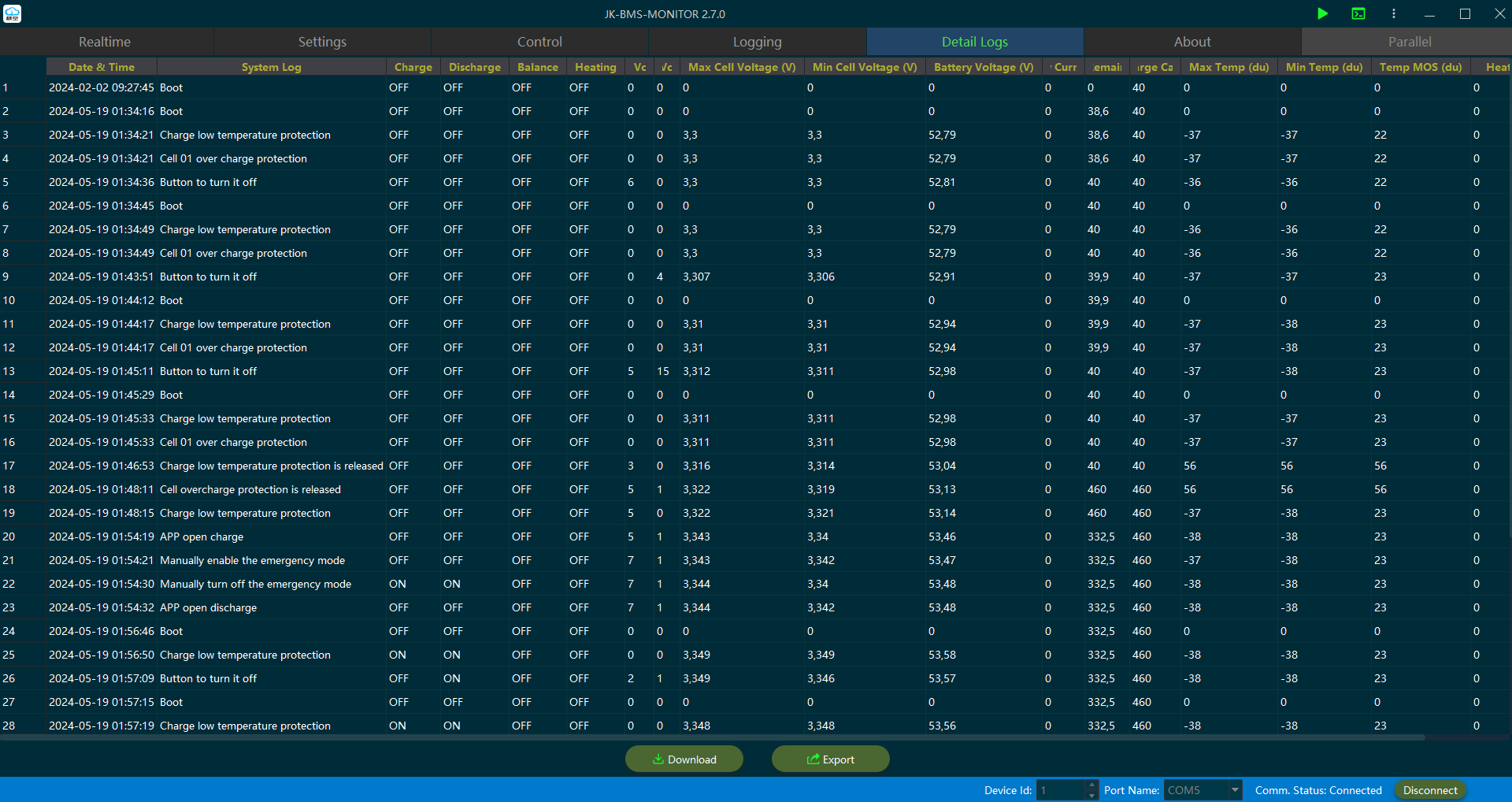

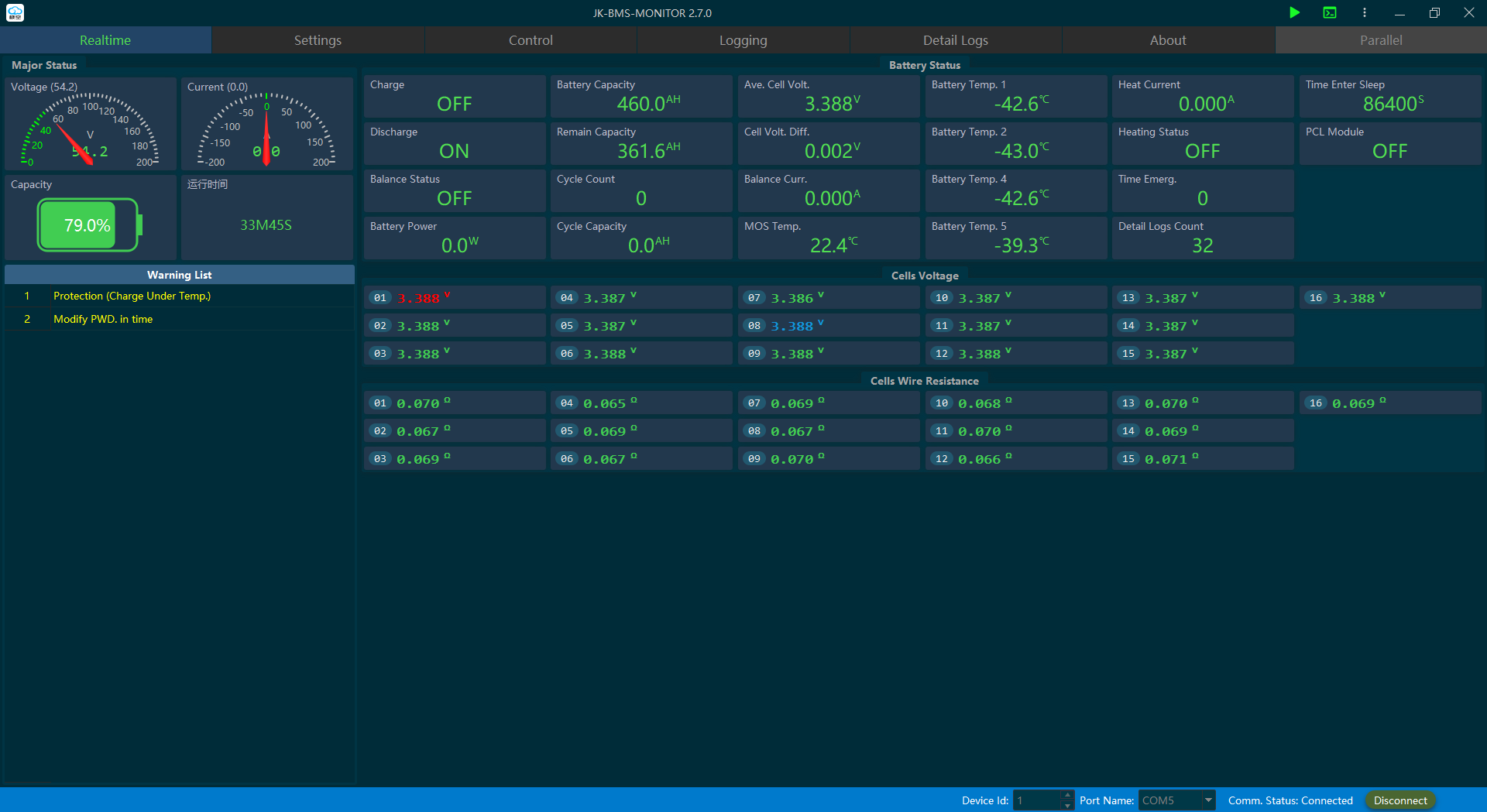

hatte von euch schonmal wer das probelm dass -38°C bei allen externen temperatursensoren angezeigt werden?
firmwareupdate hab ich schon gemacht und andere sensoren getestet ist aber immer noch so
scheint ein defekt zu sein bei einem meiner 4 jk bms
hab die erst gestern bekommen und bin noch am testen
Unterbrechung Sensorleitung.

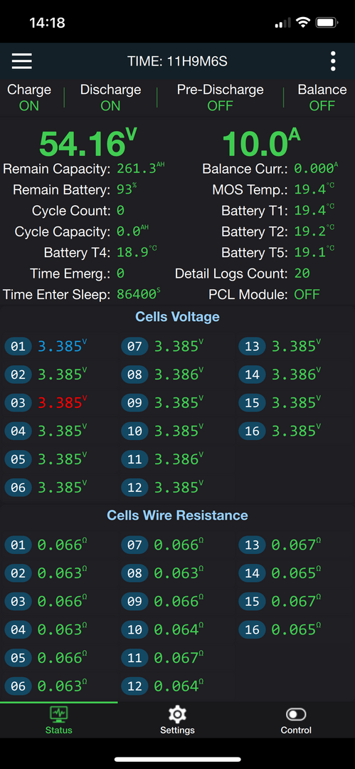

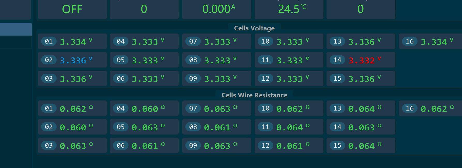

Hast du irgendwas anders gemacht?
Ich habe bei mir auch ansteigende Werte zu den Zellen, die weiter hinten in der Kiste sitzen, die Zellen weiter vorne haben geringere Werte. Da das bei zwei Kisten sehr ähnlich ist bin ich davon ausgegangen, dass das die Widerstände der längeren Leiterbahnen sind.
Bei den EEL Kisten gibt es vorne ja noch einen Balanceranschluss, der beim JK BMS nicht benötigt wird. Man könnte die Leiterbahnen der beiden Anschlüssel vielleicht parallel schalten.
Also mal unabhängig davon ob es überhaupt irgendwie sinnvoll ist, den Leitungswiderstand zu optimieren.
Ich habe die Orginal Kabel genommen, was dabei waren und die Kabelschuhe gelötet :wink:
Bei meinen alten Eigenbau-Boxen habe ich auch mit den Originalkabel gearbeitet, sauber Ringkabelschuhe gequetscht und über alle 16 Balancer-Leitungen quasi gleiche Widerstände.
Da ist die Idee von @IPv6 mit den langen Leiterbahnen (Kupferstärke dürften die üblichen 35µm sein, Breite 0,5-1mm) als Ursache bei EEL für die hohen und stark variierenden Widerstände wahrscheinlich richtig.
Ich hatte zuerst an schlechte Steckverbindungen gedacht, aber dann wäre die Streuung nicht so systematisch.
PS: Das sich das alles nicht auf das Balancing auswirkt, weil die Spannung stromlos gemessen wird, ist klar...
Ganz ohne Auswirkung ist es nicht, es macht das Balancen durch den höheren Spannungsabfall an den Leiterbahnen etwas weniger effizient.
Ob und wieviel man da jetzt optimieren muss, kann man sicherlich diskutieren. Solange Akkukisten auch mit passiven Balancern auskommen, ist ein etwas weniger effizienter aktiver Balancer wohl auch okay - zumindest für mich.
also laut jk soll ich die heftigen minusgrade in meinem keller einfach ignorieren :laughing:
klar ignoriers einfach ist ja eh nicht wichtig wenn der akku zu heiß oder zu kalt wird
meine fresse glauben die echt ich akzeptiere das so...
vier gekauft eins macht sowas:

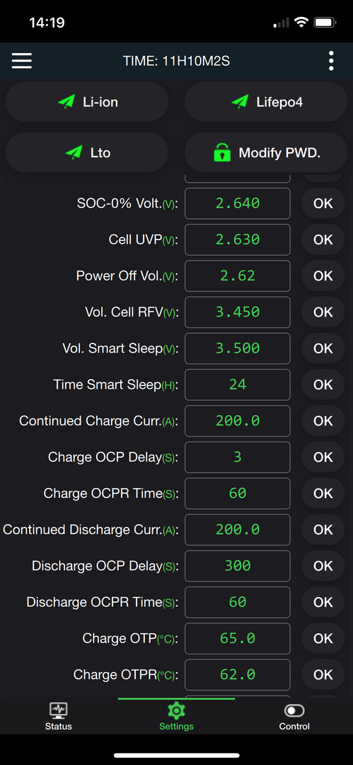

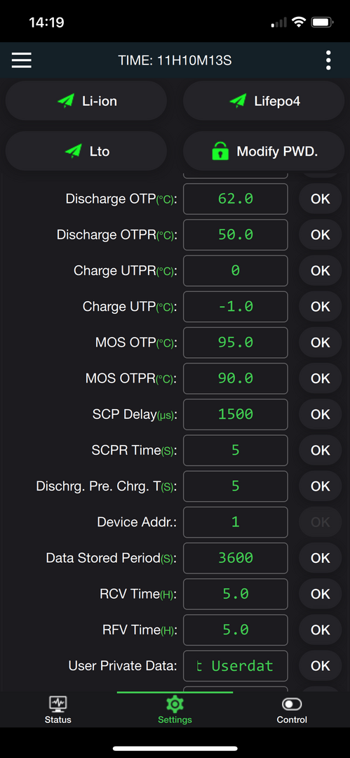

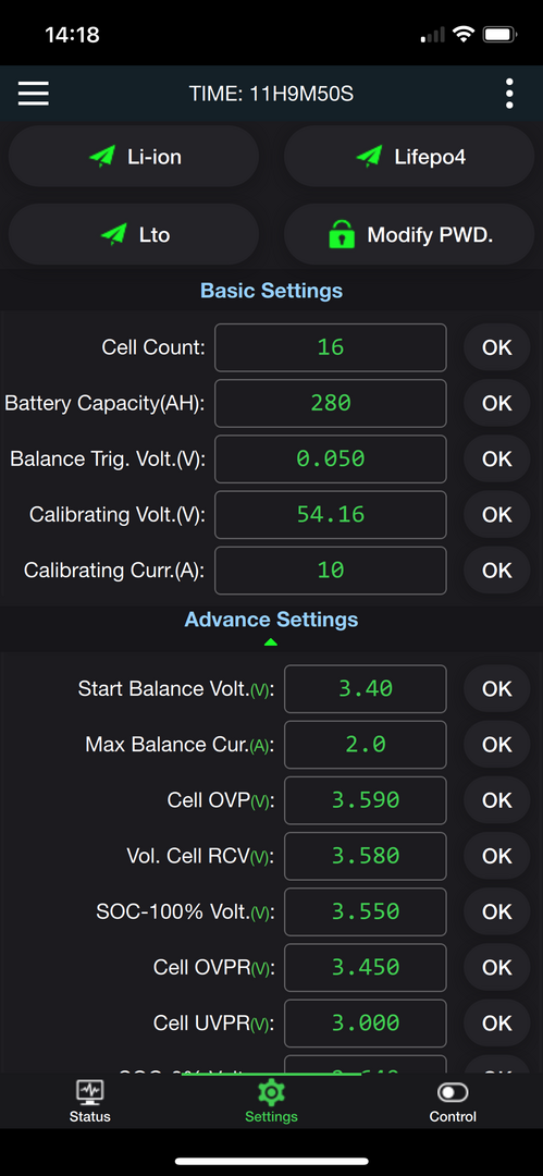

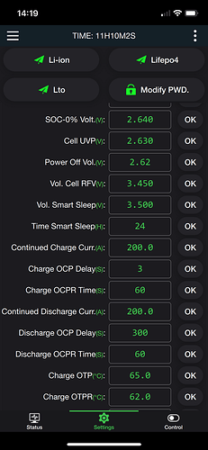

Hi Leute,
ich bin gerade das erste Mal am Vollladen, (um danach zu balancieren) und in der Zeit versuche ich das BMS einzustellen. bzw. es zu verstehen.
Was mir auffällt, dass manche Werte sich nicht umstellen (Speichern lassen)
z.B. Cell OVP ist nicht tiefer als 3,59V einzustellen. Auch UVP kann ich das höchste 2,63V einstellen. Die Temperaturen lassen sich bei 0 Grad C abspeichern, aber nicht im positiven Bereich...
Mache ich einen Denkfehler, oder ist es ein FW Bug? FW ist aktuell die 15.09 drauf (RS485 noch nicht angekommen)

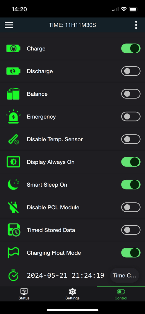

Dann balanciert der die ganze Zeit, obwohl ich ab 3,4V eingestellt habe, wenn ich das Balancieren in der App mit dem Schiebeschalter deaktiviere, balanciert der trotzdem...
Könnt Ihr bitte die Werte anschauen, ob da ein Fehler ist? Danke Euch.
@assa13
Hast du die Reihenfolge der Einstellungen eingehalten? manche Werte lassen sich erst ändern nachdem andere richtig eingestellt sind.
@voltmeter das nicht, aber FW macht ja auch bei einigen Probleme und das die Daten dauerhaft gehalten werden ist ja meines Wissens auch nicht wirklich gelöst.
Würde es schön finden, wenn da mal was wirklich fertiges auf den Markt kommt oder wenigstens bis zu 100% fortentwickelt wird.
@techthor Danke für den Hinweis, Ich wusste nur, dass man von Oben Nach Unten gehen muss und die Werte immer kleiner werden lassen... Aber das funktioniert nur bedingt, ich habe jetzt viele Kombinationen ausprobiert, bis es geklappt hat. das ist echt nicht intuitiv, Katastrophe! Habe jetzt fast alles hinbekommen nur die blöde Temperatur für die Ladefreigabe bekomme ich nicht über 0 Grad C, es bleibt bei -1 habs jetzt. zuerst den oberen Wert richtig hoch, dann den unteren anpassen, dann oberen wieder runter.
