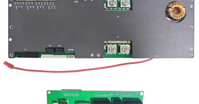

Wer ein CAD 3D Model vom BMS benötigt, ich habe dieses im Internet gefunden:
BMS als STEP + Comm Board im Fusion 360, hier kann dann auch z.B. in STEP exportiert werden.
Sicherlich hilfreich, der mal im 3D etwas konstruieren möchte...

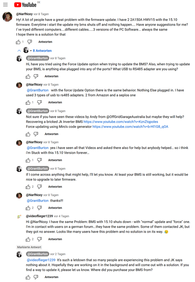

Gibt es bei den Betroffenen Neuigkeiten bzgl. fehlgeschlagener Updates (BMS geht beim Firmware Update einfach aus und nichts passiert, danach kann man es wieder einschalten und es läuft auch, nur eben ohne Updates)?
Ich habe mit dem Verkäufer (minerals official) auf aliexpress Kontakt gehabt, die wollten einen Haufen Videos und Bilder nur um dann zu behaupten, es ginge mit meinem Modell nicht blablabla - keine Hilfe
JK support: Anfrage der Videos, seither Still ruht der See
@ximix ich kann mich noch an deinen Post erinnern und alles was du geschrieben hast, hab ich auch so gemacht.
Aber leider ist es bei einigen Usern so, dass trotz aller Maßnahmen (forced update, Anlöeitung von jk, Andy und selbst Kombinationen incl. versehentlichem factory reset), das BMS jedes mal in den shut down geht, sobald eine Update Übertragung beginnen soll. Es gab mal die Diskussion ob es sich um einen RAM Fehler handelt...
Außer dass ich mitlerweile eine zweistellige Zahl von Besitzern gefunden habe, die genau das gleiche FW 15.10-Update-Problem haben, nein.

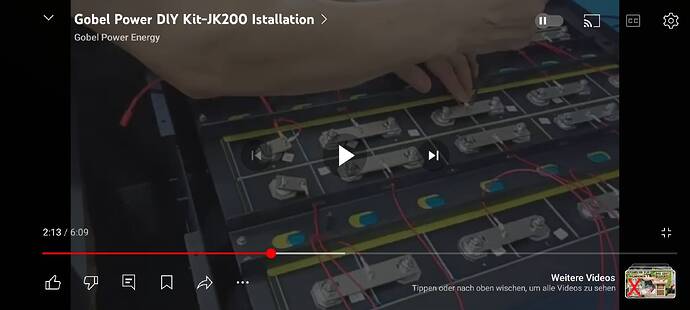

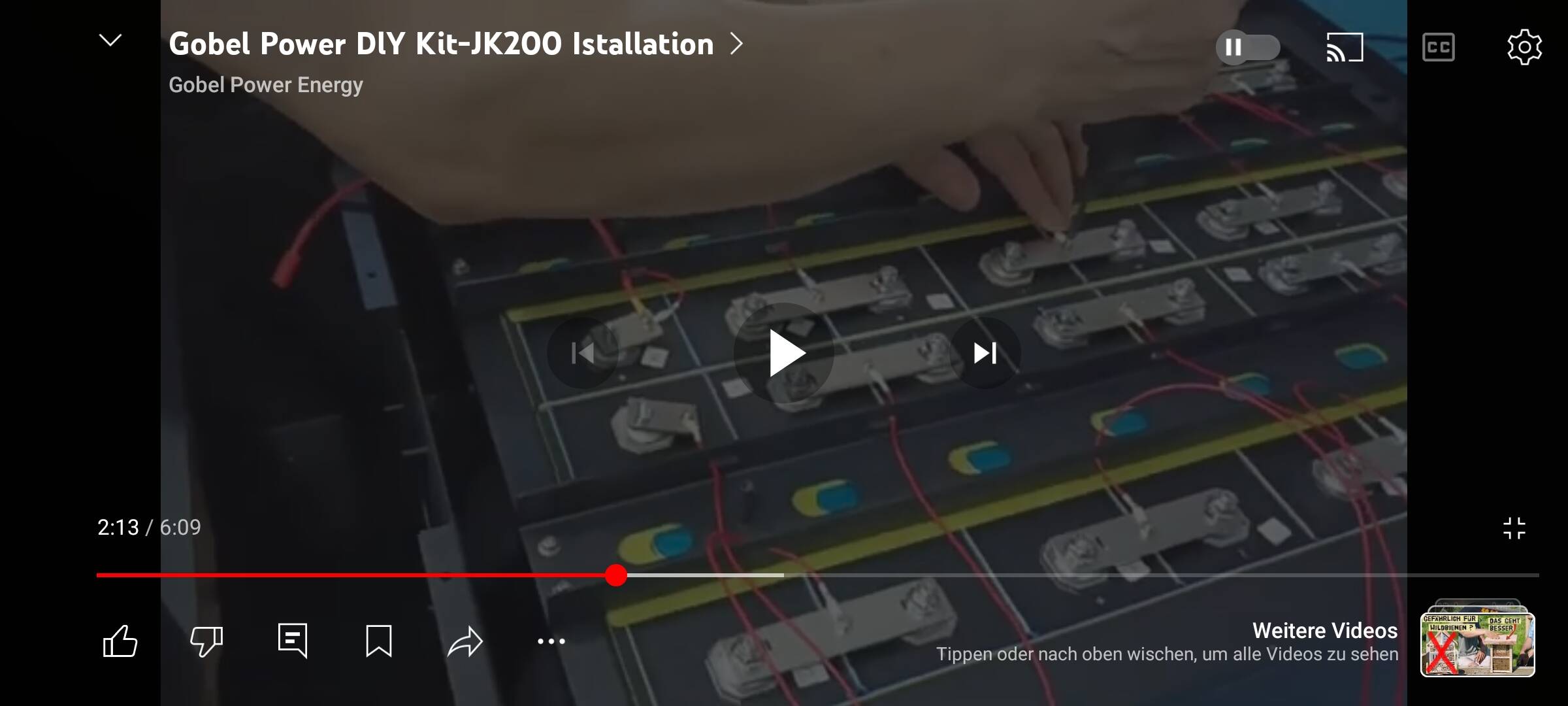

Gobel hat gerade für ihr JK-INV-BMS DIY-Gehäuse ein Video zum Zusammenbau online gestellt:
...und schau dir mal an, wie die Epoxyplatte, der Balancer-Kanal und die Zellen überhaupt nicht zusammen passen:
Die Abstände für die Auslassventile der Zellen im Epoxy laufen immer weiter aus dem Ruder, so dass zum Schluss mehr als die Hälfte des Ventils von der Epoxyplatte verdeckt ist.
Mir wäre das peinlich und ich würde mit so einem Video nicht werben... :sunglasses:
@ximix da sehe ich im Video aber etwas anderes
Im folgenden Bild bei 2:13 ist das linke Loch halb verdeckt und das rechte fast vollständig frei..
Der ganze Zusammenbau ist ganz schön wild. Immer die Schrauberei mit irgendwelchen elektrischen Schraubern wo so nach Gefühl angesetzt und reingedrückt wird. Gewinde gerade hin oder her. Übergangswiederstände durch die Unterlegplatten an den Hauptanschlüssen und die Kabelradien/ Knicke puh..
Die Verspannung ohne Mittelsteg kann man sich wohl auch gleich sparen und wieder starre Verbinder..

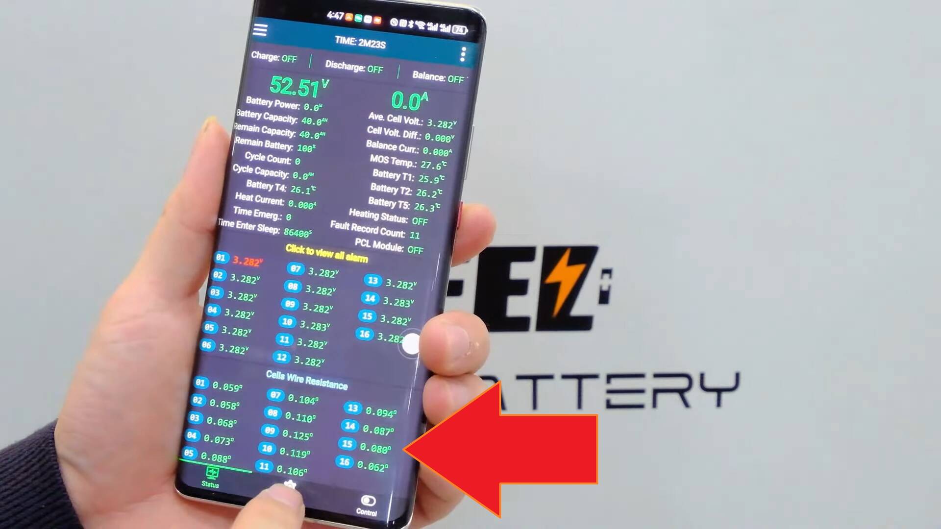

Ich habe mit Phoenix Reihenklemmen und WAGO's 221 auf den Balancerleitungen experimentiert...hat beides gut funktioniert. JK gab mir Leitungswiderstände zwischen 40-50 mOhm aus.
Also allemal besser, als es bei EEL über ihr Stecker-Kabel-System für die Balancerleitung der Fall zu sein schein:
In meinem frisch zusammengebauten System schwanken die Leitungswiderstände gemäß JK-Messung zwischen 60-190 mOhm. :roll_eyes:
Na klar, zuerst sucht man den Fehler bei sich:
Alle Steckverbindungen und Verschraubungen kontrolliert. Aber das Ergebnis änderte sich nicht, es blieb bei den hohen Widerstandswerten und großen Abweichungen zwischen den 16 Kanälen.
Gerade bin ich über ein YT-Video im offiziellen EEL-Kanal gestoßen. Und jetzt suche ich den Fehler nicht mehr bei mir...scheint bei EEL "Stand der Technik" zu sein:
Quelle: https://youtu.be/FQLenWgu6vE
PS: Das Balancing scheint trotzdem fehlerfrei zu funktionieren...zumindest habe ich bisher keine Funktionsprobleme feststellen können :+1:
Da normal zum Messen der Zellen kein Strom fliest dürfte der Widerstand der Balancerleitung keine großen Auswirkungen haben.
Wenn dann zum Balancen die 2A drüber gehen wird in der Zeit nicht gemessen, dann störts auch nicht groß.
Das wird erst dann ein Problem, wenn über die gleiche Leitung zeitgleich gebalanct und gemessen wird. Wie z.B. bei BMS und Neey mit einem Y-Kabel.
@xulu das verstehen viele nicht oder wollen es nicht verstehen.
