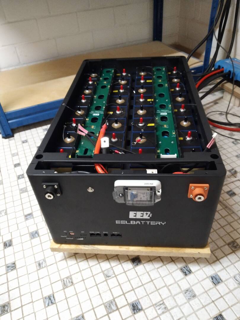

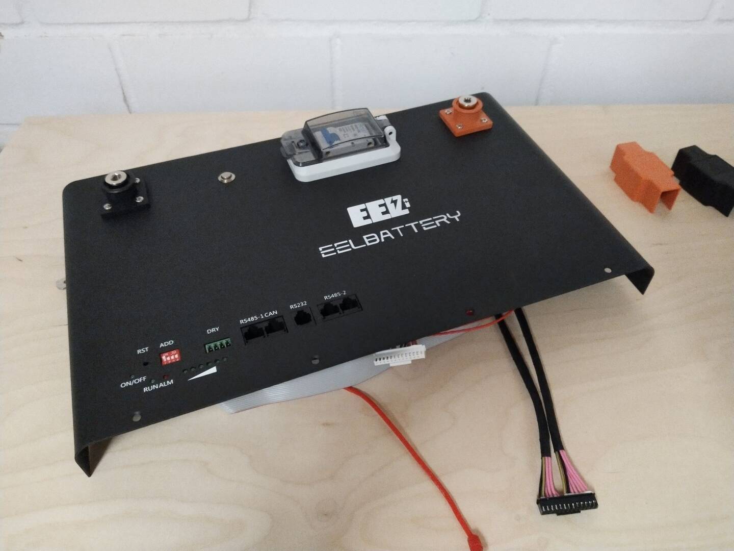

Eins haben EEL & Gobel scheinbar gemeinsam: Die fehlende Montageanleitung :see_no_evil:
Für alles weitere warte ich meine beiden Gobel-Gehäuse ab, um selbst Erfahrungen zu machen.

Das Herumprobieren welche Schraube wo passt, aber dann doch die falsche ist, weil sie woanders hingehört usw. hat mich heute einige Nerven gekostet. Beim nächsten Mal schaffe ich den Zusammenbau in einem Bruchteil der Zeit :sunglasses:
Wir warm die dünnen +/- Kabel (richtig dick ist nur der Silikonmantel :disappointed_relieved:) im Lastbetrieb werden, auch darauf bin ich gespannt...

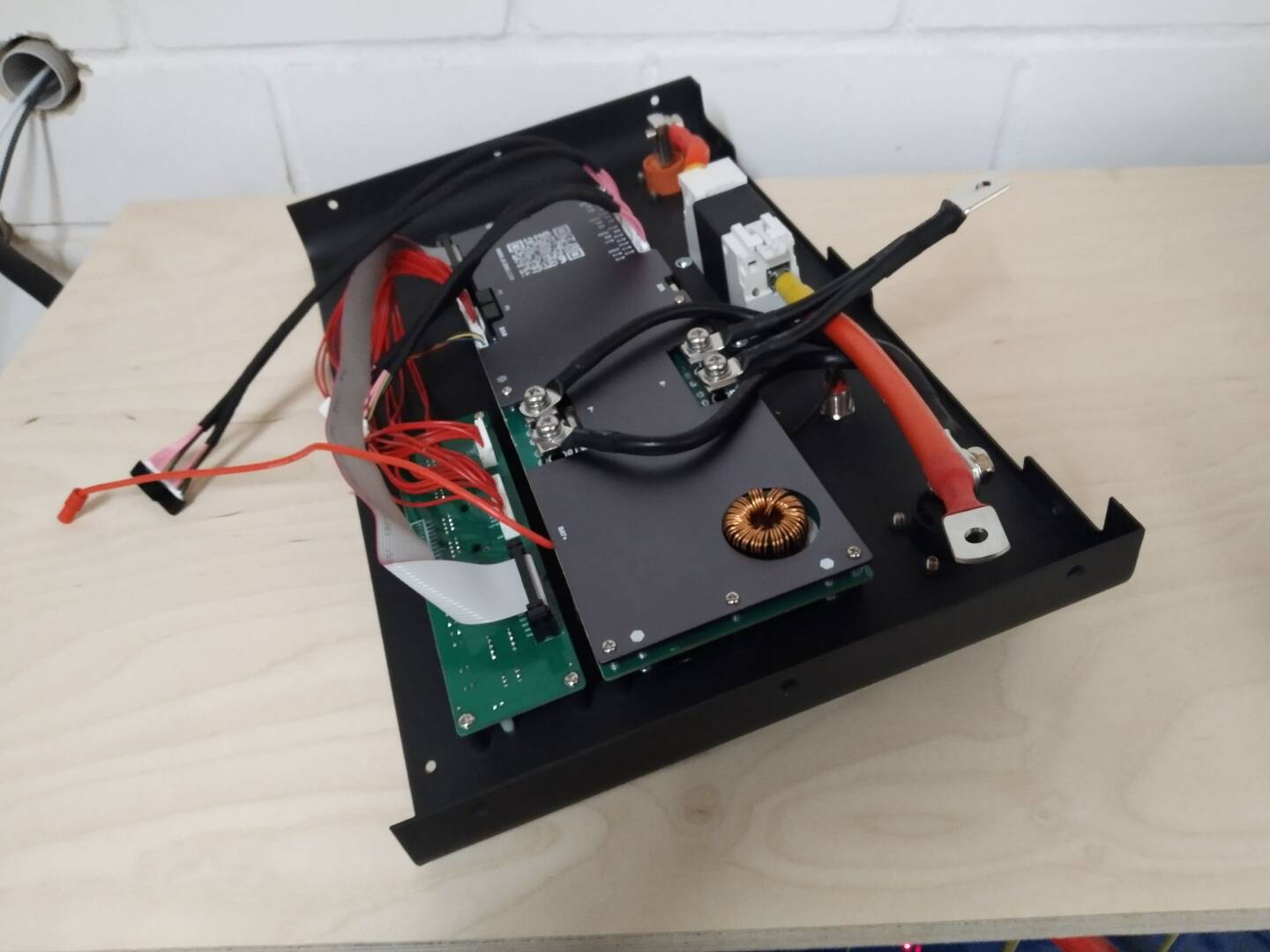

Das XR07 Gehäuse habe ich letzten Monat für einen Kumpel aufgebaut, 2 Gobel Gehäuse fürs neue JK habe ich letzte Woche bekommen.
Beim XR07 hat alles soweit gepasst. Eine Anleitung gab es nicht, war aber auch nicht nötig. Die Zellen habe wenn man so montiert wie vorgesehen null Kompression. Ich habe dann noch weitere EVA Platten zwischen die Zellen gepackt, und für das montieren der "Kompressionsplatte" dann andere längere Schrauben genommen, und somit eine vernünftige Vorspannung der Zellen realisiert. Der Trennschalter ist für seine Funktion als Trennschalter fürn Ar..., bzw. wird er unter Last nur ein zweimal funktionieren bis der Kontaktbrand einen hohen Übergangswiderstand verursacht. Jedoch ist er im Neuzustand von seinem Übergangswiderstand sehr gut (0,1mOhm wenn ich es richtig im Kopf habe), das ich ihn drin gelassen habe, aber meinem Kumpel (Elektromeister) untersagt habe ihn zu benutzen.
Querschnitte der Leistungskabel an der unteren Grenze, aber da der Lade und Entladestrom auf 100A begrenzt ist ausreichend. Vorgefertigte Kabel zwischen BMS und PCBs der Anschlussterminals waren sehr gut. Kabel für das Display und Taster muss gekürzt werden, auf den Abbildungen be Ali sieht man schon das die da einfach 2m Kabel aufgewickelt rum liegen haben.
Zu den Gobel Gehäusen kann ich noch nicht so viel sagen, da ich noch auf Zellen von NKON warte. Aber das Gehäuse ist viel schwerer und massiver aufgebaut. Den Trennschalter finde ich um Welten besser wie den vom XR07. Die Leistungskabel sind deutlich massiver. Alle Bohrungen für Frontterminal, BMS, Trennschalter usw. passen perfekt. PCBs für die Anschlussterminals gibts nicht. Balancer Kabel waren bei mir auch nicht dabei, wusste ich aber vorher, da ich ohne das BMS bestellt habe.
Anleitung gab es auch nicht, wüsste aber auch hier nicht, für was man die braucht. Ich habe neben den Taster noch ein Loch gebohrt für die Anschlussbuchse vom Display. Da ich 2 Gobel habe, wird das Display extern gesetzt und per Schalter dann umgeschaltet welchen Akku man sehen möchte.
