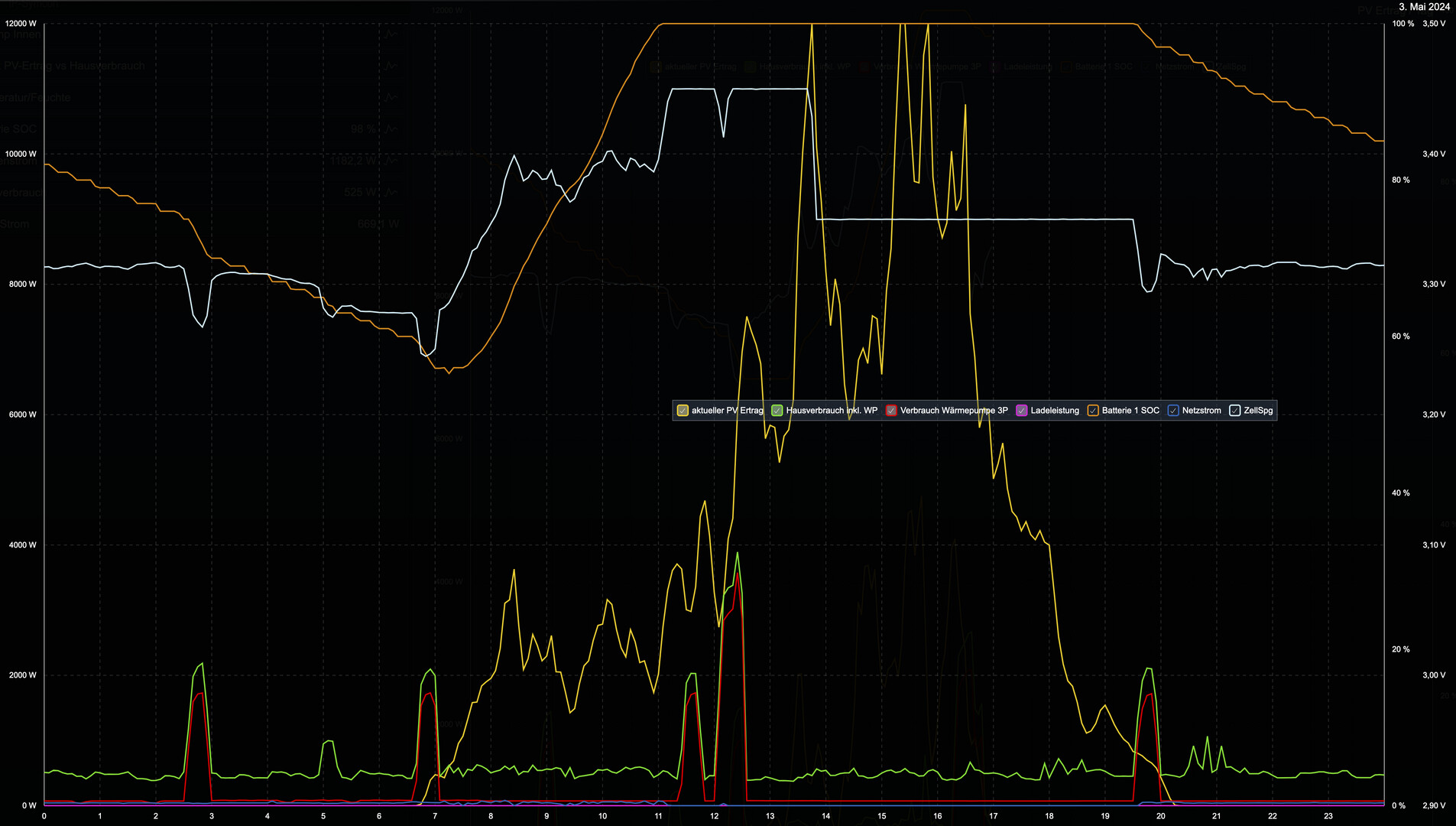

Ich meine festgestellt zu haben, dass das mit dem Floaten seit meinem Einbau in das Gehäuse (= totaler Reset) besser klappt.
Zwar auch nicht immer, aber meistens. Wenn er mal partout nicht auf 3,35V runter geht, ziehe ich kurz (2-3 Minuten) das CAN Kabel ab, dann entlädt er (warum auch immer) und anschließend, nach dem drauf Stecken lädt er wieder. Nach der vorgegebenen Stunde geht er dann meist auf 3,35V runter.

Bin mir halt nicht sicher, ob es nach dem Update spannunglos geschaltet sein muss oder nicht. Funktionieren tut es auch ohne, aber ich hatte den Eindruck mit spannungslos Schalten war es dann besser mit dem Umschalten von RCV auf RFV. Im update Manual ist nichts erwähnt von wegen Spannungslos schalten.
@ahhk Der Deye ist da nicht so mitteilungsfreudig, bzw. aus den Modbus-Daten vom Deye hab ich noch nicht das richtige Register dazu identifizieren können.
Aber in der Regel sieht das jetzt so bei mir aus, klappt also. Siehe weiße Zellspg-Linie kurz vor 14 Uhr.
@ahhk ist ja auch merkwürdig, warum bei Dir die Spg. so lange braucht, um bei RFV anzukommen. Fast eine Stunde... Wie Du in meiner Grafik siehst ist das bei mir viel schneller.
