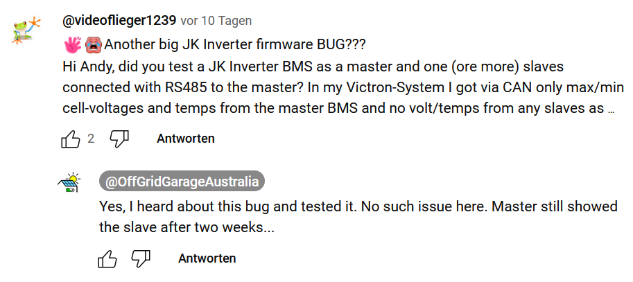

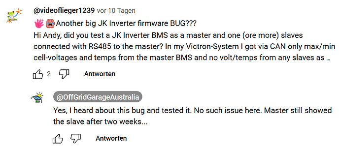

Und auf meine "Master/Slave-Bug"-Frage hat unser Andy geantwortet:
Tja, scheinbar gibt es die Probleme auf der Südhalbkugel nicht ![]()

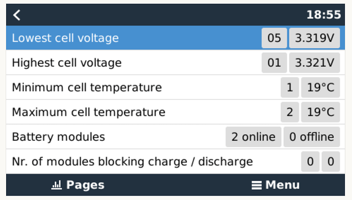

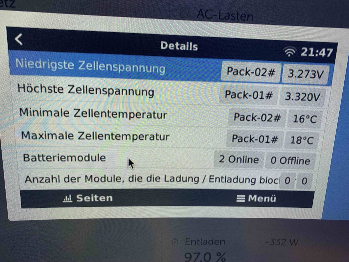

Hmm, merkwürdig. Normalerweise ist doch das Ausgabeformat [Pack] ::[Zelle] [Wert] ![]()
Wenn ich deinen Screenshot sehe, würde ich mich fragen:
Welche Zelle in den jeweiligen Packs hat denn die höchste bzw. kleinste Spannung?
Rätselraten 1..16 bringt ja nix.
Bei meinem 2er-Pack (1 Master / 2 Slave) bekomme ich z.B. diese Ausgabe:
Wonach Zelle 5 die kleinste Spannung und Zelle 1 die höchste Spannung hat - alles im Master-Pack; per Bluetooth & App weiß ich aber, dass es definitiv Zellen im Slave-Pack 2 Zellen mit höherer Spannung gibt.
=> Bei mir alles JK BMS Version 14 mit der - seit Monaten keine Updates - aktuellsten Firmware 14.20
Sieht bei meinem 2er Pack mit der HW FW 15.17 genau so aus. Werte kommen nur vom Master
CAN Modus ist Victron. Cerbo ist auf 3.30 stable.

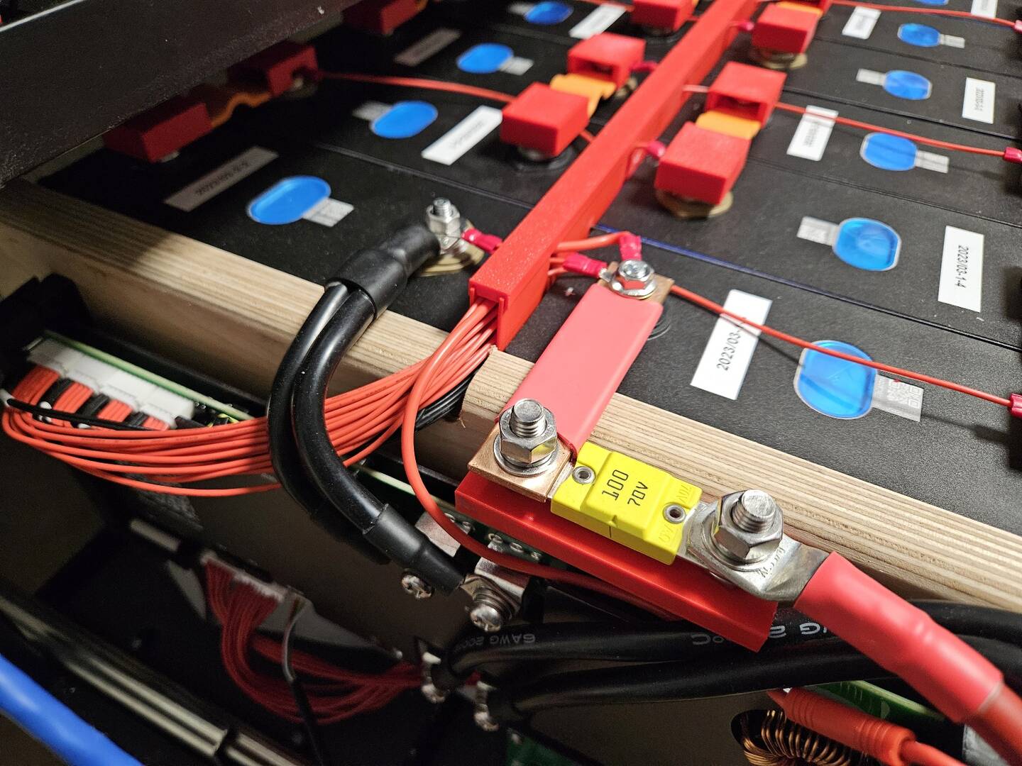

Hallo zusammen, ich bin auf der Suche nach Inspiration, wie man den Anschluss von der Batterie auf das BMS und dann weiter auf den Victron realisieren kann? Geht ihr von der Batterie mit zwei Kabeln ans BMS oder habt ihr eine Adapterplatte wie Ximix (glaube der hatte mal eine hochgeladen) eingesetzt? Gerne auch mit Fotos
Die Chinesen haben ja ein extra passendes Kabel bei den Gehäusen dabei aber das findet man leider nirgends zum Einzelkauf ![]()
Oder alternativ 2x16mm2 in einen 35er Kabelschuh pressen. Ich hab hoch flexible Silikon Leitungen dafür genommen. Geht super.
Mit einem zusätzlichen Winkel hat man nur noch mal zusätzliche Übergangswiderstände.
Markus
Markus
Also die 2x16mm2 saßen deutlich enger als das 35mm2. Um genau zu sein waren es AWG 6 Kabel was aber 16mm2 entsprechen sollte.
Ich habe ja die Vermutung das die 35mm2 gefühlt etwas zu dünn ausfallen. Aber das geht langsam off-topic ![]()
Für 150 a würd ich auch schon 50mm2 nehmen. Bei meinen maximal 115a reicht auf 2m ein 35 mm2 aus. Solange beide am bms gut kontaktiert sind. Wird einer locker oder fällt ganz ab ist der strom für einen 16er schon viel zu hoch.
Deshalb wäre es bei leitungsteilung anzuraten beide abgänge mit nenn querschnitt 50mm2 zu belegen.
Das nächste bms hat dann 10x 6mm2 abgänge und es fallt die hälfte weg hatbmein eine super zündschnur.
Vielleicht sollte jk hier eine hochwertigere lösung finden
