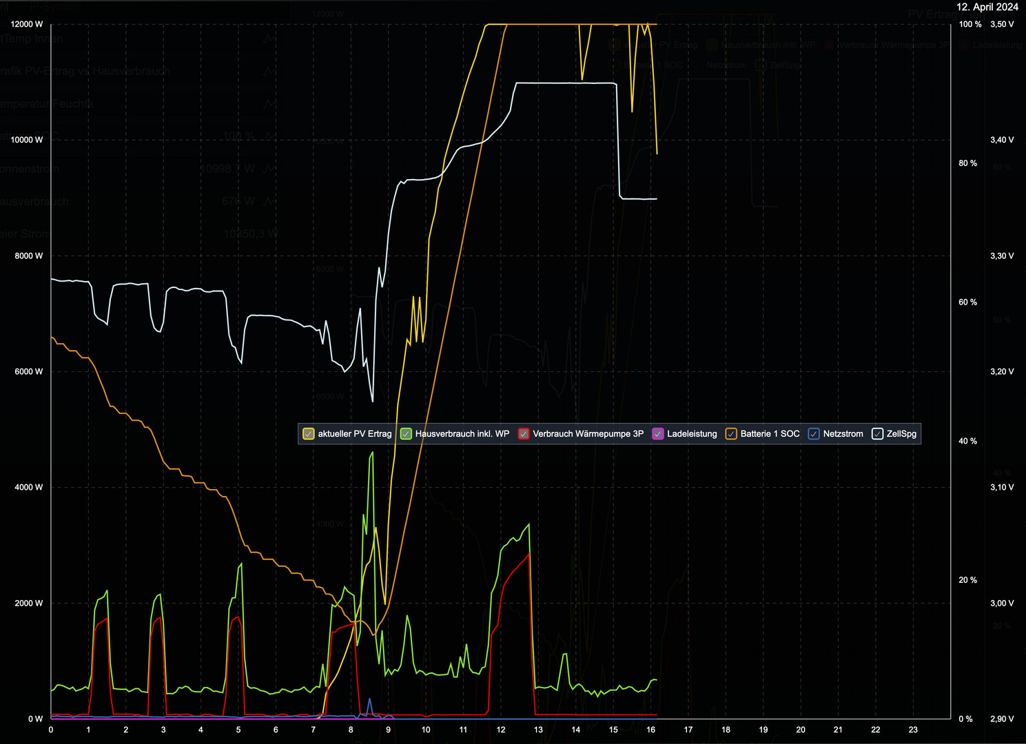

das ganze in graphischer Form ...

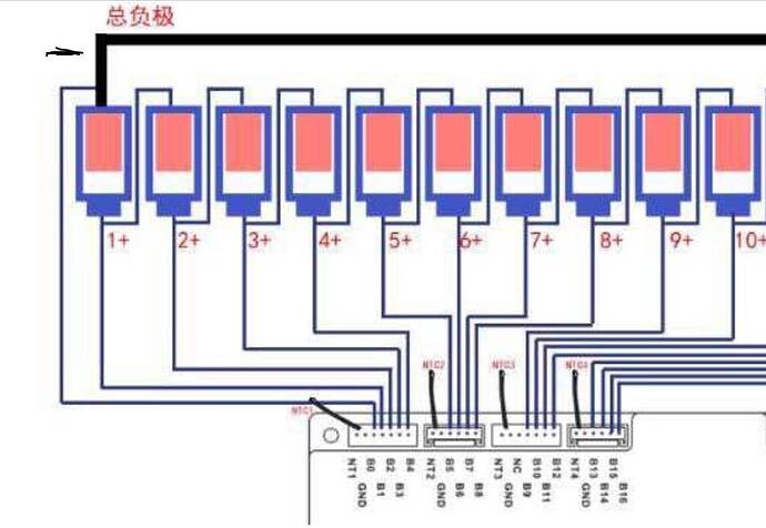

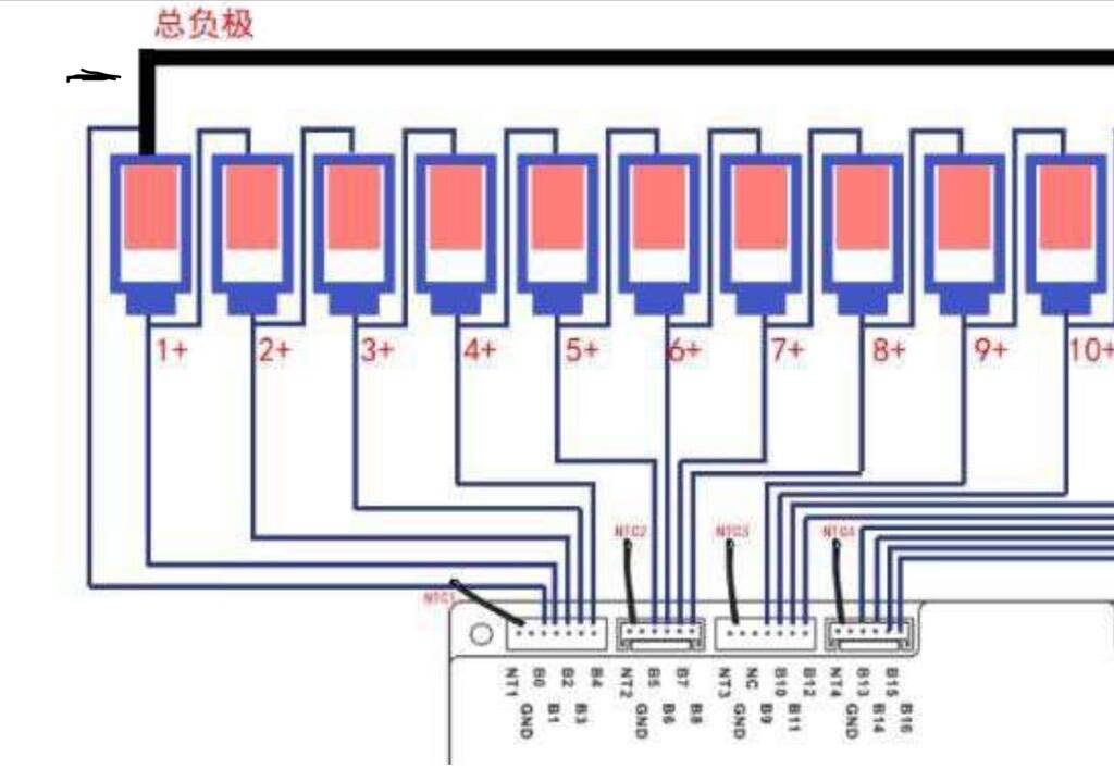

Ich hätte eine frage zu dem roten Kabel B0 von Jk Inverter BMS
laut Anleitung wir dieses rote Kabel an minus - des ersten Akkus angeschlossen
Ist das richtig ?
@bimbo-001 ja das ist richtig !
ich empfehle dir alle Kabelschuhe nach dem verpressen noch einmal nachzulöten ! ich hatte zwischendurch ein JK bei Minerals bestellt und da hatte ich einige Probleme mit dem Kontakten der einzelnen Kabel zu den Zellen ! obwohl definitiv Metal auf Metal lag und ordentlich verpresst war kam kein Kontakt zu stande so das das BMS eine Fehlermeldung ausgab ! ich hab mittlerweile 13 von den JK verbaut aber das Problem war nur bei dem einen von Minerals (die anderen waren von IC GOGOGO Store, da war das nich)!

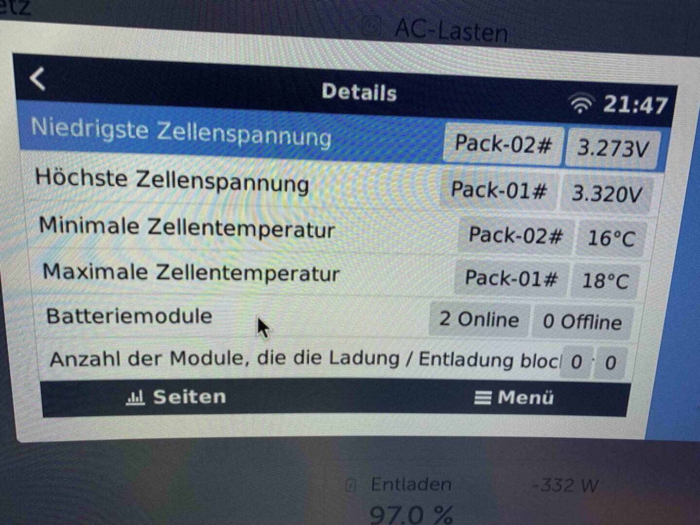

Das ist auch bei Victron so! Und ich glaube, es hat auch niemand hier etwas anderes behauptet. :sunglasses:
Was JK noch falsch macht - leider auch bei FW 15.17 - ist, dass min/max Temperatur und Zellenspannungen nur vom Master und nicht übers ganze Pack (also inkl. der Slave-BMS) bei Victron gemeldet wird.
Ist das bei DEYE auch so?

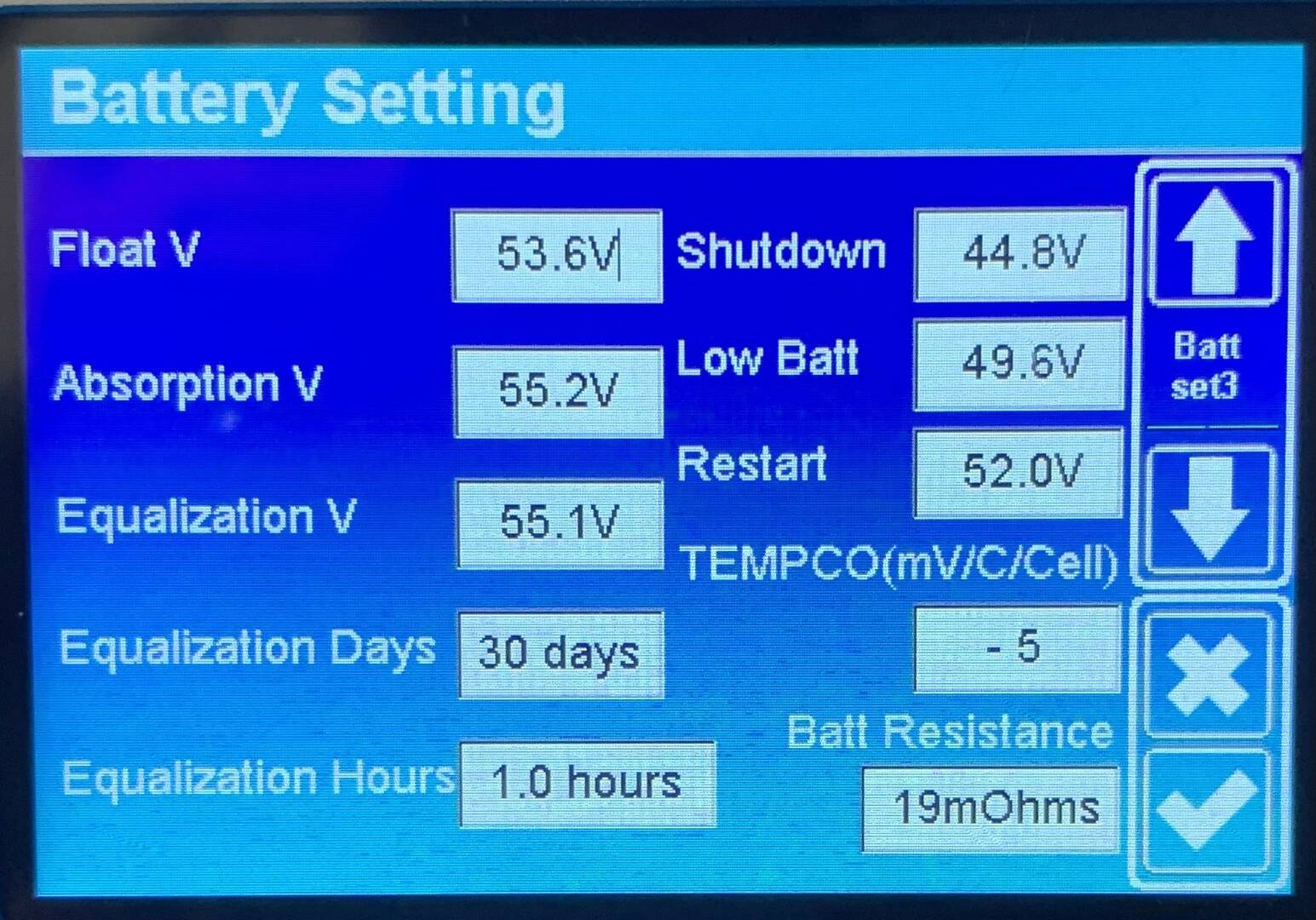

Welche Werte hast Du denn hier eingetragen:
und was hast Du im JK-BMS eingetragen, damit es nicht vorher abregelt?
ich denke das es weniger mit den werten im DEYE zu tun hat als mit den werten im BMS.
Ich hab noch das B2a in unserer batterie und ich lade bis 55,52 v also3,47v Zellspannung der deye gibt da 0,018v dazu
balancen tu ich ab 3,45v und float hab ich 55.2v und das läuft seit ich das 2te O-S-O grid dabei haben prima die zellen werden schön gebalanced von selbst. natürlich mit der stromreduktion bei 100% das nur mit 2 A geladen wird wäre es eleganter aber so läufts mal bis es eine echt bugfreie software gibt

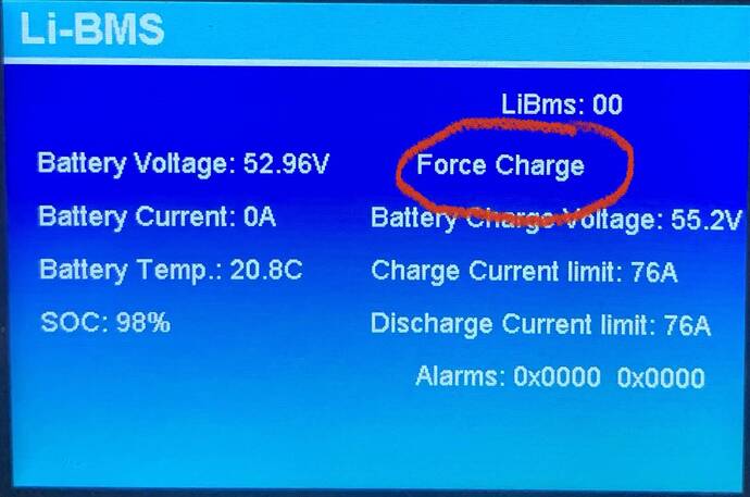

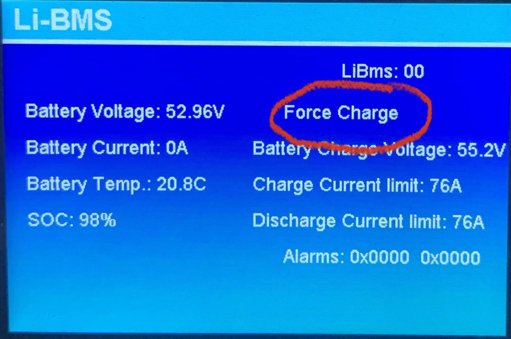

Ich habe nun auf 15.17 aktualisiert, aber leider mit mehr Problemen als vorher (15.10).
Im Li-BMS Menü vom Deye taucht nun immer "Force Charge" auf und in der Konsequenz wird die Batterie nicht mehr entladen. Obwohl rappelvoll.
das JK-BMS PB2A16S15P V15.XA ist nach wie vor via CAN angebunden. Blockiere ich das Laden mit dem Schalter "Charge" in der App wird die Batterie nur mit ca. 200 W entladen, der Rest aus den Netz bezogen. Neustart aller Systeme brachte auch nichts. Arbeite jetzt erst mal im Voltage Modus des Deye, da läuft es. Nur stimmen die Spannungslevel überhaupt nicht mit denen am BMS überein.
Hat Jemand eine Idee woher dieses "Force Charge" kommt?
Eine Umstellung auf Pylontech CAN-Protokoll brachte auch nichts.
