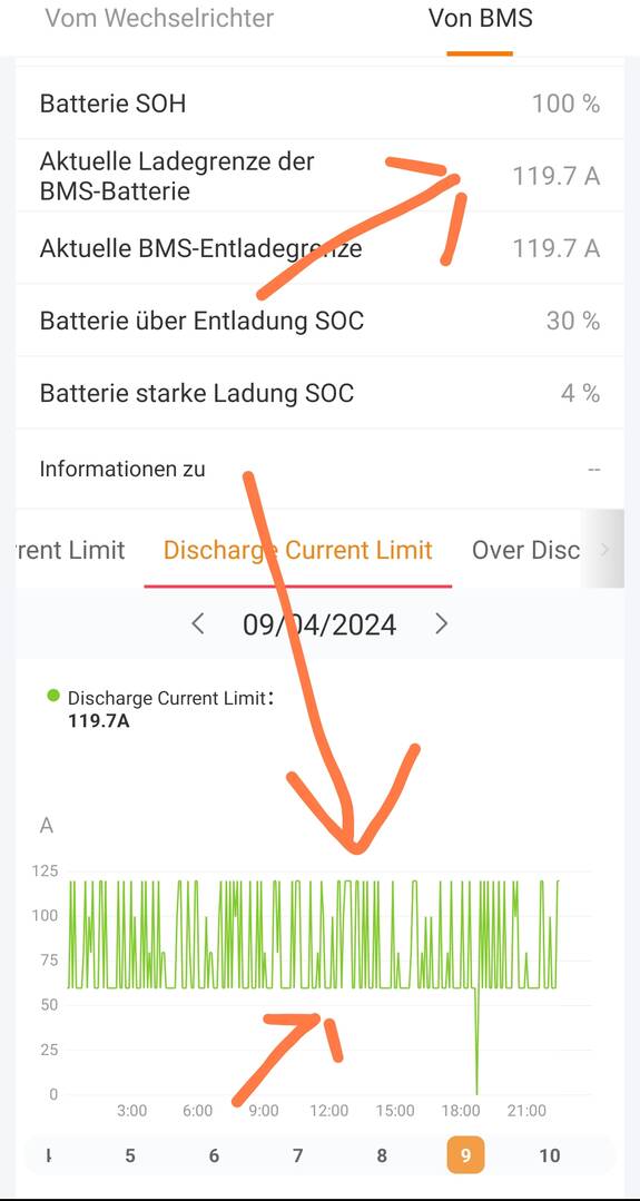

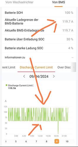

Hab heute bei meinen beiden JKs Update auf 15.17 gemacht. Keine Ahnung was sich geändert hat. Auf jeden Fehler die ich an JK gemeldet habe sind immer noch da. Pylontech Protokoll mit meinem Solis Wechselrichter funktioniert immer noch nicht. Es steht als Fehler ( BatName-Fail ) Die beiden JKs laufen bei mir parallel am Solis nur mit Victron Protokoll wo es auch zur Problemen kommt. Einmal sendet der JK die Chargecurrent wert 60A und 5 Sekunden Später 120A. Und das ganze Zeit so.

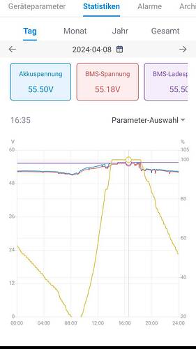

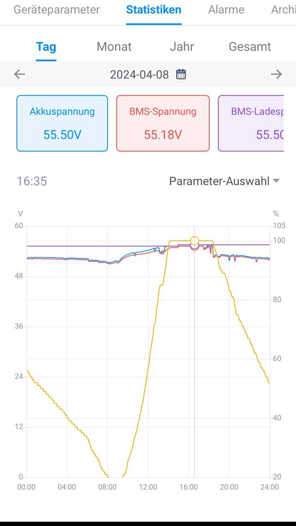

@dv2000 Mein PB2A16S15 läuft soweit via CAN am Deye 12k gut. Allerdings geht die Batterie nicht in den Float Mode, obwohl alle Einstellungen passen und erfüllt sind. Ist nun die Frage, liegt es am BMS oder an Deye. Eigentlich müsste das BMS nur die RCV auf Float Niveau absenken. Mal sehen, wie es nach dem Update auf 15.17 läuft. Noch ist 15.10 drauf.
Danke das du den deye betatest machst, meine :eye::eye: sind auf dich gerichtet​:+1:t2:
@wuwu Es liegt am Deye. Das Bms meldet die Ist-Spannung und die Soll-Spannung. Der Deye legt an seinem Ausgang nur die Soll-Spannung an. Durch Kabel und Sicherungen kommt es auf dem Weg zu einem Spannungsfall. Die Soll-Spannung wird nie erreicht und der Trigger für RFV nicht ausgelöst.
Der Deye muss also erkennen das da was fehlt und die Spannung langsam erhöhen bis die Soll-Spannung im Bms erreicht ist.
@wuwu versuch doch mal den V-Modus! Ich hab mittlerweile alle Deye noch so laufen, der Deye scheint hier trotzdem die Daten vom CAN mitzunutzen ! Geht bei ladeschluss noch ne Weile auf 300w Float bis das BMS dicht macht ! Die Systeme laufen so anstandslos so das ich nicht mehr vor hab da noch was zu ändern (auf Can umstellen) Firmware bei allen BMS noch 15.11

@mb84 Da magst Du Recht haben. In den Basic Settings vom JK-BMS kann man ja die Spg. kalibrieren. Ich habe da mal die Spannung eingetragen, die in dem Moment der Deye anzeigt und darunter den aktuellen Strom. Danach war auf der Status-Seite die Spannung identisch mit der der Deye-Anzeige. Das variiert natürlich immer mit dem Strom, aber mal beobachten ob es dadurch die RCV am Deye erreicht.
@Maila02 falls das nichts bringt werde ich mal den V-Modus testen ... Danke
@wuwu Ich hab mal nen Screenshot gemacht. Der Deye hat alle Daten und ist nur zu doof den richtigen zu nehmen.
