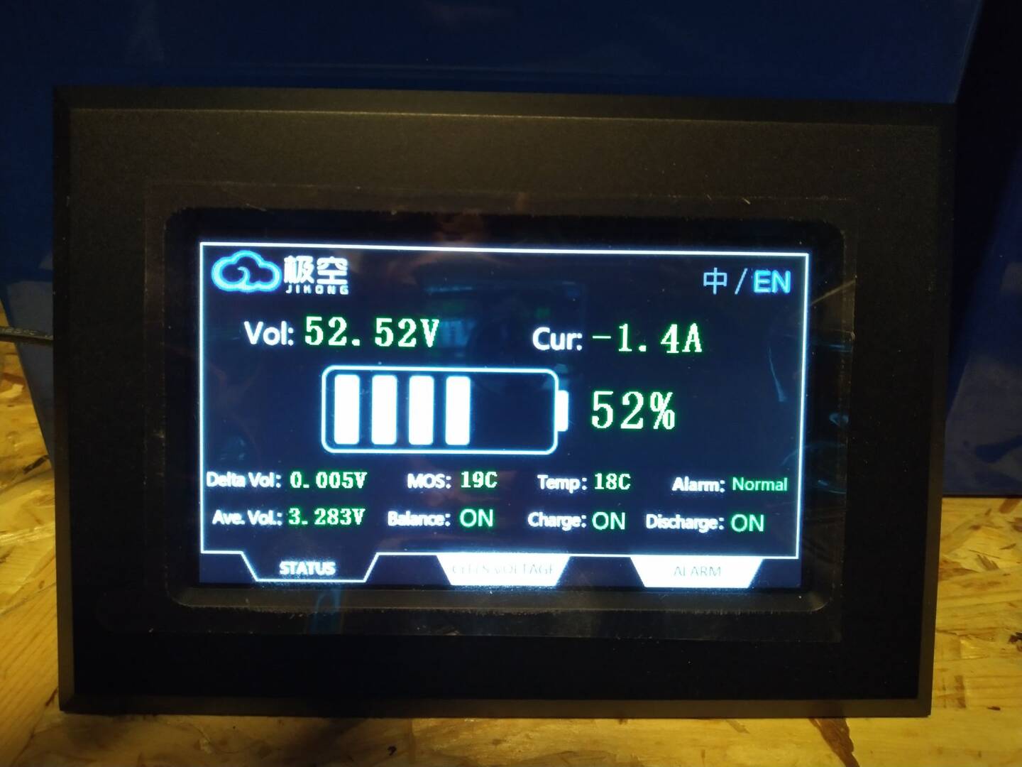

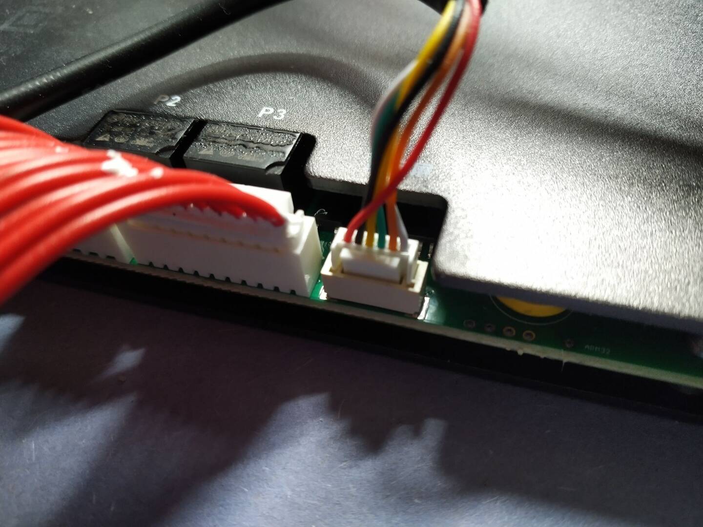

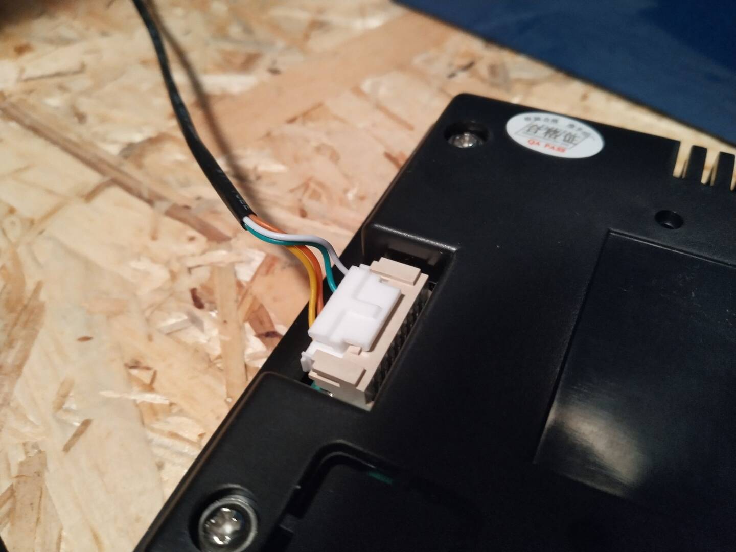

Hallo zusammen, ich würde hier gerne eine Frage zum Inverter BMS stellen. Ich möchte eines der beiden Displays der letzten BMS Serie daran betreiben. Die Kabelfarben sind immer gleich nur die platzierung im Stecker ist anders. Ich traue der Sache nicht - hat da jemand Daten von den Buchsen auf dem Panel ? Ist das wieder so ein ominöses GPS Dinges? Ich habe hier zwei Displays - das winzige rechteckig mit Taster an der Seite - und ein größeres Quadratisches mit rausgeführtem Taster und einem zusätzlichen Schächtelchen wahrscheinlich ist dort der Spannungswandler verbaut. Andy auf youtube erwähnt irgend wann in einem video - die displays seien alle zu verwenden - nur nicht wie.
wäre schon nice wenn ich so eines verwenden könnte.
@dev2000
Da das Pinout im Manual vom Inverter BMS nicht aufgeführt ist und ich selber nur die Inverter-Displays habe, kann ich dir außer mit Fotos von diesen nicht weiterhelfen :disappointed_relieved:
