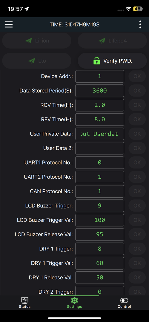

Habe eben die Videos von Andy durchgesehen und nun das mit dem RFV und RCV kapiert. Das wäre für mich schon super, wenn ich das einmal am BMS einrichte und dann der Victron das macht, was ihm diktiert wird.

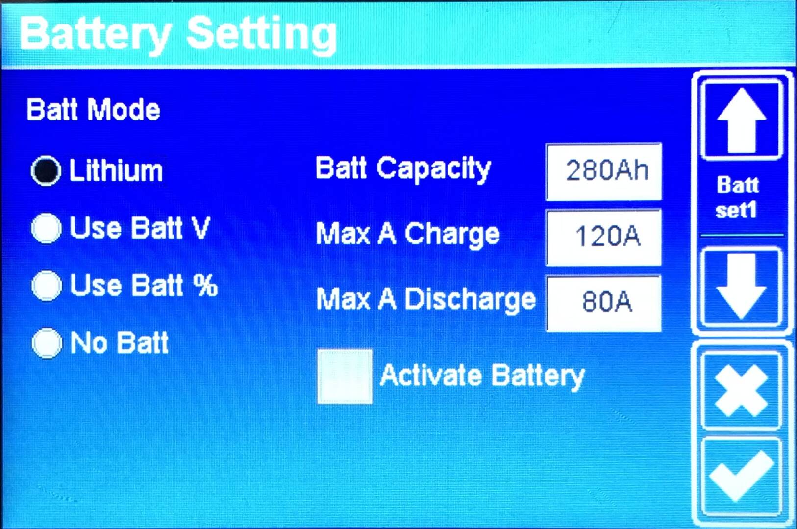

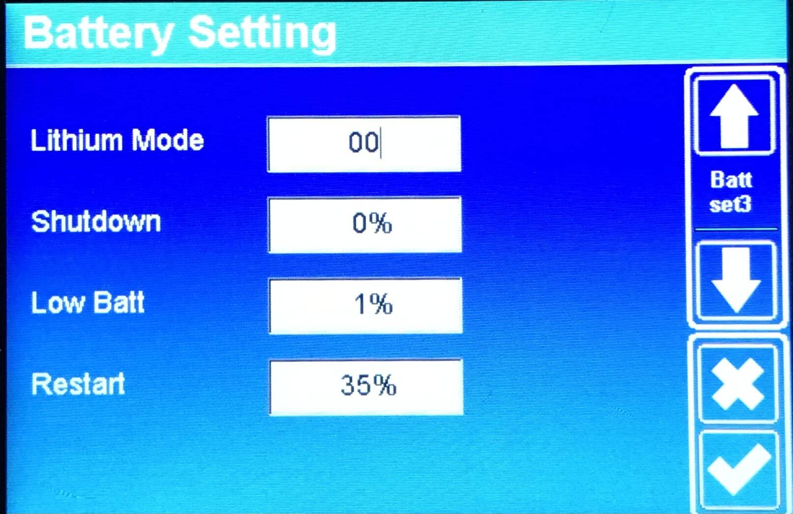

Max A charge und Max A Discharge übernimmt er vom BMS, bzw ändere ich über Modbus am Deye wenn ich zum Beispiel bei aktiver Wallbox den Entladestrom automatisch begrenzen will.
Wie gesagt, ein normales voll belegtes Netzwerkkabel zum Deye BMS Anschluss.

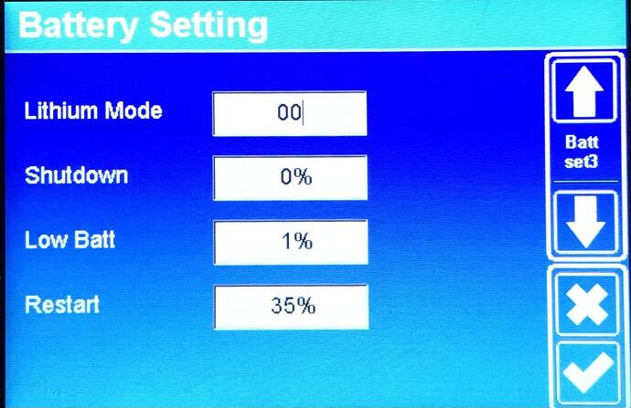

Das Schöne am neuen JK-BMS ist ja, dass man 100% und 0% Spannungswerte zuordnen kann. Ich habe, frei nach Andy‘s Empfehlungen 3,45V und 3,1V genommen. Ergo hört der Deye dann bei 100% = 3,45V auf zu Laden und bei 1% (etwas über 3,1V) hört er auf zu entladen.

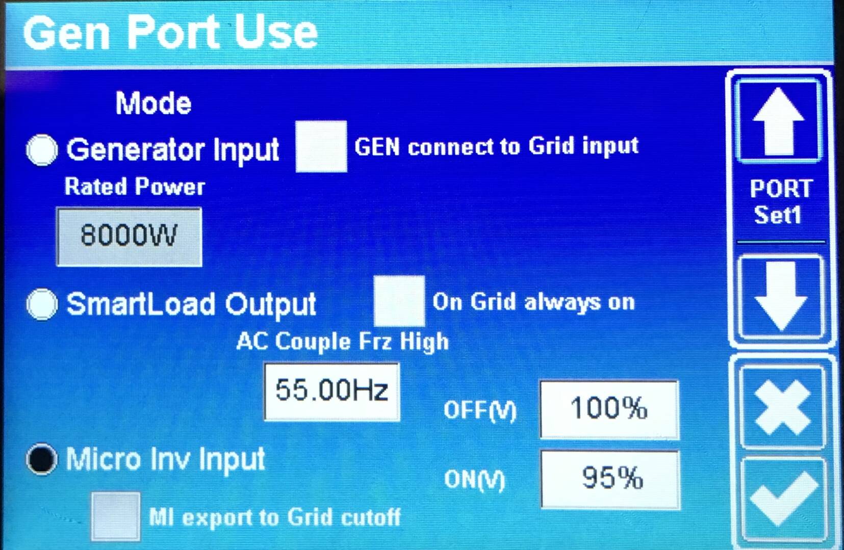

Und damit der Deye gut mit meinem Solaredge Wechselrichter (auf der Grid Seite angeschlossen, weil mit 17kwp zu groß für den GEN Port) zusammen spielt, musste dieses Kästchen bei „Micro Inv Input“ noch aktiviert werden:
Und nun regelt er mit den CT‘s das schön, das erst ab voller Batterie Strom verkauft wird.

Danke für deine einstellungen, also ich hab mein cup auf 2.7gestellt und möchte gerne die 230ah zellen von 2.85-3.45 v betreiben
Jetzt hab ich die im Deye intergrierte % mode laufen funktioniert auch gut doch wenn der wert vom bms zum deye richtig kommt gehts sicher besser.
