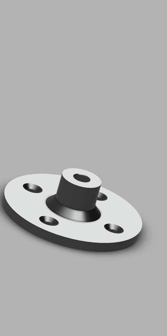

@ximix Gerne. Ich habe leider meine Drucke schon entsorgt (zwecks Fotos), aber ich denke das die Stabilität deutlich erhöht werden könnte wenn man die Ausrichtung des Drucks ändert. Also so das die Teile auf der Seite liegen, aber dadurch wäre Support notwendig. Der Support beim Oberteil bei der Aufnahme des Unterteils könnte dann aber nicht mehr entfernt werden (weil komplett innenliegend). Frage ist ob man hier eine Anpassung macht, so das da nur zwei Rechtecke ineinander greifen. Das Spiel ist bei mir kein Problem gewesen, hier hat alles bestens gepasst würde ich sagen. :slight_smile:
Ich habe mir simple Aufnahmen für das BMS gedruckt, in die jeweils ein M3 Gewindeeinsatz geschmolzen wurde. Passen genau in den Bereich der Befestigungslöcher. Kann ich bei Interesse zur Verfügung stellen oder auch drucken.

@towatai Das ist auch eine super Idee. Könntest du die Druckdatei zur Verfügung stellen? Wie hoch ist der Bereich wo die M3 Gewindebuchse eingeschmolzen werden soll? 1cm wäre toll und würde eine gute Hinterlüftung des BMS unterstützen.

Und hier mal meine Quick&Dirty-Halter. Die Bohrung für die Gewindeeinsätze hat nen Durchmesser von 4,1mm. Bei meinen Einsätzen genau richtig, damit se einem nicht reinfallen und es ist noch genügend Material vorhanden, in das reingeschmolzen werden kann. Die Gesamthöhe beträgt 11mm.
JK Mount.zip (146 KB)
