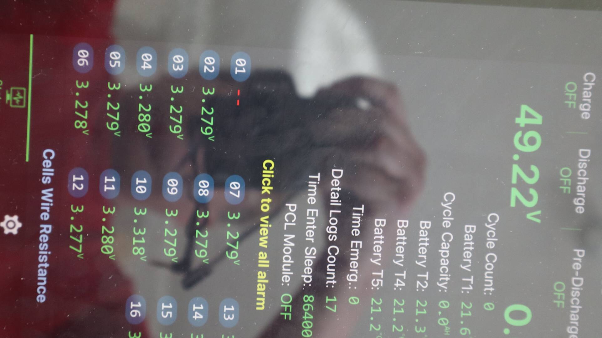

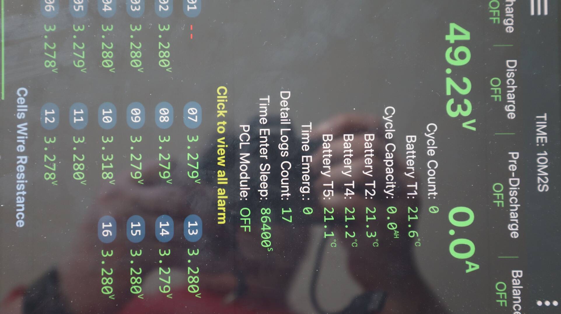

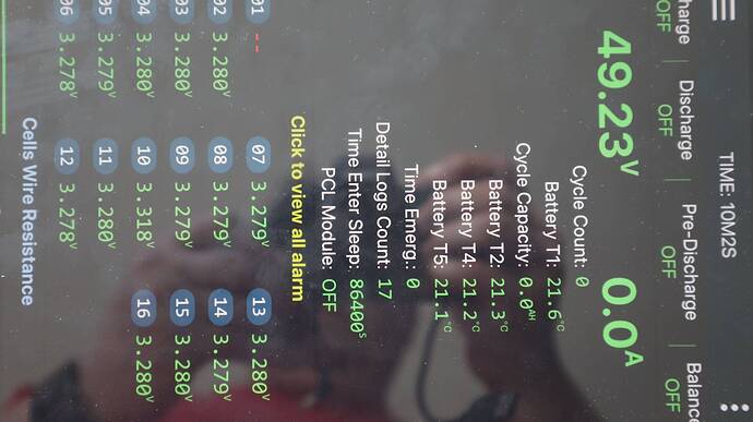

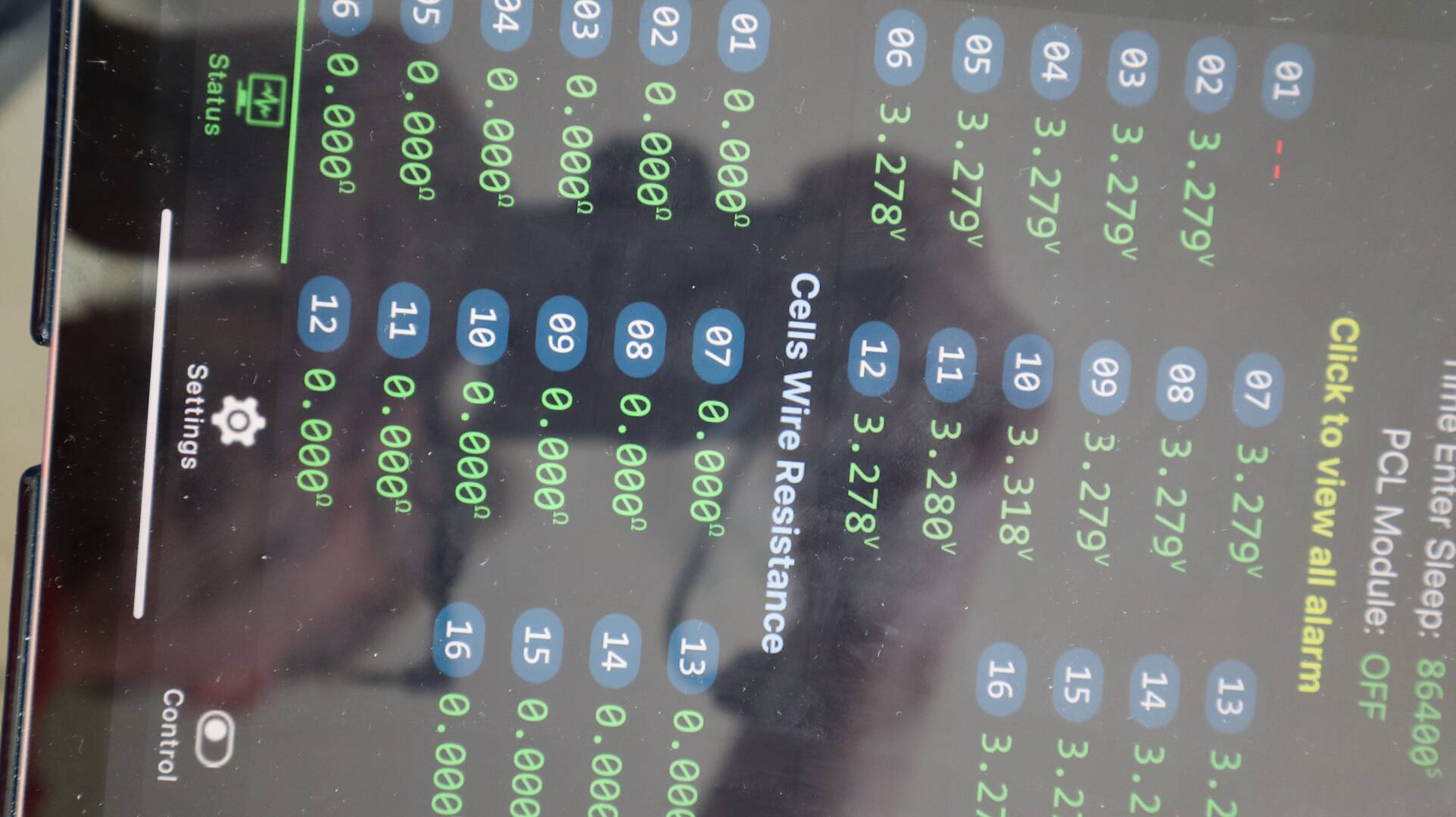

Hallo, ich habe am Montag 2 neue Inverter bekommen, mir mein Testboard um- und aufgebaut , sofort Kommunikation per app. Aber....leider wird Zelle 1 nich angezeigt, nur zwei rote Striche, somit Gesamtspannung 3,3 V weniger. Am Terminal 1 Pin 4 liegen 3,3 V gegen B- an. Kann ich das noch selbst beheben oder ist das eine Reklamation ? Gekauft beim official JK BMS Store bei Ali. Vielen Dank für Eure Hilfe und schönes WE.
Hallo, ich habe am Montag 2 neue Inverter bekommen, mir mein Testboard um- und aufgebaut , sofort Kommunikation per app. Aber....leider wird Zelle 1 nicht angezeigt, nur zwei rote Striche, somit Gesamtspannung 3,3 V weniger. Am Terminal 1 Pin 4 liegen 3,27 V gegen B- an. Kann ich das noch selbst beheben oder ist das eine Reklamation ? Gekauft beim official JK BMS Store bei Ali. Vielen Dank für Eure Hilfe und schönes WE.

an den Balance Steckern ist die Spannung entsprechend der Zellen zu Messen, Terminal 1 Pin 4 3,3 V, Pin 5 6,6V....usw, Also so wie es sein müßte, dachte ja eher ein Kontaktproblem. Aber an den Balancesteckern liegen alle Spannungen richtig an. Mit den Widerstandsanzeigen 0 ist eigenartig. Morgen nochmal nachsehen, bei den alten BMS war es meißt ein SMd Widerstand im Eingangsberich direkt hinter dem Stecker.
mit den Spannungen ist alle ok, direkt an den Steckern gegen B- gemessen. Der Verkäufer hat sich zwischenzeitlich gemeldet, möchte die üblichen Bilder. Also abwarten, ein paar Tage bekommt er zur Klärung. Ansonsten kann ich ja noch kostenlos zurückgeben, ob das funktioniert.....

..... Der Verkäufer hat sich zwischenzeitlich gemeldet, möchte die üblichen Bilder. Also abwarten, ein paar Tage bekommt er zur Klärung. Ansonsten kann ich ja noch kostenlos zurückgeben, ob das funktioniert.....
Wir werden sehen.
ich wünsche dir das beste ich hatte auch die kostenlose Rückgabe meines DALY in Anspruch genommen, ich habe dabei insgesamt 70 Euro verloren da hätte ichs wegwerfen auch können. Denn die Kostenlos Rücknahme war nur kostenlos wenn ich das porto vorher bezahle und mit kostenlos war nur gemeint das keine bearbeitungskosten entstehen.....
@concierge sooo, es war etwas zäh mit dem Verkäufer, hat zwar die Reklamation anerkannt, wollte aber eine Rücksendung nach CN auf meine Kosten, hatte mir schon seine Adresse geschickt. Nun habe ich die kostenlose Rückgabe innerhalb 15 Tagen von Ali genutzt, Retourenlabel erhalten ( CAINIAO FRA) die Rücküberweisungssumme würde stimmen, wenn....
