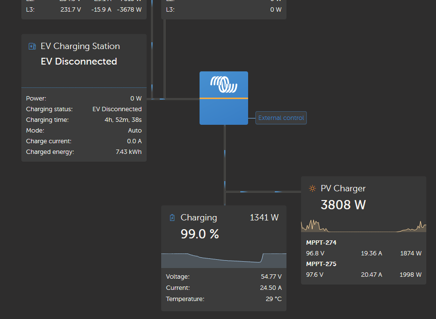

Hilfe! Ich beobachte komisches verhalten des BMS im Float modus:
  • meine Batterie ist am Morgen innerhalb von 30 Minuten von 50% SoC auf 95%-100% Soc. Ich lade nur mit 65a also ist es ausgeschlossen das sie voll ist. Die Spannung passt auch nicht zu 100%, sie steigt eher von knapp 52.0v auf 54.0v. Soc in BMS hab ich auf 54.7 also sollte eigentlich auch kein 100% angezeigt werden.
  • Dann läd die Batterie noch 2-3 Stunden weiter wobei die Spannung auf 54.5/54.7 hoch geht. geladen wird hier zwischen 20a bis 40a, der rest wird exportiert obwohl ich das nicht beschränke. Wie er bestimmt das er mit z.b. 1500w die Batterie läd obwohl von den Mppts 4000 und vom Ac WR 8000w da sind verstehe ich nicht.
  • Dann schaltet Sie anscheinend in float Modus wobei aber keine Erhaltungspannung angelegt wird sondern die Batterie zwischen schwachen beladen und entladen hin und her pendelt. Ich beobachte 8a laden, dann für ~10 sekunden 7.6a entladen. Dann wieder laden 8a. Es spingt alle paar sekunden zwischen laden und entladen wobei die Amp Differenz immer 0.4A niedriger ist beim entladen. Die höhe des ladens/entladen ist auch unterschiedlich, +-5a, +-10a, bis zu +-30a.
    Ob der Multiplus beim entladen tatsächlich Strom aus der Batterie ins Netz exportiert habe ich noch nicht getestet, durfte er aber eigentlich nicht machen. Wenn aber die Batterie mit 30a entladen wird und im Haus kein verbrauch in der Höhe vorhanden, muss der Strom aus der Batterie ins Netz. {green}:idontknow:
BMS einstellung und SOC sprung heute Morgen von 8:00 bis 8:30

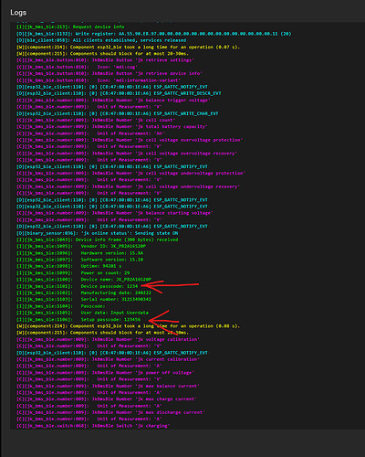

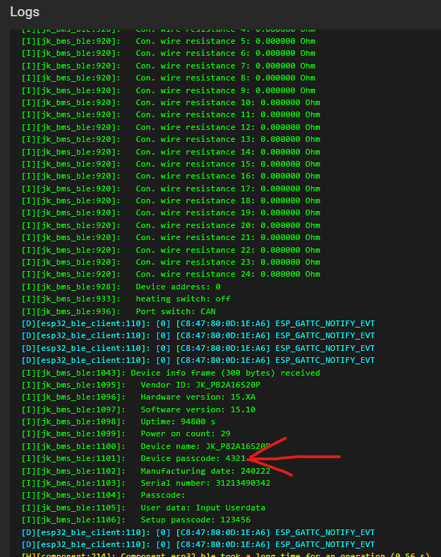

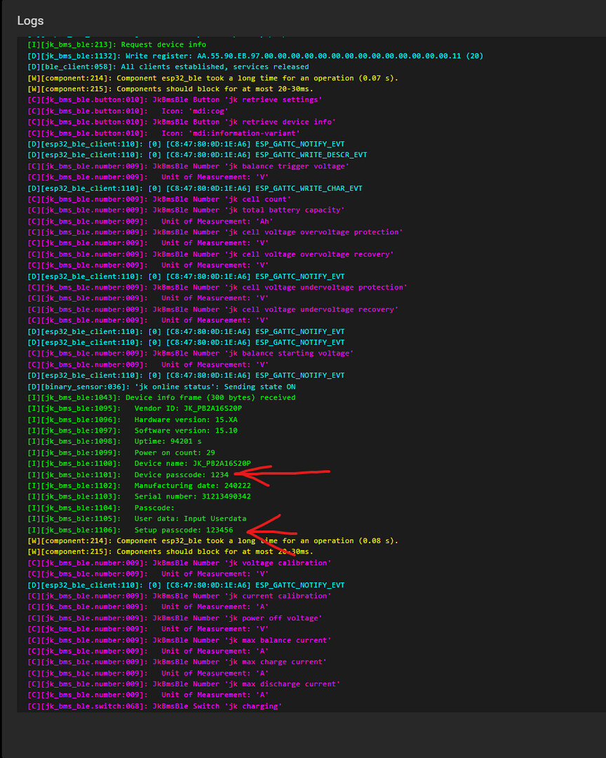

Moin Leute, ich hatte bei der Ersteinrichtung meines JK-PB2A16S-20P ein SEEEEEEEEEHR Kurioses Problem. Zu aller erst nen Firmwareupdate auf die V15.10 gemacht. Danach einloggen per App und anschließend die Setting per 123456 freischalten, lief einwandfrei. Code auf meinen persönlichen geändert und beim Datumsabgleich sprang das BMS dann plötzlich ins Jahr 2341!??! Ein erneutes drücken des Calibrate Buttons hat nichts gebracht.
Einmal reboot und zack, stand das Datum im BMS auf dem 01.01.2020. Danach funktionierte weder mein vorher gesetztes Passwort als auch das Standard-PW. Na geil...
Der Support glänzte durch konsequente Zurückhaltung (per Mail UND Whatsapp). Die Lösung war dann nen ESP32 in Kombination mit ESPHOME + esphome-jk-bms über Bluetooth mit dem BMS zu verheiraten. Keine Ahnung ob es das BMS selbst war oder die App, jedenfalls war mein Passwort komplett verdreht! Aus Beispielsweise "123456" wurde "214365" im BMS gespeichert... Also, falls noch jemand das Problem eines nicht bekannten Entsperrpasswortes haben, der ESP32 ist DIE Lösung und funktioniert auch wunderbar mit unseren Versionen!
Das Bluetooth-Passwort ist das Standardpasswort 1234, das zum Freischalten der Setting wurde geändert und falsch abgespeichert. ESP-JK-BMS zeigt einem beim Verbinden per Bluetooth BEIDE im Log-File an!
Selbst nach dem ändern des Gerätepasswortes von Standard "1234" auf z.B. "4321" wird dieses Problemlos ausgelesen. Auf dem ESP wurde NICHTS verändert!
@ximix Der Codegenerator von Miro ist lediglich fürs Flashen der Firmware. Die PC Software als auch die App gleichen anscheinend nur die im BMS gespeicherten und im Programm eingegebenen Passwörter gegeneinander ab. Keine Ahnung ob JK für diese auch spezielle Codes erstellen kann... Der Support war bisher nicht hilfreich.
Wenn ich jetzt die Passwörter im BMS ändere, werden die so wie eingegeben abgespeichert. Keine Ahnung wo Ihm da der Furz quer hing... Vllt. gerade in dem Moment nen Bitflip durch kosmische Strahlung oder nen Fehler in der Matrix...

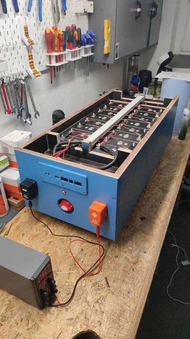

@bkrysiak is das ein neubau von dir oder ein umbau? Sieht jedenfalls schick aus
Meine blechkiste ist leider nicht so flexibel ich möchte das alte gegen das neue bms tauschen. Aber irgendwie fehlt mir grade der mut da ich die kiste ja nicht bei mir habe um schnell eingreifen zu können.
Ich warte erst mal ab wie sich die aktuelle firmware so verhält
@concierge Ist ein Neubau. Die alten 120Ah Kisten gehen weg oder laufen nebenbei. Geplant sind noch 3 weitere Kisten mit 280Ah Zellen.
