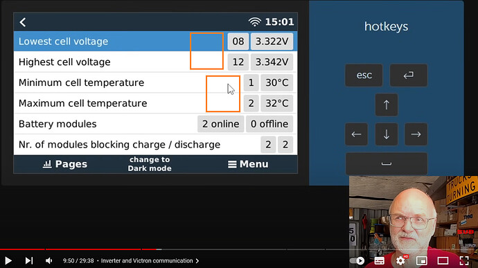

Hi Ximix,
wie werden bei dir im VenusOS im JK-BMS / Details in deinem 2er-Pack die höchsten/niedrigsten Spannungen bzw. Temperaturen angezeigt?
Wärst du so nett einen Screenshot zu zeigen...
Bei meinem 2er-Pack wird nur die Zellen-Nummer ausgegeben, die Pack-Nummer fehlt. Damit ist die Anzeige sinnfrei.

Andy hat das Problem gleichfalls:
Bei seinen guten Kontakten zu JK bis hin zum CEO werde ich Andy per Kommentar fragen, ob dieser Bug auf der OffgridGarage-Meckerliste steht...
Parallel werde ich versuchen herauszubekommen, ob nur die Angabe der Block- bzw. BMS-Nummer in der Ausgabe fehlt oder eventuell lediglich die Werte vom BMS #0 per CAN übertragen werden und nicht die Extremwerte über alle JK BMS im System - letzteres wäre echt übel.
Am einfachsten ging das Experiment über die Temperatur:
Egal was ich am BMS #1 (per RS485 mit BMS #0 verbunden) an den Temperatursensoren gemacht habe, die Ausgabe im VenusOS änderte sich nicht.
Allein die am BMS #0 (das direkt per CAN am VenusOS hängt) angeschlossenen Temperatursensoren werden ausgewertet und die Werte ans VenusOS übertragen.
Ich gehe von zwei Sachen aus - nicht per Experiment bestätigt:
  1. Der gleiche Fehler tritt bei der Spannungsmessung auch auf.
  2. Die einzelnen BMS reagieren weiter auf Über-/Unterschreitung der Spannungen & Temperaturen; die Sicherheitsfunktion ist weiter individuell pro BMS gegeben.
Leider erfolgt aktuell damit eine Steuerung des Victron-System (Laderegler, Wechselrichter) allein auf Basis des BMS #0 und NICHT auf den Messwerten aller BMS'er bzw. Batteriepacks. Schießt z.B. eine Zelle in Pack #1 hoch, aber keine Zelle in Pack #0 wird der Ladestrom nicht herunter geregelt sondern knallt weiter voll rein...bis BMS #1 den Notanker wirft und der ganze Strom in Pack #0 fließt...
Ich würde mich freuen, wenn jemand meine Einschätzung / Messungen widerlegt!
PS: Alles übrigens mit FW 4.20 getestet. Die Verbindungen von Master BMS (ID=0) und Slave BMS (ID=1) wurde mit der Windows-Managementsoftware (Parallelbetrieb) von JK erfolgreich überprüft. Die Gesamtkapazität (Summe meiner beiden Packs), Summe der Ladestromgrenzen usw. wird im VenusOS richtig ausgegeben - ist also nicht so, dass BMS/Pack #1 nicht erkannt wird.

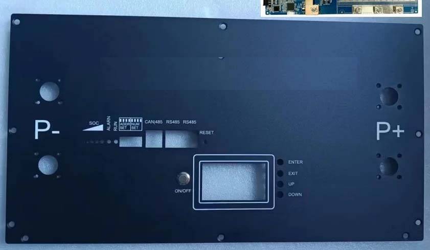

Eine Frage an die Gemeinde, kennt ihr einen Lieferanten der für das neue JK-BMS 2023 eine Frontplatte verkauft. Die Frontplatte dient nur als Beispiel. Ich benötige 5 Frontplatten.

@goldman50
Bei fünf Frontplatten lohnt doch schon das Selbermachen:
Die Zeichnung im CAD ist an einem Nachmittag fertig. Der Laserzuschnitt benötigt 14 Tage.
mit freundlichen Grüßen
Thomas
@goldman50
Frag doch mal bei diesem Lieferanten an vielleicht verkauft er die frontblenden auch einzeln
Er hat auch eine Lösung gefunden wo noch Platz für das Display und eine Sicherung ist.
Habe auch dort mal nach Preisen für die gesamte DIY Box angefragt:
