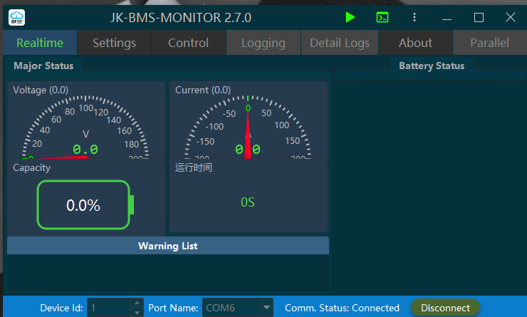

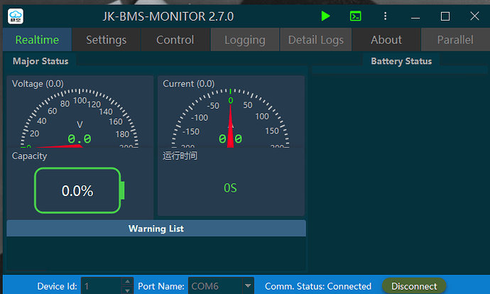

Hi, meine BMS JK-PB2A16S-20P bzw. 15P sind gekommen, jetzt wollte ich mich mit der PC Software aufschalten. Verbindung ist da. Aber sich sehe nur einen Teil:
Bei Andys update Video, kommst nach einer Sekunde die restlichen Angaben.
Ich habe aktuell nur Bat+ und B- angeschlossen und an einem extern NT ~50V. Sollte ab ca. 20V gehen.
Control o.ä. bleiben ausgegraut. Kennt jemand das Verhalten?
THX
Na was soll er dir auch anzeigen wenn du ihm keine Daten gibst ! Das muss schon angeschlossen werden! Wie ich versucht habe zu erklären errechnet er den SOC über die einzelnen Zellwerte (nicht über die beiden Hauptpole)! Da kannste dein Auto auch auf die Hebebühne hoch nehmen und dann Vollgas geben und den Tacho fragen wie schnell du bist, da passiert nix!
er ist verbunden laut seinem Bild, wenn keine Datenverbindung besteht zeigt er garnichts an ! Die Zellanschlüsse versorgen auch das BMS mit Strom, ohne die kann da keine Datenauswertung stattfinden !
es werden die einzelnen werte gelesen und dann summiert ! bei mir hatten 4 zellen gefehlt (also der Kontakt) und er zeigte 39V an !
@ximix das kann ich bei mir nicht so nachvollziehen ! ich muss nur den comport ändern dann geht schon garnichtsmehr ! komplet leer und disconektet
@tsg schließ doch bitte mal nur den ersten Kabelstrang an ! Dann hat das BMS - und die ersten 4 Zellen Plus und einen Temperatursensor ! Würde mich nicht wundern wenn er dann schon was anzeigt !
@ximix ich muss morgen eh einen Kontakt von meinem Frankenstein noch mal neu machen (NR13 zaubert auch) da werd ich das mal probieren aber wie gesagt bei mir war da bis jetzt tote hose ohne die zellanschlüsse !

ok, denke klingt plausibel.
Klar wenn nicht's angeschlossen ist, kann er nichts zeigen, das ist klar. Aber es könnte halt Nullen anzeigen.

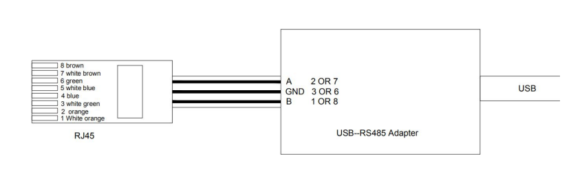

Kabel ist DIY, habe hier die Zeichnung vom Seplos gefunden, welches ja identisch sein soll. Hab ein altes LAN Kabel gekürzt und auf einen USB - RS485 (mit Schraubklemmen) gelegt. Kann natürlich auch noch der (Kupfer-) Wurm drin sein.

@tsg achte bitte darauf das du den richtigen RS485 stecker identifizierst es gibt ...A und ....B! Die meisten Kabel aus dem Handel die ich bisher hatte sind Typ B also WE/OR und OR auf 1 und 2 ! Schau mal in das Video, der Kollege hat das schön erklärt auch wenn er hier ohne GRND baut was ja auch funktionieren soll !
Ja sollte passen, so ist die zeichung vom Seplos auch. GND ist ja nicht unbedingt notwendig.

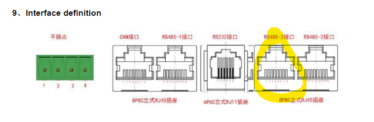

bin damit aktuell auf diesem RS485 - Parallel auf dem ersten Steckplatz
Das sollte damit ja übereinstimmen:
ID auf 1 gejumpert.

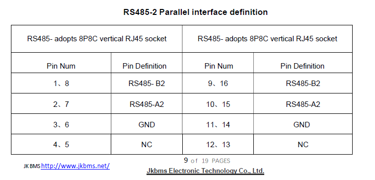

@ximix also ich hab noch keine von den Vic anlagen mit JK nachgerüstet, das steht noch an ! Ich bin mir aber relativ sicher das ich Typ A verbaut habe und was bisher mit den Seplos funktioniert hat hat ja mit den JK auch hingehaun also würde ich da keine bedenken haben das das Typ A nich funktioniert !
Typ A oder B ist egal, solange es kein Crossover ist. Die Kabel sind auf beiden Seiten gleich, daher ist es egal, solange es halt auf beiden Seiten gleich ist. Die Belegung von @TSG stimmen, gestern erst gemacht.
habe dazu das beiliegende Patchkabel vom BMS geopfert, das hatte Orange/Weiss-Orange auf 7+8. Bei Typ A wären nur Orange/Weiss-Orange und Grün/Weiss-Grün vertauscht.

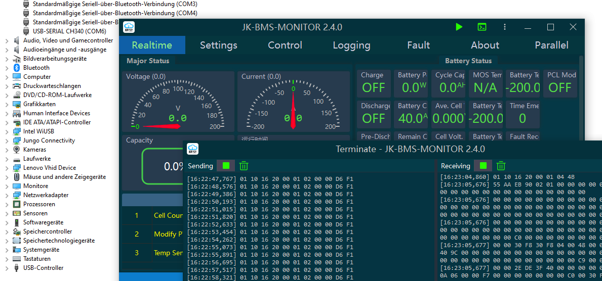

@Ximix: ich hab es gestern problemlos mit dem Rechner mittels Waveshare RS485-USB Adapter verbunden. UART2 Protokoll lässt sich mit der aktuellen Firmware nicht ändern (V15.10), es öffnet sich auch kein Dropdown Menü. Nach den Videos von Andy müsste Protokoll 1 das JK RS485 Protokoll sein, was richtig ist.
DIP Schalter auf 1 einstellen, an einem der beiden rechten RS485-RJ45 Schnittstellen anschließen und mit dem PC verbinden, dann in der Software den richtigen COM-Port auswählen und verbinden funktioniert. COM Port kann man im Gerätemanager rausfinden. Auch wenn keine Zellen verbunden sind hat er bei mir (meine ich) nach erfolgreicher Verbindung “Connected“ angezeigt sowie die Zellspannungen, nur dass dort dann anstatt einer Spannung nur „-„ zu sehen waren.

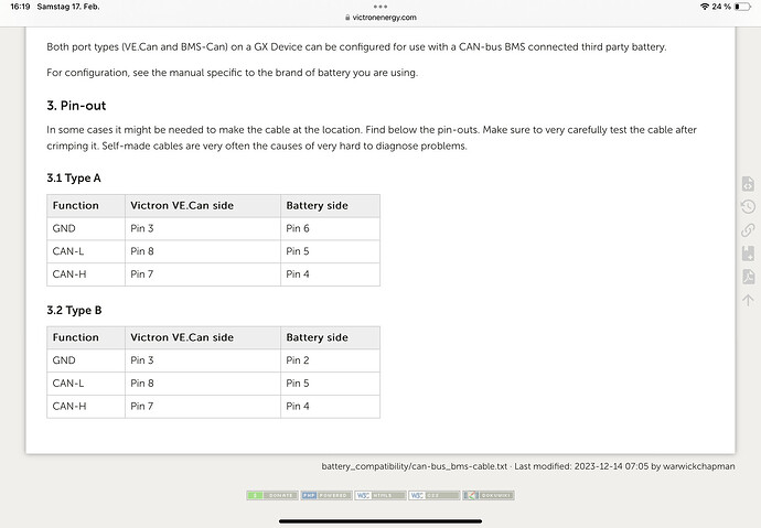

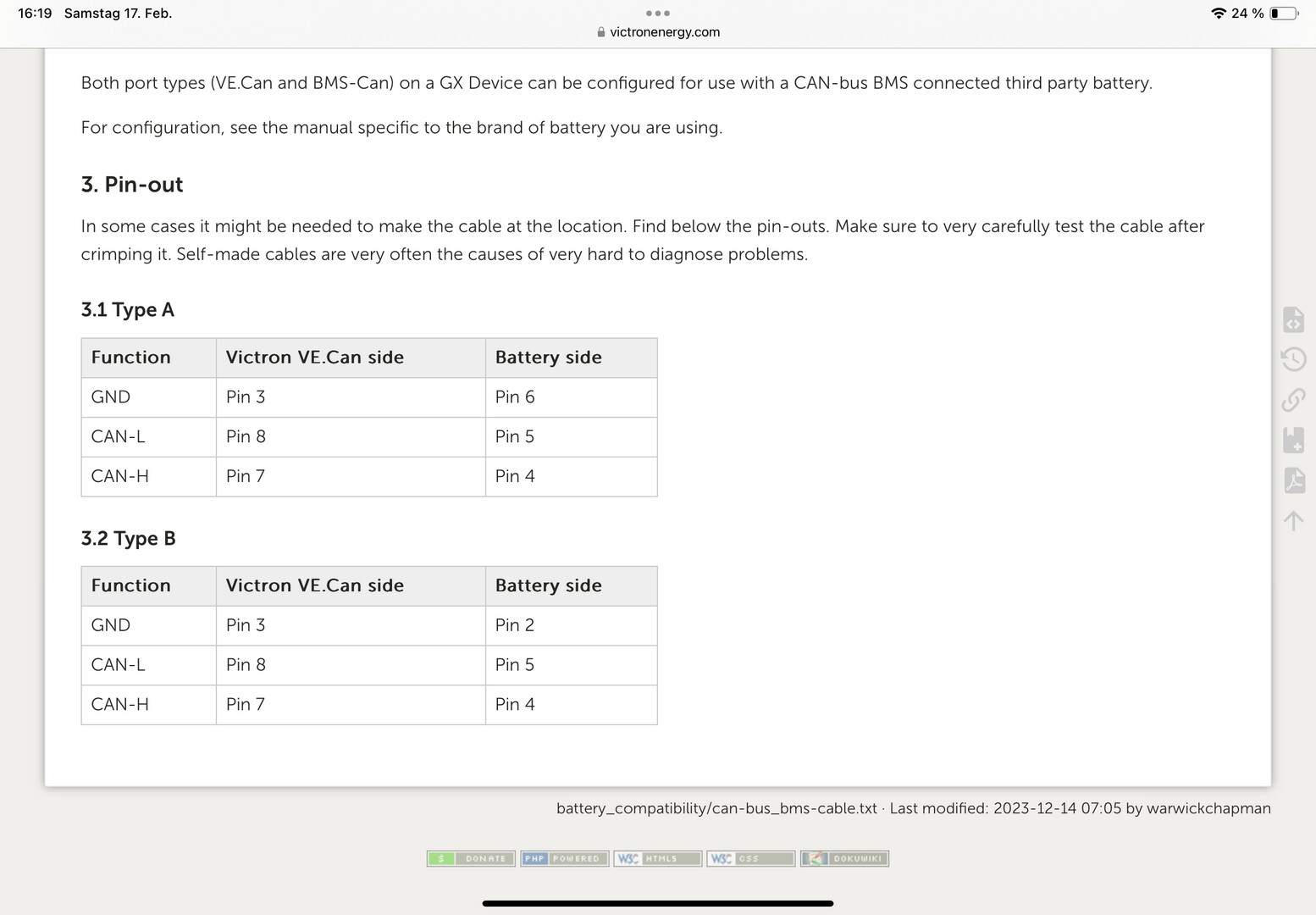

für die CAN Anbindung benötigt man das Victron CAN-Kabel Typ A. Beschreibt Andy in seinem letzten Video zu den Adaptern am Ende, passt zur Victron Dokumentation:
https://www.victronenergy.com/live/battery_compatibility:can-bus_bms-cable?_ga=2.36062240.1420699166.1708080447-1430422660.1708080447#introduction
ist aber nur relevant, wenn du das BMS direkt mit nem Victron Gerät über CAN verbindest. Bei Adaptern an den Raspberry mit RJ45 geht jedes normale Patch-Kabel, da sich die Belegung nicht ändert. Bei Adaptern mit Schraubterminals müssen die GND, CAN-L und CAN-H entsprechend verbunden werden.
scheint bei Andy zu laufen.
Bei JK ist die Doku für die Belegung jedoch anders als Victron sie angiebt (die Bezeichnung ist hier PIN 1-8 für RS485 und 9-16 für CAN, ich hab das mal auf 1-8 umgerechnet):
GND Pin 7
CAN-L Pin 4
CAN-H Pin 5
ich Probier das morgen mal aus wenn mein CAN Adapter da ist und berichte dann.
wenn ich mich recht erinnere ist UART2 für Einstellung der Com für BMS Wechselrichter verb. über RS485 ! Das wird wohl keiner brauchen von uns da fast alle ausser die Chinadosen (und evtl die älteren JKs ohne CAN) über CAN komunizieren !
UART 1: Ausgang RS485 (linke RJ45 Buchse) zur Verbindung mit Wechselrichter, Protokolle können geändert werden.
UART2: Protokoll RS485 zur Verbindung mehrerer JK-BMS untereinander, kann nicht geändert werden (die beiden rechten RJ45 Stecker).
Typ A/B Patchkabel spielt beim aufschneiden und verbinden mit Schraubklemmen natürlich eine Rolle, kann man aber an den RJ45 Steckern sehen, von daher braucht man kein bestimmtes haben sondern muss das vorhandene nur korrekt verbinden :slight_smile:
OK, es lag am Kabel. Anderes LAN Kabel geopfert, jetzt ist gut.
Wenn man weiß worauf an achten muss :wink:
Ich glaube die Console ist auch ganz Hilfreich, wenn nur gesendet wird und nicht empfangen, dann sollte man die Verbindung prüfen (ist mit PC V2.4 gemacht, habe auch die V2.7 drauf). Jetzt kann ich weiter machen. Danke!
Batteriekabel / NTC müssen nicht angeschlossen werden. Tut auch ohne :wink:
@ximix das sollte die offizielle Version der Belegung sein
