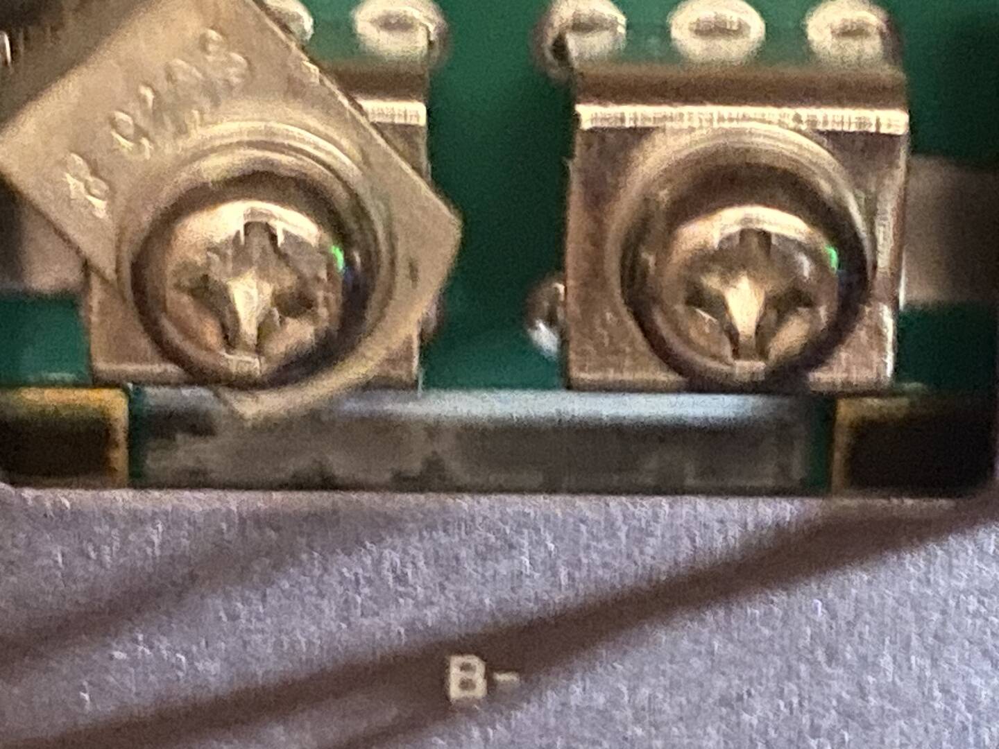

@nabonid also ich hab mittlerweile alle 3 Akkus auf JK umgerüstet und fast alle nur mit einem Kabel verbunden ! Die jeweils 2 Pole sind intern ohnehin mit einander verbunden, also brauchst du da auch nichts Brücken ! Das passt schon so mit einem Kabel !

@ximix ich hab die früher auch immer fleißig alle miteinander verbunden, beim seplos bms warn das sogar 3 kabel und das sieht auch super aus wenn da 3 kabel ordentlich rüber gehn aber viel wichtiger ist das ihr einen vernünftigen kabelquerschnitt, ordentliche kabelschuhe und eine richtige Kabelpresse verwendet ! Lieber ein ordentliches Kabel statt drei mal Fliegenschiss ! Die sind im BMS so mit einander verbunden das ich da keine angst hab wenn nur ein anschluss belegt ist !
@ximix eine für mich logische Erklärung wäre das sie mit den 2 Anschlüssen die verwendung von 2 dünneren Kabeln ermöglichen wollen die sich dann auch einfacher in den Gehäusen verlegen lassen ! 2x25mm2 sind ersatzweise auch ein 50mm2 ! ich selbst verwenden bis zum Verteilerblock vom wechselrichter aus 70mm2 und von den Sicherungen aus immer 35mm2 zu den Akkus und auch zwischen BMS und Bat - das 35mm2 (1x) !

Da bleiben immer noch die 6 Füsse des Anschlusses, die in der Platine verlötet sind. Da kann das Zinn durch mechanische Beanspruchung reißen, die wiederum durch thermische Spannungen beim erwärmen entsteht.
2 Anschlüsse -> halber Strom -> ein Viertel Leistung/ Erwärmung pro Anschluss.
Ich bleibe bei meiner obigen dringenden Empfehlung.
Ich bin mir sicher das die auf der Rückseite der Platine ordentlich verbunden sind wie beim Seplos BMS ! Schade das ich keins mehr liegen hab, sind jetzt alle verbaut !
@ximix :face_with_hand_over_mouth: ok ok ! hier mal ein Bild, da is ne Fette Leiterban aufgelötet wie beim Seplos ! Hätte da jetzt keine bedenken ! Vielleicht bekommen wir ja mal ein bild ohne Kühlkörper wo man das besser nachverfolgen kann !
Ich habs wie gesagt bei dem großen Akku auch doppelt verbunden, zumindest vom Akku zum BMS weil ich schlichtweg die Kabel fertig liegen hatte ! Wir schauen mal was Andy sagt !

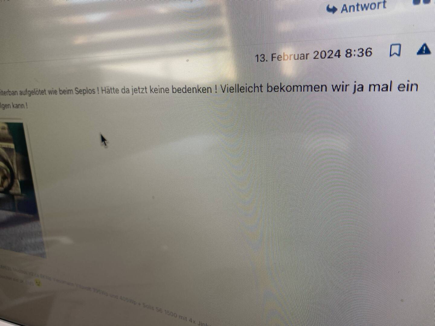

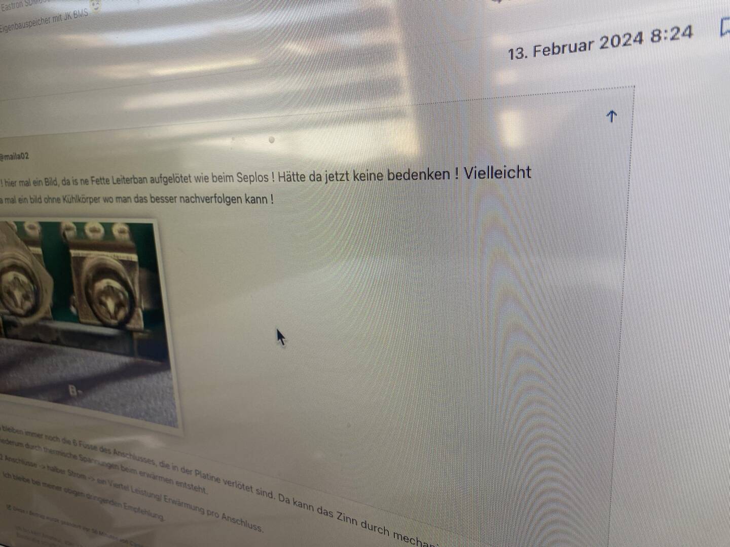

@carolus Sorry hab gerade erst gesehen das du mein Beitrag von 8:36 um 8:24 Kommentiert hast, das ist etwas verwirrend ! Du hast natürlich recht das man auf nummer sicher gehen sollte mich stört dabei aber das man dan wieder ein haufen Kabellschuhe am Battpoll auflegen muss was ja auch wieder Fehlerquellen bedeutet ! mal schauen vielleicht rüst ich das noch nach !
@Ximix und deinen hab ich gerade nur per Mail bekommen im Forum seh ich den nich !

@maila02 Komisch, bei mir steht dein Beitrag um 09:24 und meine Antwort um 09:39
