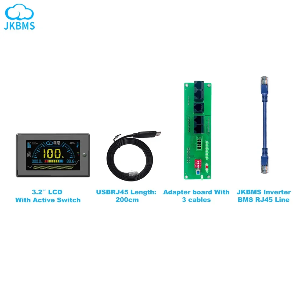

Das neue JK BMS hat ja das Communication-Board mit den CAN/RS485 Buchsen etc. .
Hat jemand eine Idee ob man dafür für ein DIY-Gehäuse eine Frontpanel bekommt ?
@solax meinst du ein display, das gibt es kostet um die 40 teuronen
Zb hier display
Ich habe gerade diesen erstaunlichen Artikel auf AliExpress gefunden. Probiere ihn aus!
€5.16 | Jkbms Wechsel richter bms Zubehör rj45 usbrj45 Beispiel leitung Adapter platine line2.3/3.2/4,3 Zoll LCD-Schalter

danke für die Antwort...Ich meine nicht das Display sondern eine Abdeckung (Frontplatte) für die anschlußplatine.
@Ximix :+1:
genau das habe ich gesucht , allerdings habe ich keinen 3D-Drucker , kennst du evtl. eine Adresse wo man sich ein gedrucktes Teil kaufen kann .
