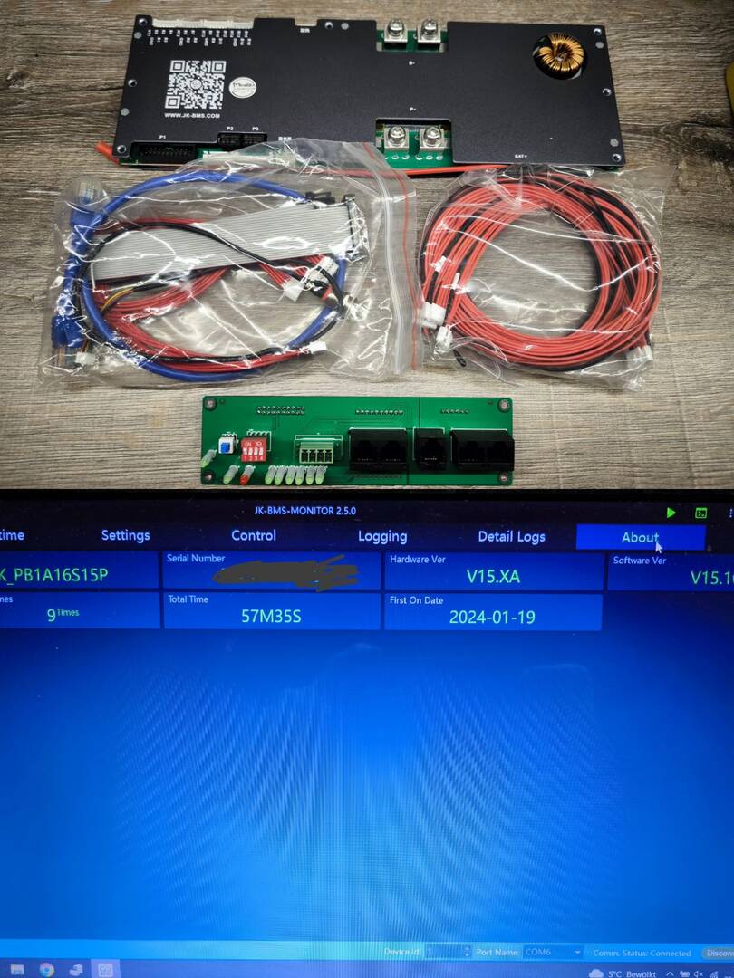

Ich verwende jetzt von Waveshare den RS485 zu LAN Konverter und hänge ihn auf die interne RS485 Kommunikation, damit kann ich von der Ferne über die JK-Monitor-Software draufblicken und sollte gleich erkennen welches BMS nicht mehr online ist.
@elvis ich bin leider gestern nicht dazu gekommen das 2. JK einzubauen und heute kam der neue Wechselrichter der natürlich erst mal vorrang hat ! Mal schauen wann ich dazu komme die restlichen JKs in die Akkus zu bringen, das wären dann auch 3 stück in paralel wie bei dir ! Welche Soft verwendest du auf dem Rechner? Ich hab die 2.5 von Andys Seite in Verwendung da wollte der einzelne akku auf Id 0 nich komunizieren, auf 1 ging es dann ohne Probleme ! mal sehn wie es dann mit allen drei funktioniert ! Vielleicht versuchst du mal 123 statt 012 als Ids !
@maila02 ich verwende die JK-Monitor Version 2.5.0.
Ja, auf ID 0 ist keine Kommunikation mit dem BMS am Inverter-RS485 Port möglich gewesen. Im Parallelbetrieb kann ich aber über die BMS interne RS485 Leitung und den Tab "Parallel" in der Software die Werte von allen 3 auslesen.
Danke für den Hinweis, werde den Betrieb mit den IDs 123 mal am Wochenende testen, um zu sehen, ob die interne Kommunikation damit stabiler ist. Firmware werde ich auch wieder updaten (im Moment V14.19 bei mir).

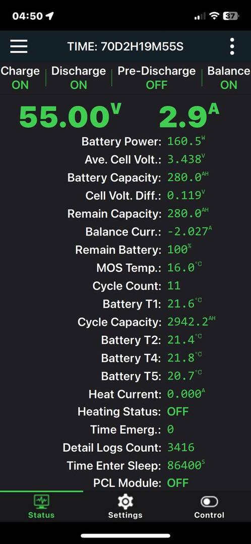

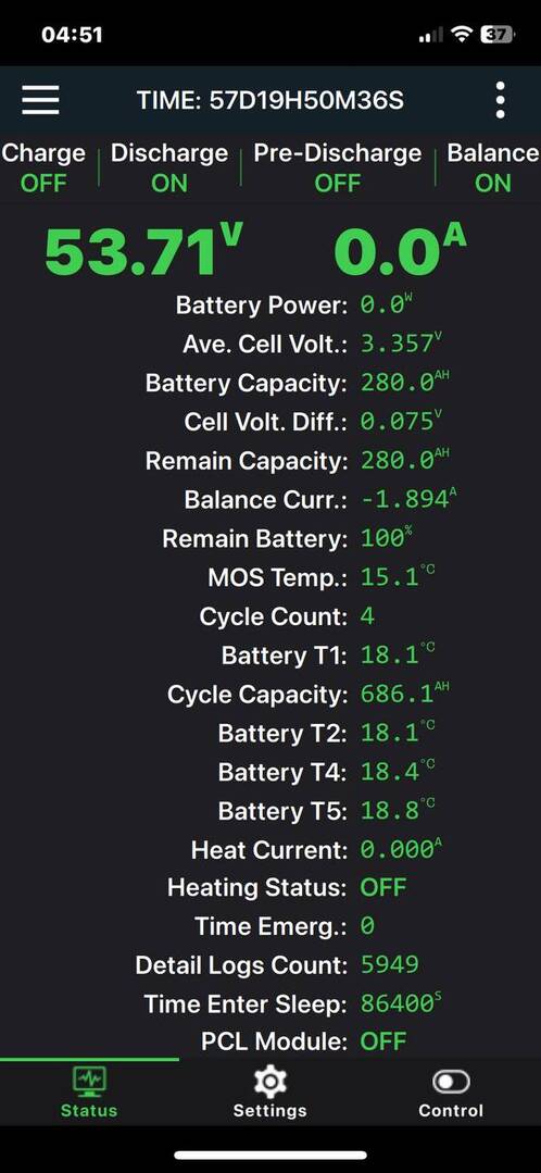

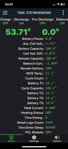

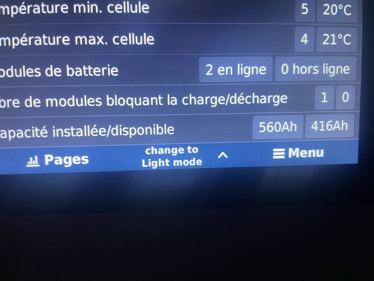

Holla Look at the capacity value of the master is slave and look at the capacity on the cerbo gx victron!!! Because !!
