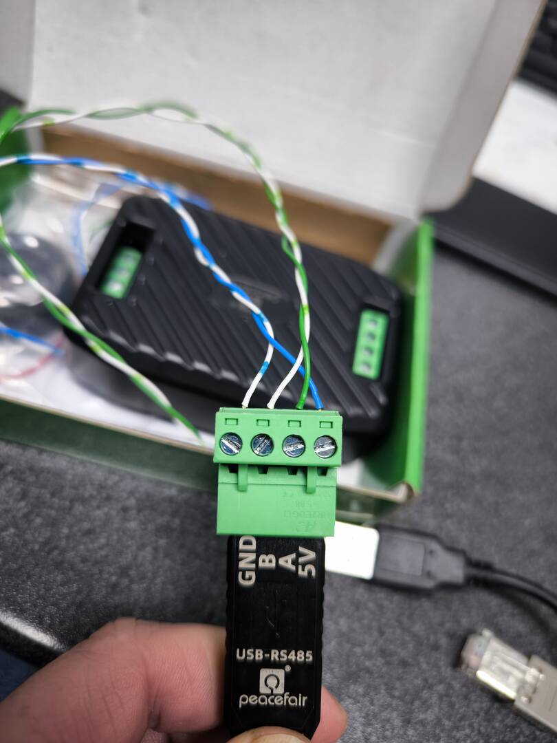

@maila02 welche Pins hast du angeschlossen. Ich meine auf der RJ45 Seite. Die andere gibt es nur A, B +5v und GND
Ich hab den hier. Aber hab nur A und B angeschlossen.
@ch-pk 1,2 und 3 am RJ45 laut der Zeichnung die ich vorhin gepostet hab
GND ist eigentlich nur dafür da wenn man die 5v benutzt. Deswegen ist RS485 mit A und B galvanisch getrennt.
@maila02 A auf A und B auf B plus GND
der originale Seplosadapter ist auch inkl GND verkabelt und Andy benutz den ja auch offensichtlich ohne Probleme ! Ich bin nich so firm was diese sachen angeht, halt mich da einfach an die Anleitungen ! Hat dein Adapter den richtigen Chipsatz?
@maila02 denke ja, ich warte einfach auf den anderen BMS , da 8st das Kabel bei. Wünsche dir schönen Abend und Wochenende.
