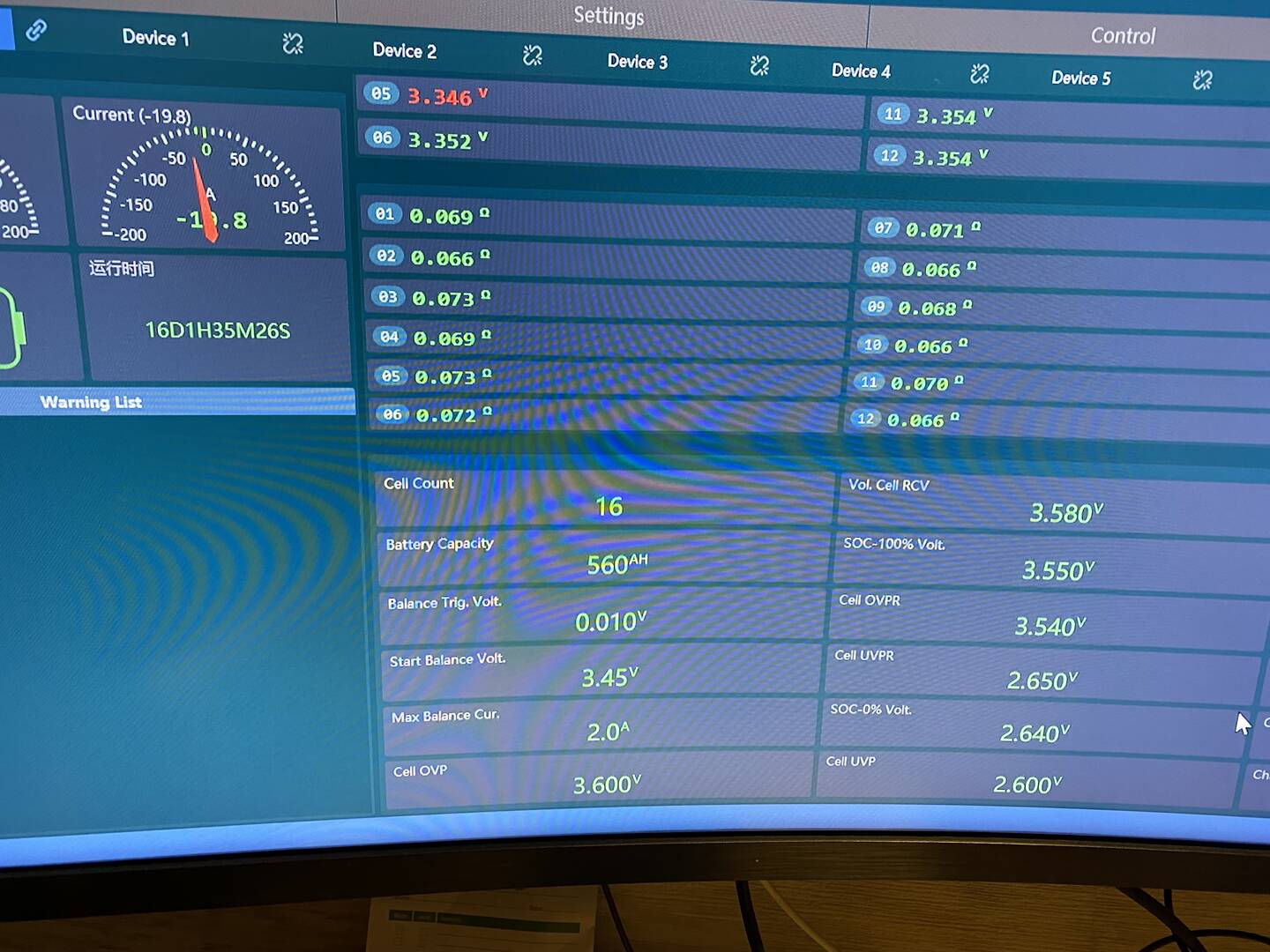

Look at the capacity of the BMS Master and Slave and what the CERBO tells me not the same capacity I suppose that active balancing and not enough for the battery that arrives in the maximum blocks the load! I specify that the 2 bms we even parametor identical!

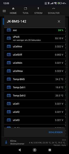

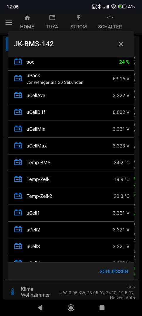

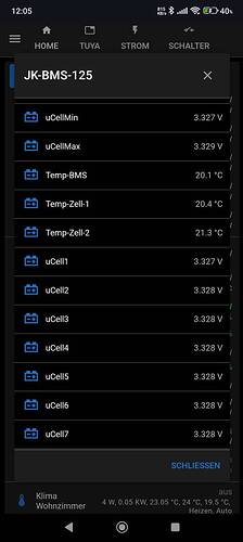

Also ich lese meine beiden alten JKs mit dem Esp32 über Bluetooth aus.
Bei mir funktioniert es Super. Mit einem esp32 kann man zwei BMS Auslesen.
Alle Daten werden per Mqtt an meinen Iobroker gesendet. Es soll auch mit den neuen PB JKs funktionieren. Die Jungs sind noch dran die zusätzlichen werte einzufügen. Hab bei mir noch nicht getestet da die neuen JKs noch nicht verbaut sind. Hab bis jetzt nur die Firmware auf 15.10 aktualisiert.
Muss meinen Kommentar revidieren ! ES FUNKTIONIERT ! Ich hatte ein gebrauchtes Netzwerkkabel benutzt das beim Einstecken nicht eingerastet ist und ich bin davon ausgegangen das der Raster am Netzwerkstecker kaput ist und deswegen nicht eingerastet ist aber nee das is ok ! Die Netzwerkbuxe am BMS geht hier sehr schwer und jetzt mit etwas liebe und Kraft ist das Kabel eingerastet und das Monitoring für beide BMS funktioniert (mit den Einschränkungen wie bei Andy im Video (keine KAPA Anzeige des jeweiligen BMS und halt keine Einstellmöglichkeiten über PC, wird immer gleich resettet und speichrt nichts ab)) !

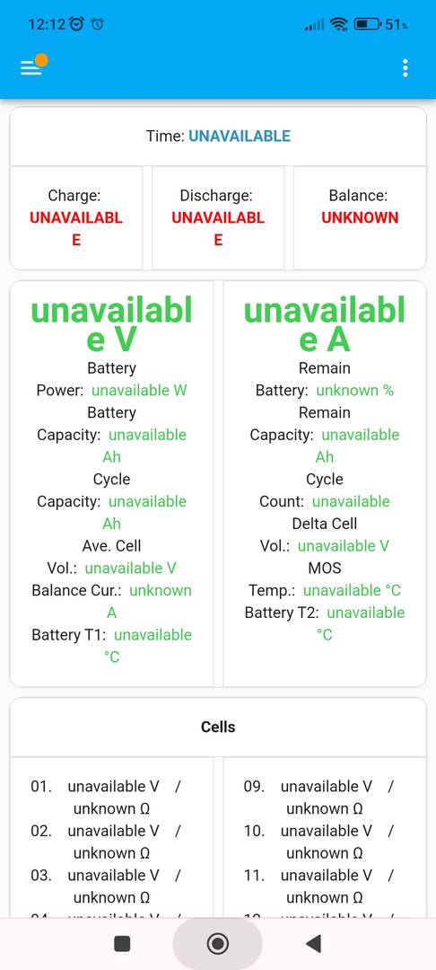

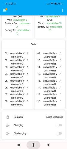

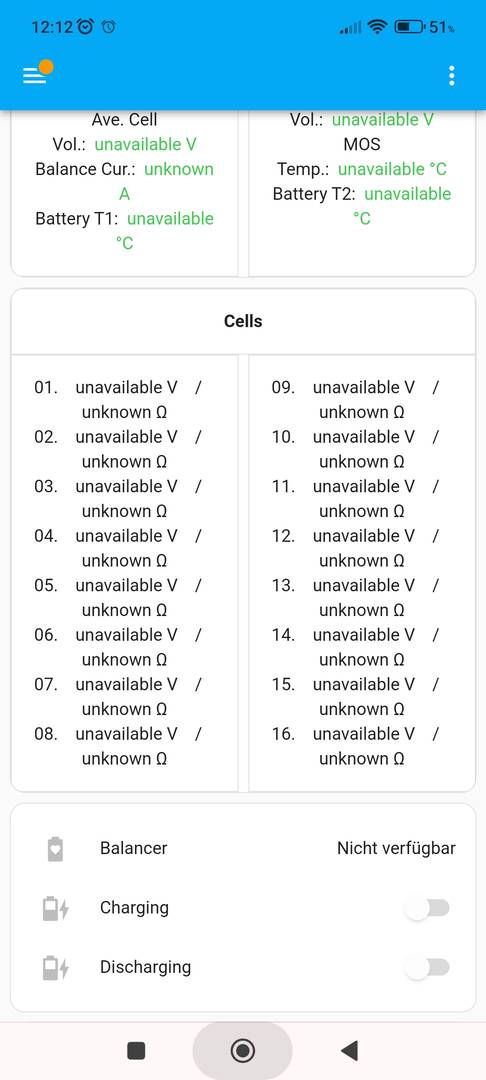

Hallo zusammen, danke das ihr alle so viel helft, ich hab mein einfos mit mühevoller kleinarbeit zusammengetragen und an so manchen dingen gestolpert
@ximix, ich hab in Vaters Batterie ein JK-B2A24S15P mit 16 230Ah von Nkon laufen. Seit ich das gebaut haben wollte ich ein Monitoring haben um die Batterie aus der ferne überwachen zu können und nicht immer gleich mal 2 stunden im auto zu sitzen. Hab ich nicht geschafft a fehlte mir die zeit mich einzulesen was ich über weihnachten nachgeholt habe. Mit anleitung geht aber selbst was schreiben. da fange ich lieber Pullis-stricken an.
Und deine Vorschläge habe ich versucht umzusetzten
Also Protocol version finde ich in der Yaml nur in verbindung mit auto namen und wenn ich deinen platformtext einfüge spuckt mich der Compiler an das da was net stimmt aber das Dasboard sieht gleich aus wie deines. Und wo ich was weglöschen kann im Yaml file ich glaube das brauch ich echt wen der sich auskennt und das per fernzugriff erledigen könnte.
Wie @Maila02 schreibt wollte ich nur das JK monitoren, und eventuell den SOC des BMS für die Regelung im Inverter verwenden damit ich sagen kann wie weit die Batterie wann entladen werden darf. Erst wollte ich den Adapter da kaufen aber das war mir zu teuer und kompliziert mit versand support also lies ich es.
Dann kam das Monitoringfähige JK raus, und zeitgleich hat Andy den Adapter da vorgestellt als anscheinend der Weisheit letzter Schluss.
Deshalb stellte ich die frage was ist nun der unterschied zwischen altem JK mit Adapter und JK Neu im Bezug auf das laden der Batterie Stromreduzierung und co. Für den einen oder anderen mögen das dilettantische fragen sein doch mich beschäftigt das.
Ich dachte das Kommunzieren des BMS mit dem INverter würde irgendwie die ladeströme beeinflussen das zum ende hin nur mehr mit dem Balancer Strom geladen wird. Aber das dürfte ich mir falsch gedacht haben
Ich hab vor 14 tagen ein JK PB2A16S15P also JK-Neu Kit bestellt das bald mal eintreffen sollte. IN der Hoffnung den SOC so in den Inverter zu bekommen, eine Fernwartung der Batterie ist zweitrangig hatte ich nun auch nicht. Und wenn du mit Schwarmfähigkeit mehrere BMS an einem Standort meinst. Das steht eine Batterie und es wird keine Zweite am selben Inverter geben :slight_smile:
Ich hoffe nun etwas licht in meinen Wordjungel gebracht zu haben. Danke für eure Hilfe und einen schönen Abend

Ich verwende code Version 2.0.0 mit gps 2 wlan.
Wlan sollte gut gehen der router und der raspi sind dann im selben raum. Somit fällt das bluetooth thema mal weg.
Ich konnte es noch nicht testen da mir die zeit zum hinfahren fehlt. Ich hab mal den esp mit dem gps kabel verbunden und den 2ten esp mit dem rs485 - ttl für das deye monoitoring.
Am betriebsort muss ich noch den 4g router mit portforwarding ausstatten. Ich hoffe ich schaff das am freitag. Ist ja die fahrzeit hin auch und die frau möchte man wochends auch nicht anstehen lassen.
Hier mal mein code den ich verwenden möchte,
jk2ha.yaml.txt (7.8 KB)
