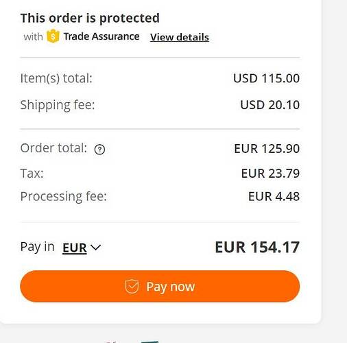

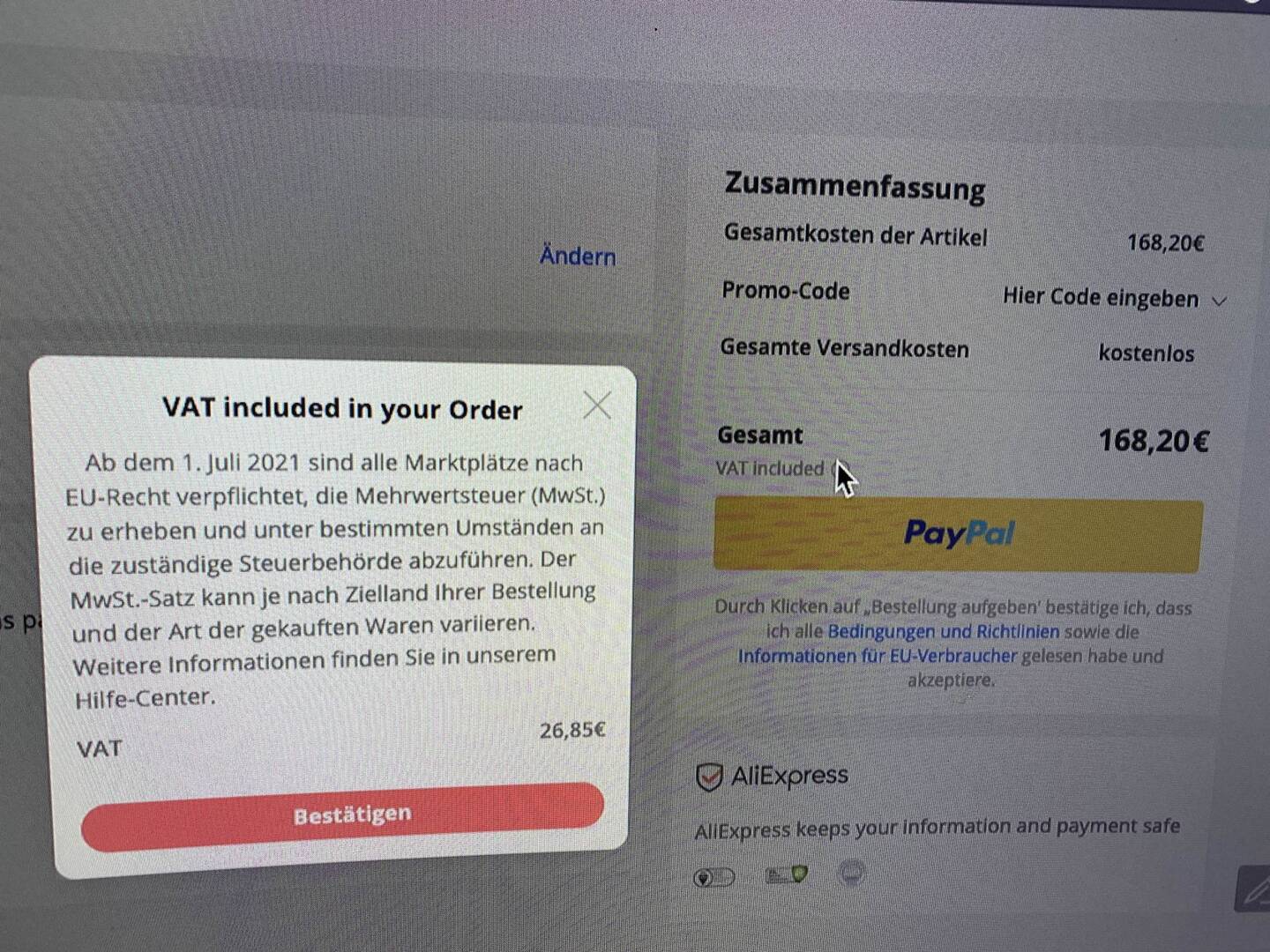

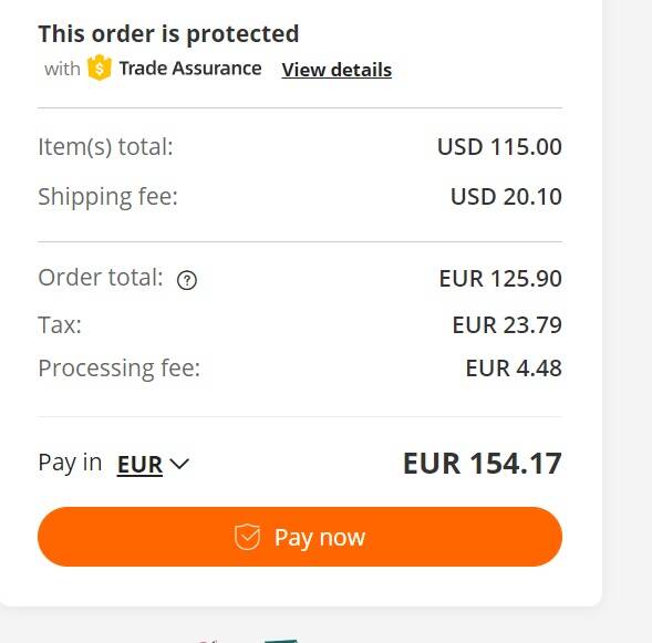

Ich meinte damit , wenn du über 150 € bist, dann sind Zoll u. Märchensteuer fällig, ich bestelle viele Teile bei Aliexpress für meine 3D-Druckerg'schichtln.
ich habe hier bestellt - das JK-PB2A16S20P kostet da $134.56 netto incl. Versand:
klick
und wieviel Zoll hast du noch bezahlt (DE?)? Frage für einen Freund, nich das mir hier noch illegale Machenschaften vorgeworfen werden :innocent:
Das hab ich (also mein Freund :rofl: ) für das 200er bezahlt, inkl Einfuhr !
Preis incl. Alles (mwst. und Versand etc.) für JK-PB2A16S20P :smirk:

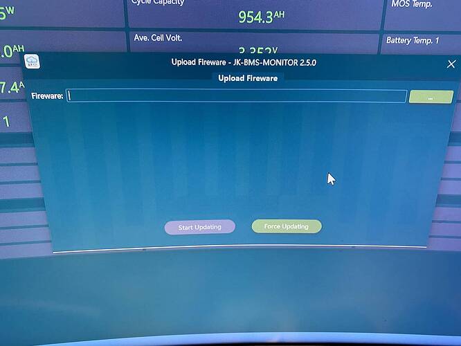

Hallo.

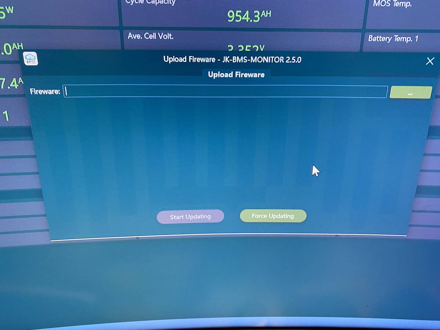

Hab heute meinen JK_PB1A16S15P bekommen.
Es ist die v15 Version mit 15.05 Software .

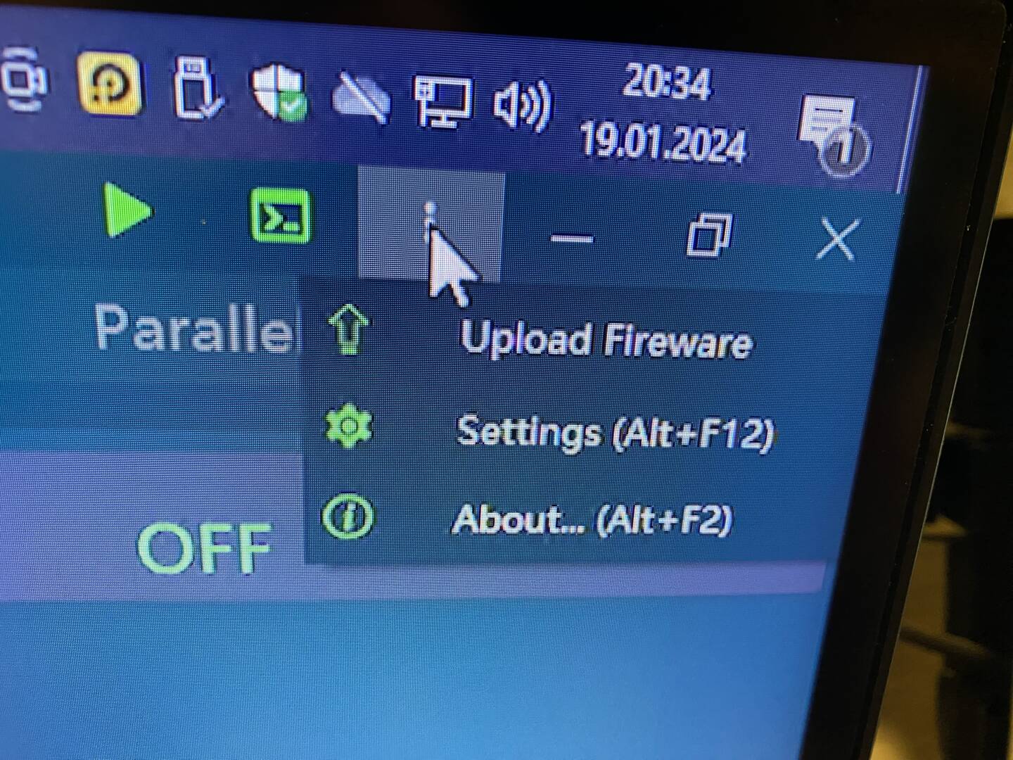

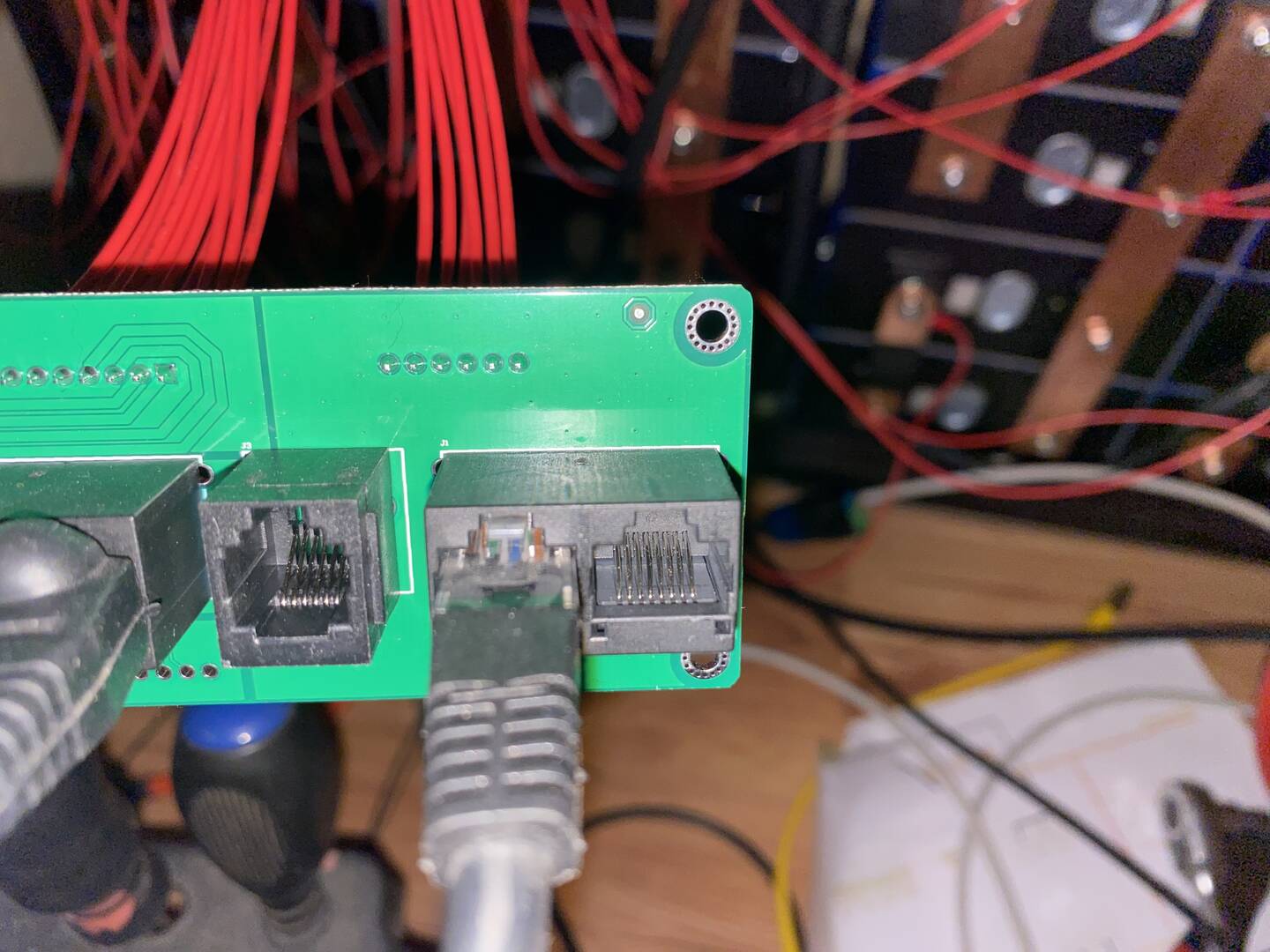

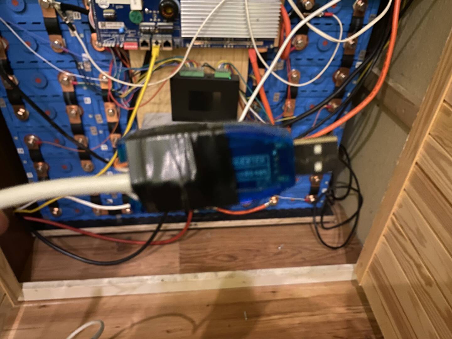

Kann mir jemand sagen wie ihr den Update macht. Über welche Buchse und welche Einstellungen in dem BMS müssen vorgenommen werden. Hab heute versucht ein USB - rs485 anzuschließen aber leider keine Verbindung. Pin 1 = B und Pin 2 = A
Der originale Seplos adapter hat bei mir funktioniert ! Den Eigenbau hab ich noch nich prüfen können!
@ch-pk
SEPLOS RS485 WIRING.pdf (3.8 KB)
diesen Anschluss hab ich verwendet Ich habe das BMS auf Adresse 1 eingestellt (erster schalter nach oben) bei 0 wollte er nicht verbinden
wenn du Verbindung hast:
Die Firmware findest du unter dem Link von "juf" extra Software brauchst du nicht !
Firmware auswählen und Feuer frei !
@maila02 GND bei rs485 ??? Wofür. Komisch.
@maila02 Nächste Woche kommt noch ein BMS aber diesmal mit einem Originalen RS485 JK Adapter, also USB auf RJ45.

ich kenn die Kabel bisher nur von seplos und da wird auch für die eigenbauadapter GND mit verkabelt, habs andererseits aber auch noch nich ohne versucht
Hab den Eigenbauadapter mal angeschlossen den ich beim seplos hatte der geht auch beim JK und kostet fast nix !
Der Aufpreis für den Adapter sind 11€ und das kabel ist recht kurz was bestimmt zu problemen führt ! Den Adapter den ich da gebaut hab bekommste im dreierpack für 7-8 euro und die Kabellänge kannst du selbst bestimmen, da wird ja nur ein normales netzwerkkabel verwendet was wohl die meisten ohnehin noch rumliegen haben !
