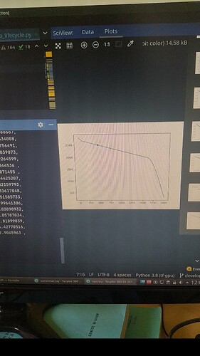

    die Modelle sind tatsächlich auch für LiFePo4 gültig und (bei vorhandenen Daten) im Prinzip auch für jedes andere Format.
    Letztlich kann du alles vorhersagen, du brauchst nur ein paar Messungen.
    Die Idee mit den Scootern ist uns auch vorgestern auch gekommen, sowas wäre auf jeden Fall denkbar, also als eine Art "Schnelltest" für die Wartung oder einfach eine exaktere Vorhersage des Akkuzustands. Ich denke wir werden hier einfach mal (wenn die "Community" Version fertig ist) an verschiedene Firmen rantreten und dann mal sehen wer Interesse hat.
    Theoretisch wäre ja auch ein Akkutester denkbar, du steckst den Akku rein, gibst Hersteller und Typ ein und kriegst sofort alle Daten ohne langwierige Testung. Zumindest als Schnellmodus wäre das cool. Aber mal sehen, erstmal die Community und dann schauen wir weiter. Außerdem müssen wir auch erstmal sehen wie gut das wirklich funktioniert.
    Hehe ich kann jetzt auch vorhersagen an welchem Zyklus sich ein gemessener Akku befindet und Schätzungen über die restliche Lebensdauer machen.
    X = Zyklen
    Y = Kapazität
    Der Punkt ist ein gemessener LiNiMnCoO2 Akku, das geht auch für LiFePo4, LiNiCoAlO2, LiCoO2 und LiTi. Das ist zwar eine relativ "grobe" Vorhersage, aber trotzdem kann man den Akku damit einsortieren und sehen wo der sich so ungefähr in seinem Lebenszyklus befindet.
    Messungen bei 20°C, ca. 0.5-1C und 90%DoD.
