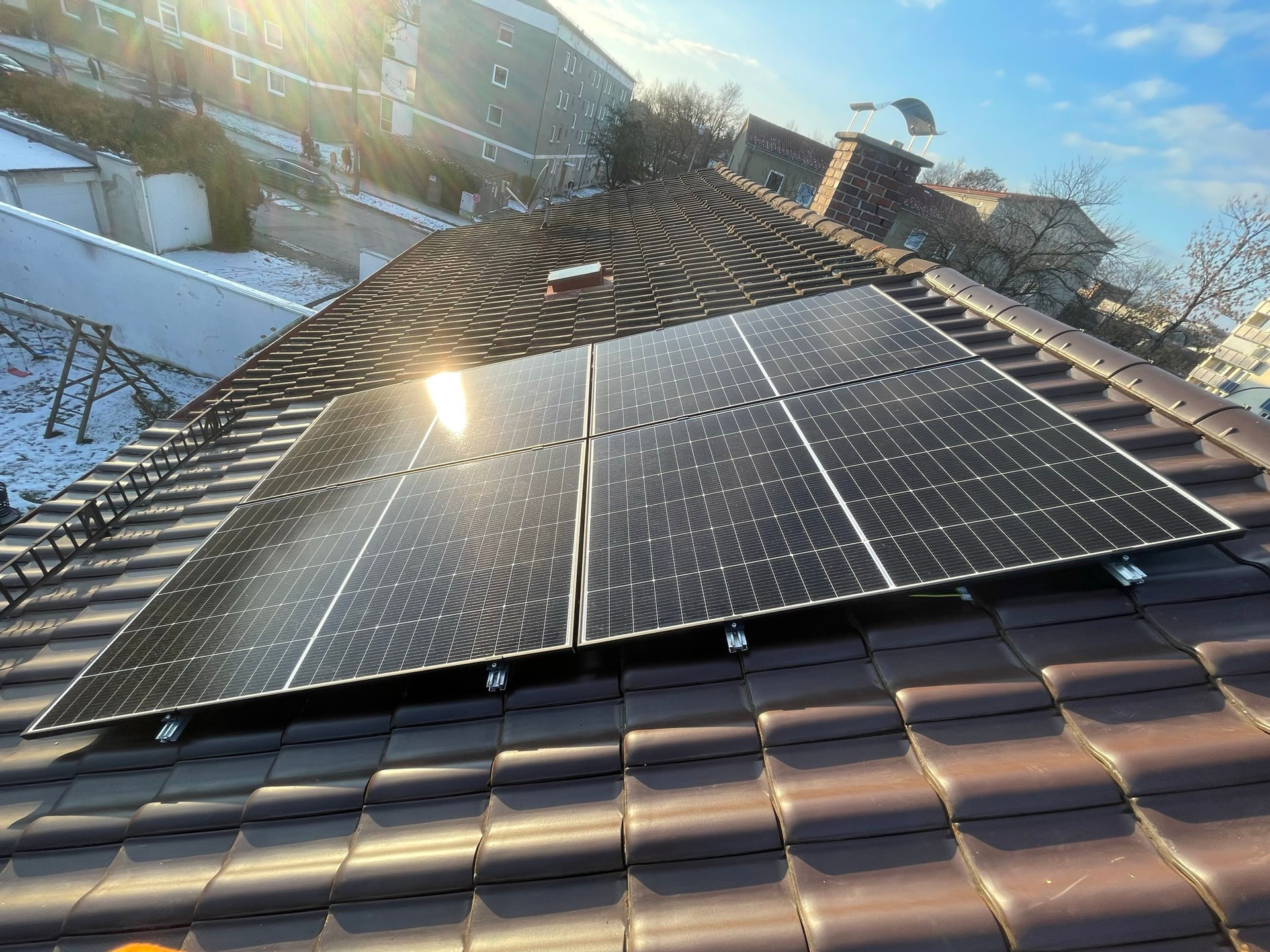

der “goldene November” ist vorbei. Die 100 € für den MIC holst du mit dem wenigen PV Strom gewiss nicht mehr rein. Und der HMS 800 (ohne W) ist für ein wenig mehr sehr schnell im Versand. Den kannst du schon nächste Woche haben. Wenn du die Y Weichen unter´s Dach bringst, kannst du einfach von 4s auf 2s2p umstecken. Ein paar Meter PV Kabel kosten nicht die Welt. Mach es so, wie es dir beliebt, bzw. wie es auf und durch das Dach machbar ist.

wie sonst? Auf dem Dach werden je 2 Module in Reihe geschaltet und von jeder Reihe + und - unters Dach geführt. Dort werden mit Y Weiche die beiden + und - Pole verbunden, so dass dann nur noch am Abgang je ein Pol zur Verfügung steht.
Führst du von jedem Modul ein gesondertes Kabelpaar unter das Dach, dann kann man auch ohne Laderegler und Akku einen HMS 800 anschließen, braucht halt nur Mehrfach Weichen 4:1 oder viele Y Stücke, weil der HMS 800 nur 2 Eingänge hat. Im Winter macht das sogar einen gewissen Sinn, weil es sehr wenig Sonne und viele Wolken gibt. Dann bringen 2 kWp noch 200 W und das auch nur über wenige Stunden, denn die Sonne steht ja nur noch 8 Stunden über dem Horizont und 16 Stunden ist es Nacht.

Führe alle 8 Leitungen separat nach innen, dann kannst du innen beliebige umstecken. Und beim HMS800 dann jeweils 2 Module parallel an einem MPPT.
So die Module sind auf dem Dach. Poste bei Gelegenheit noch Fotos :blush:
Heute ist auch die openDTU gekommen und ich habe gerade alles eingerichtet.
Ich habe jetzt erstmal nur zwei Module angeschlossen, da wir die Unterkonstruktion nicht geerdet haben. Haben vergessen, das mit einzuplanen...

Ich habe den Hoymiles HMS 800-2t.
Wir haben alle Kabel durch das Dach gelegt. Kann also so umstecken, wie ich es brauche.
