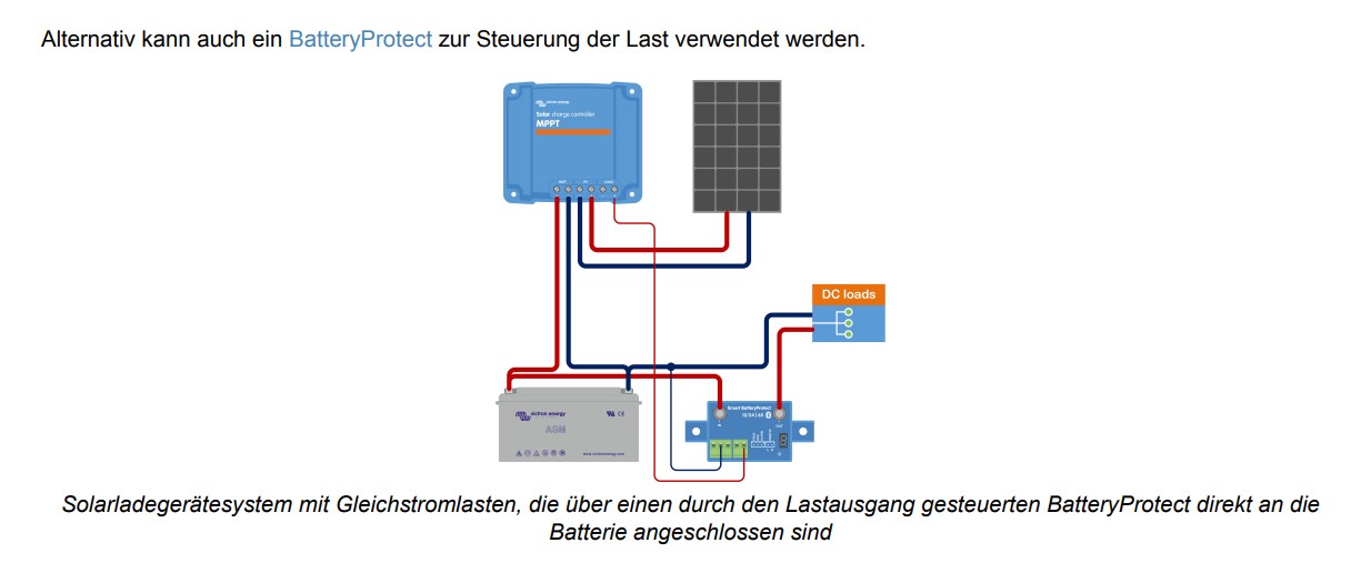

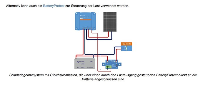

Jetzt bin ich verwirrt... Wenn an den Polen der Wechselrichter hängt, wo schließe ich den Laderegler an? Hast du es so wie im Bild beschrieben? An den Polen hängt dann beides?

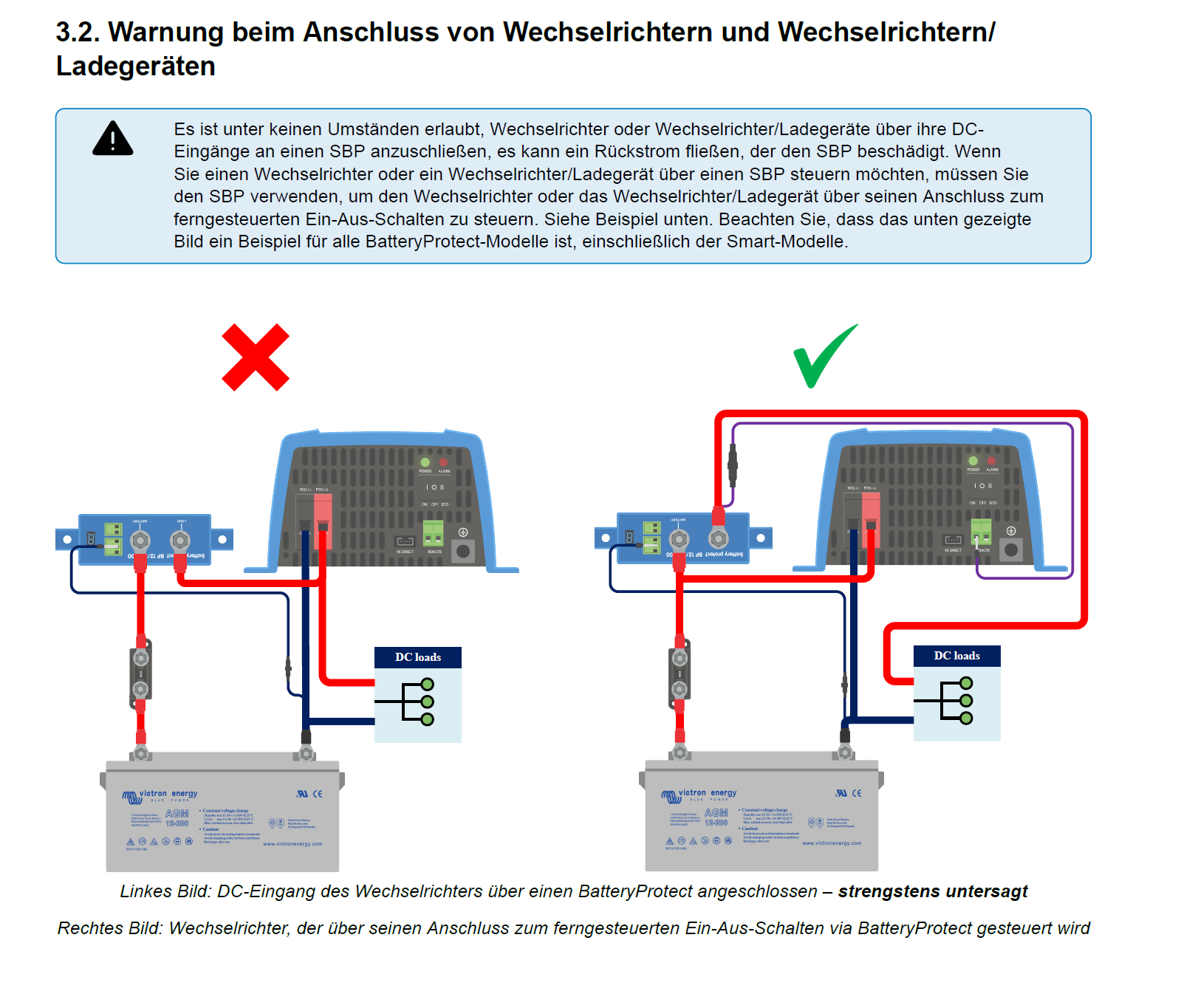

den BatteryProtect solltest du nicht einsetzten. In der Bedienungsanleitung ist zu lesen, dass er keine WR als Last mag. Das hat was mit den Einschaltspitzen zu tun. Die kann das Gerät nicht vertragen und wird i.d.R. leitend, kann also nicht mehr abschalten.
Ja, genau so ist es: PV→Laderegler→ Akku → Sicherung→WR

Die Zeichnung ist von Victron. Den BatteryProtect wollte ich mir zulegen.
Schau mal in die Bedienungsanleitung, s.u.
Da die Modulwechselrichter keinen Steuereingang haben, kannst du das Teil von Victron nicht verwenden. Es wird zu Schrott und ist auch nicht reparabel, weil alles eingegossen ist. Wenn du dir die OpenDtu zum Ansteuern des WR zulegst, kannst du in der Software die Abschaltschwelle in Volt angeben. Das reicht aus. Sollte mal die Funkverbindung zwischen OpenDtu und WR unterbrochen, dann muss das Akku interne BMS als Notbremse funktionieren.

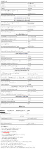

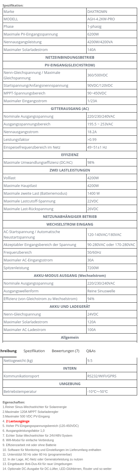

Ich habe mal nach passenden Hybrid-Invertern geschaut. Der nachfogende ist NICHT geeignet für deine Module, da er seinen MPP-Tracker erst bei 90V aktiv werden lässt. Ich habe ihn hier jetzt nur herausgesucht, um über die Daten und die Preise sprechen zu können. Die brauchbaren Wandler zwischen 3.500 und 6.500 Watt Sinus-Leistung bekommt man schon ab 230€. Die Batteriezellen weren bis nach Hause schon für 45€ pro Kilowattstunde geliefert. Am besten passen zu den Wandlern im Moment diejenigen Zellen mit 320Ah. Da benötigt man zusätzlich zum eingebauten Laderegler selten noch zusätzliche BMS; aber Balancer sind ratsam.
BTW: Ich habe bei Daxtromn in der Vergangenheit einen Sofort-Ausfall auf drei gekaufte gehabt und keine Rückgabe-Möglichkeit gefunden bisher. Einige haben beim Einschalten der Batterie zweimal heftig geknallt und waren dann tot, weitere haben Fehler mit ihren Spannungs-Sensoren und deshalb nicht eingeschaltet, usw.
Insgesamt hatte unsere Community wohl ca. 35 Stück davon bezogen. Diejenigen, die laufen, tun dies aber seit über drei Jahren.
Du musst also ein wenig recherchieren, wer passende Geräte liefert über Kanäle, die dich als Verbraucher auch schützen.
