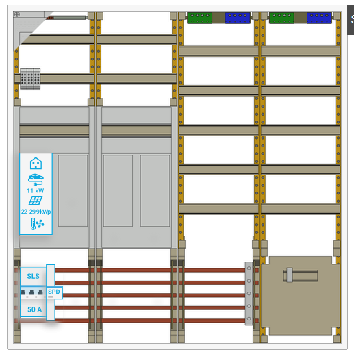

Es läuft dann auf 1 Zählerfeld und 1 Verteilerfeld hinaus:
Aber sollte ich vielleicht aus Reservegründen doch über 3 Felder nachdenken? Vielleicht doch irgendwann ein 2ter Zähler oder oder?
Welche Gedanken zu Reserven sollte man berücksichtigen? Die 22kW Wallboxen könnten auch bald kommen.

Damit müssen Deine Ideen übereinstimmen. Ansonsten, aus meiner langjährigen Elektriker Erfahrung - Platz is bei Elektro nach ein paar Jahren immer zu wenig. Also ruhig ein drittes Leerfeld, wenn der Platz vorhanden ist.

Zweiter Zählerplatz imho Pflicht. Egal ob jetzt Wärmepumpe bzw. Wallbox (ja die darf idR auch vom Wärmestrom profitieren), PV-Erweiterung oder BHKW, da ist schnell ein weiteres Zählerfeld belegt. Ob EHZ oder Dreipunkt spielt keine Rolle, bei 50A SLS darf EHZ eh nicht doppelt belegt werden.
Was soll ins Verteilerfeld?
Bei mir werden 3 UVT´s mit D02 Lastrennschalter angefahren, 2 davon jeweils mit einem Zwischenzähler. Das bringst du nicht auf 2 Reihen a 12TE, da sowohl D02 Sicherungselemente als auch Zwischenzähler 4,5TE haben.
Dazu noch einen manuellen Notstromumschalter 63A (Bei dir ggf. als Bypasschalter?).
Und noch 2 Reihen mit RCD+Sicherungen für alles was im Keller nachträglich kommt. (alter Schrank ist bei mir auch im EG).
Sind schonmal 6 Reihen weg, dank APZ Feld gibts aber im Verteilerfeld nur 5.
Ich ärgere mich bis heute nicht 2 Verteilerfelder genommen zu haben.

Abgesehen davon, benötigst du ohne Erweiterungen/Änderungen aktuell schon 6 Reihen. Da ist das zweite Verteilerfeld defintiv nicht verkehrt (sofern der Zählerschrank in der Größe überhaupt an die Stelle passt).

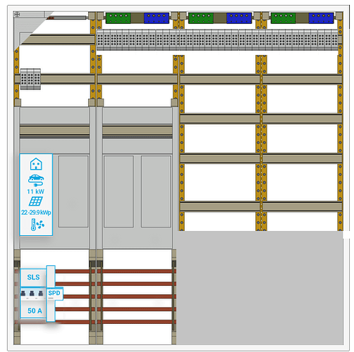

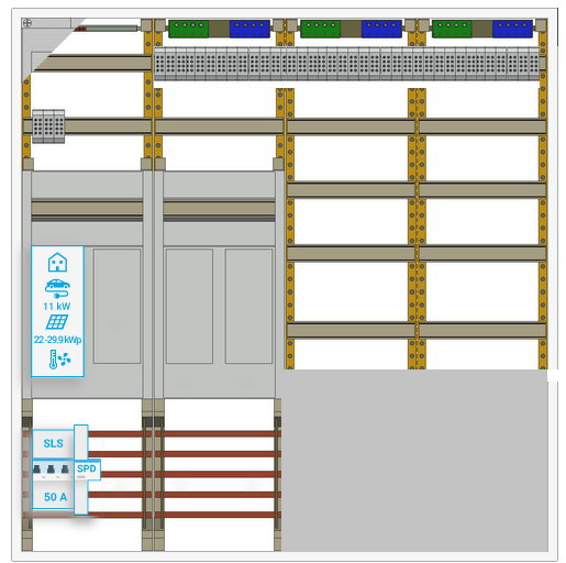

Ich würde ungefähr so baun. Medienfeld unten rechts
Danke. Für den Überblick ist das schon mal viel Wert.
Bin etwas überrascht das der Aufbau ohne Einbauten außer SLS + SPD bereits um 2k€ liegt.

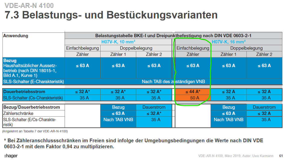

Ich kann noch empfehlen, falls dein Hausanschluss das hergibt, gleich auf SLS mit 63A zu gehen und den Schrank mit 16mm² zu verkabeln, dann fängt später bei Erweiterungen nicht die Diskutiererei an wegen Selektivität zur Versorgung der UVs und dem Dauerstrom aus der erweiterten PV. Das kostet jetzt ein paar wenige Euronen mehr, später aber wieder einen neuen Schrank oder 1-2 Tage Neuverkabelung.
Herzliche Grüße
Eclipse
16mm² Zählerverdrahtung und Einfachbelegung ist schon Vorraussetzung für den 50A SLS.
Für 63A mitunter schon Wanldermessung notwendig.
Und damit hätte ich mich bereits vom bisherigen 63A SLS verabschiedet :smiling_face_with_tear:
