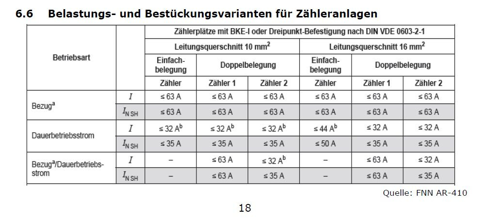

Schau mal die Zeile mit SLS-Schalter (E-Charakteristik), da steht nach TAB des zuständigen VNB.
Das ist der SLS vor dem Zähler, da müsste noch ein 63A möglich sein.
Dahinter kommt dann eine 50A Variante, das ist bei mir dann auch so.
Wenn aber vorne schon ein 50A SLS sitzt geht dahinter nur noch 40A und dann wird es mit 30kWp PV nix mehr.
Hab das alles schon mit meinem Ele durchdiskutiert und der wird jetzt die 63A Variante anmelden.

Das widerspricht der VDE-AR-N 4100 bzgl. Dauerbetrieb. Hat man einen üblichen Aussetzbetrieb wäre das noch ok, aber mit PV, Wallbox und WP halte ich das für utopisch. Der VNB referenziert in der TAB auf diese Norm insofern sehe ich bei mir keinen Sinn darin diese Diskussion jetzt zu führen. Insbesondere da 50A aktuell noch locker reicht.

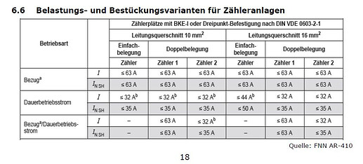

In der Sektion für Hausanschlüsse, der TAB meines VNB ist diese Tabelle.
Danach ist der 63er SLS vor dem Zähler zugelassen.
Der folgende Satz steht auch noch in der TAB, Wandlermessung erst über 63A.
Zitat: Ab einem Betriebsstrom > 63 A oder einem Dauerstrom > 44 A ist eine Wand-lermessung vorzusehen.
Ich muss also nur unter den 44A Dauerstrom bleiben.
Das schaffe ich durch die NO und SW Ausrichtung meiner PV locker.
Hat dein VNB da strengere Regeln oder hat meiner nicht aufgepasst?

Aus meiner Sicht ist das identisch. Der Knackpunkt liegt hier bei dir aus meiner Sicht im Verständnis was “Aussetzbetrieb” und “Dauerbetrieb “ist. Letzteres bedeutet nach meinem Verständnis nicht das dies dauerhaft anliegt, sondern ist besetzt durch die Verwendung in zB PV und/oder Wallbox etc. Die laufen auch nicht 24h/dauerhaft aber legen die Auslegung (Kategorie ) gemäß der VDE fest.
Ich gehe mit dass sich das mit älteren VDE Normen, die immer noch gelten, in der Begrifflichkeit beißt. Wie zB der VDE 0298-4 wo auch einer Auslegung nach Dauerbetrieb (oder so ähnlich) formuliert ist. Gemeint ist aber was anderes in den beiden Normen.
