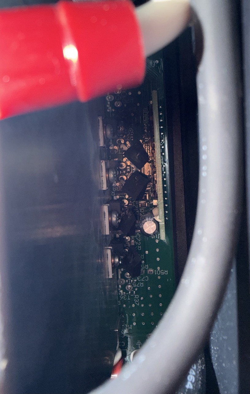

Ich habe gerade meinen neuen Multiplus II 48/3000 abgeraucht. Verstehe aber leider nicht ganz, warum.
AC war vom Netz getrennt. DC aufgelegt, Akku dran 55V Leerlauf. Eingeschaltet, Display ging an, Gut 3 Sekunden, dann Knall Plus kleine Rauchwolke. Display blieb noch ein paar Sekunden an. Da ist ne ganze Gruppe Transistoren weggeflogen. Mir ist nicht ganz klar, wieso das passiert ist. Montagsgerät? Laut Datenblatt dürfen 60V m
Habt ihr ne Idee?

Jo denke ich auch. Hab kurz den Deckel aufgemacht. Da ist ne ganze FET Reihe weg.
Diese Thematik mit dem Ladewiderstand hatte ich hier gelesen. Hab ich nicht gemacht weil steht nicht in der Anleitung und mit offenem Deckel habe ich auch keine großen Kapazitäten gesehen, die großartig geladen werden müssten.
kannst du bitte ein Bild hochladen
Klar. Das ist unten rechts wenn man auf das Gerät guckt, ganz aussen, direkt über den DC Terminals. Und bevor hier die Idee "Verpolung" kommt (hätte ich nämlich als erstes getippt) -> war nicht. Display lief auch an, Interne Regelung fuhr scheinbar hoch. Das Display lief auch nach dem "Knall" noch ca 10 Sekunden weiter, bis vermutlich Elkos leer waren
Man könnte anders herum fragen: Welche Möglichkeiten gibt es, den Multi so explodieren zu lassen? Vielleicht doch irgendwas falsch gemacht?
Ich würde doch noch mal Verpolung durchdenken.
Oder hats den Wechselrichter durch nicht synchrone Einspeisung zerfetzt
Bekommt das Ding von irgendwo anders Energie für das Display usw. her?
Ich kenne das Victron Zeugs nicht.
Vermute es sind nicht nur die geplatzten Transistoren durch. Hatte bis jetzt nur nen Multi 24V hier der hat auch Elkos drn. Immer Batterie einschalten mit vorladen
Also zum Thema Precharge: Ja ist sicher besser, aber der Strom geht eh nicht über die Transistorgruppe, demnach auch nicht verantwortlich für das Chaos.
Verpolt: Wie gesagt, nicht verpolt angeschlossen.
Asynchron: Geht nicht ohne angeschlossenes AC
Für mich bleibt nur: Gerät war bei Ankunft defekt.
Vor allem gibt’s den Stromstoß wegen der Elkos im DC-Ausgang schon in dem Moment, wenn man die DC-Kabel anschließt bzw. die Batterie einschaltet, und nicht erst, wenn man den Multi einschaltet.
Hattest du an der Batterie eine Sicherung? Ist die durchgebrannt?
Vielleicht war wieder irgendeine, in der Produktion verlorene, Unterlegscheibe im Gerät und hat für nen Kurzschluß gesorgt? Hatten wir doch letztens erst hier irgendwo im Forum.
Sicherungsautomat hat nicht ausgelöst. Vermutlich war der Schluss einfach zu kurz. Ich berichte mal ob ich nach dem Austausch ne Info bekomme
