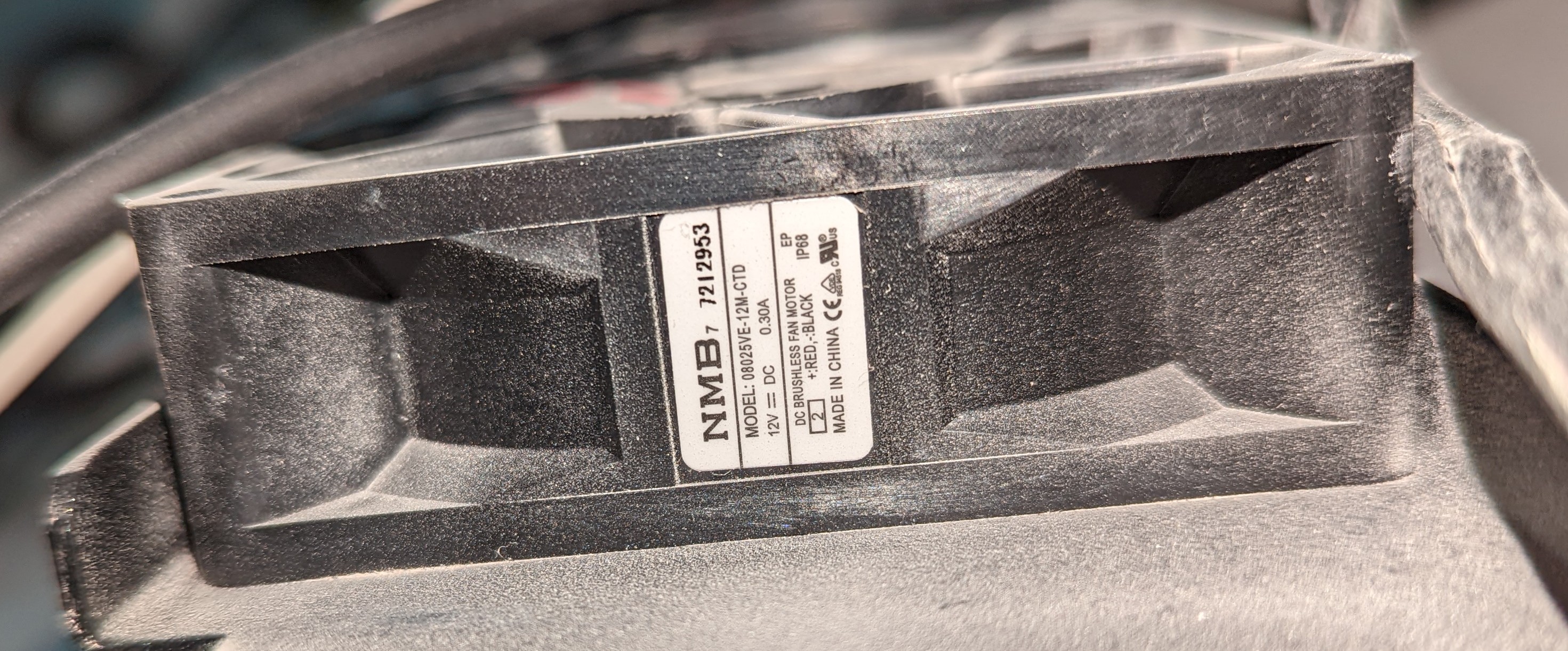

Hallo ihr alle,
kann man die Lüfter nicht regelbar machen? Oder gegen geregelte austauschen? Oder leisere einbauen?

Ich denke auch, dass man bei den Lüftern etwas hacken könnte. Bei anderen Lüftern dann evtl. das Tachosignal austricksen. Die Kühlkörper sind alle aus dem Gehäuse rausgeführt und in einem Kanal zwischen Gerät und Wand (Beim neuen WP-Modell). Sie befinden sich in einer einfach zu demontierenden Blende (siehe meine Bilder weiter oben).
