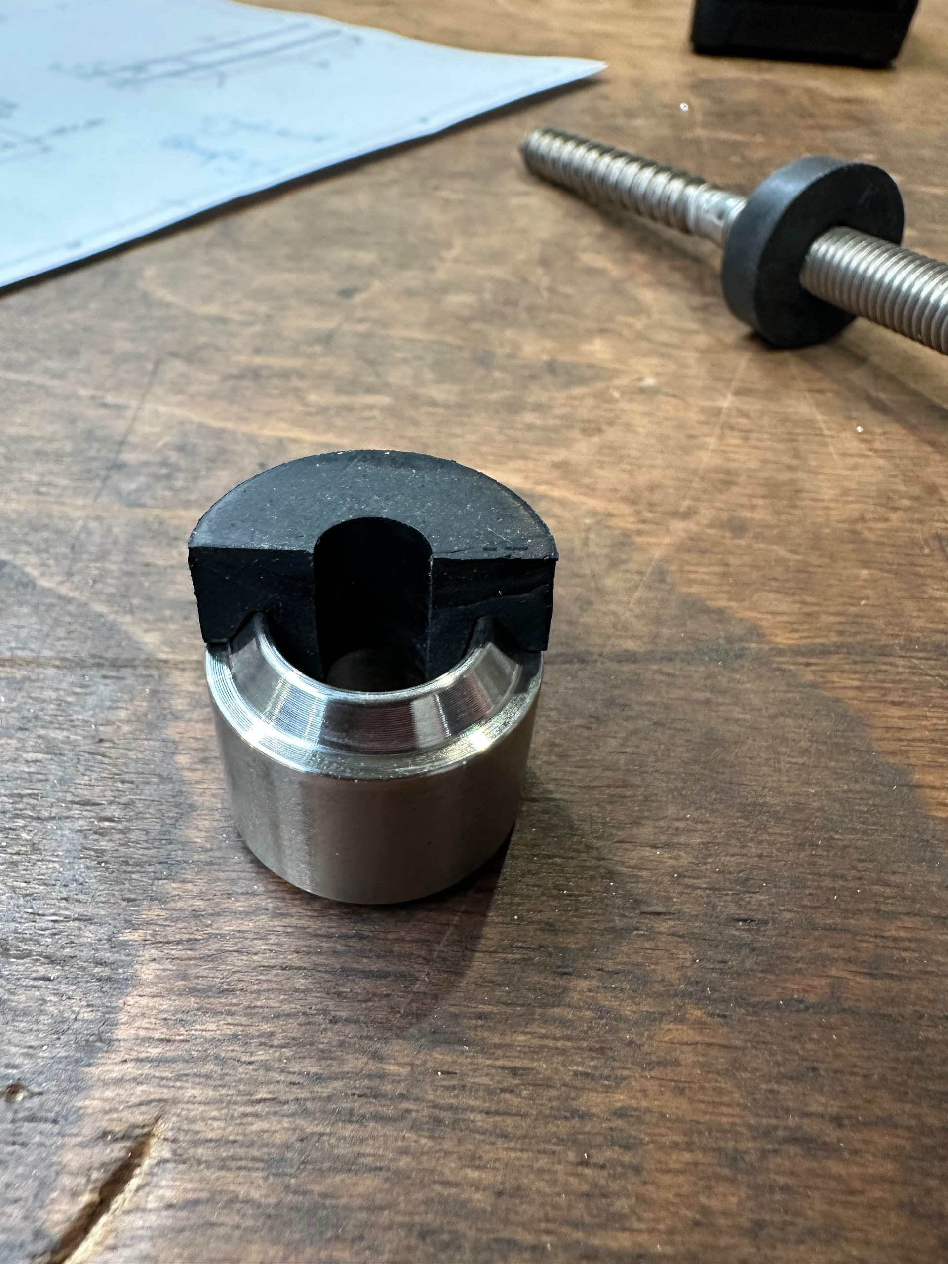

Ich habe gerade mit der Konstruktion eines Systems begonnen, daß die Unzulänglichkeiten des letzt genannten Systems ausmerzt (EPDM Dichtung auf dem Rohr wird mit Labyrinthabdeckung versehen, die Spannmutter wird dadurch ersetzt. Die Unterseite der Platte wird mit EPDM Schaum beklebt, damit die Platte nicht Blech auf Schiefer drückt, sonder gepolstert und abdichtend durch den EPDM Schaum aufliegt.

Die Mutter habe ich schon mal "gemalt"
Wenn du die Gewindestange und die Rampamuffe durch eine Stockschraube ersetzt und die restliche Konstruktion mit der "Labyrinth-Mutter" so beibehältst, sollte es preislich auch gehen. Rampas wären mir bei der Montagesituation auf dem Dach - ohne Führung ziehen die gerne schief ein - zu kompliziert und wer hat schon Lust mit einem umgefrickelten Bohrständer übers Dach zu kriechen.
14er Bohrer in den Akkuschrauber und Los geht's, aber die Rampa Muffe ist echt teuer, habe mich auf den Arsch gesetzt als das Angebot kam
Das tut sie nur ohne Zwang, wenn die Schraube exakt mit 90° zur Schieferplatte steht. Also nie :sweat_smile: .
Wenn die Dichtung oben eine halbkugelige Form hätte, könnte ein ergänzendes Stück Dichtung in die die Halbkugel passt Abhilfe schaffen. Wenn die oben ebenfalls halbkugelig wäre und die Mutter innen eine kugelige Höhlung hätte würden alle Wikelfehler ausgleichbar. Wenn die kugeligen Form auch noch oben aus der Mutter schaut, ist es auch regendicht.
Es geht noch einfacher: Die Mutter hat in der oberen Bohrung einen Konus, die Dichtung hat ebenfalls oben einen Konus und Dazwischen ist eine durchbohrte Silikonkugel, die als Dichtung und Queschverschraubung am zylindrischen Teil der Schraube wirkt:
Die EPDM Dichtung M10 hat eigentlich genug "Fleisch" (13mm Gesamthöhe) um sich passend zu drücken, die sollte also locker den Schiefstand der Stockschraube ausgleichen. Die M10 Dichtung hat ein 8mm Loch, die muß man schon aufschrauben, der Druck der Mutter wird den Rest tun um sie dicht zu drücken, dann beim Aufschrauben der Mutter noch etwas Loctide zwischen Schraube und Mutter dann "rüttelt" sich das auch nicht durch Wärmeausdehnung los.
ich hatte als erstes noch überlegt ob ich im Rohr einen Konus anbringe der den konischen Teil der Dichtung beim Anziehen auf Druck bringt, nur dann hätte man exakt im 90° Winkel einschrauben müssen.
Alternativ könnte man die Bohrung im Rohr im roten Bereich verjüngen damit die Dichtung dort noch mal zusätzlich aufliegt und komprimiert wird

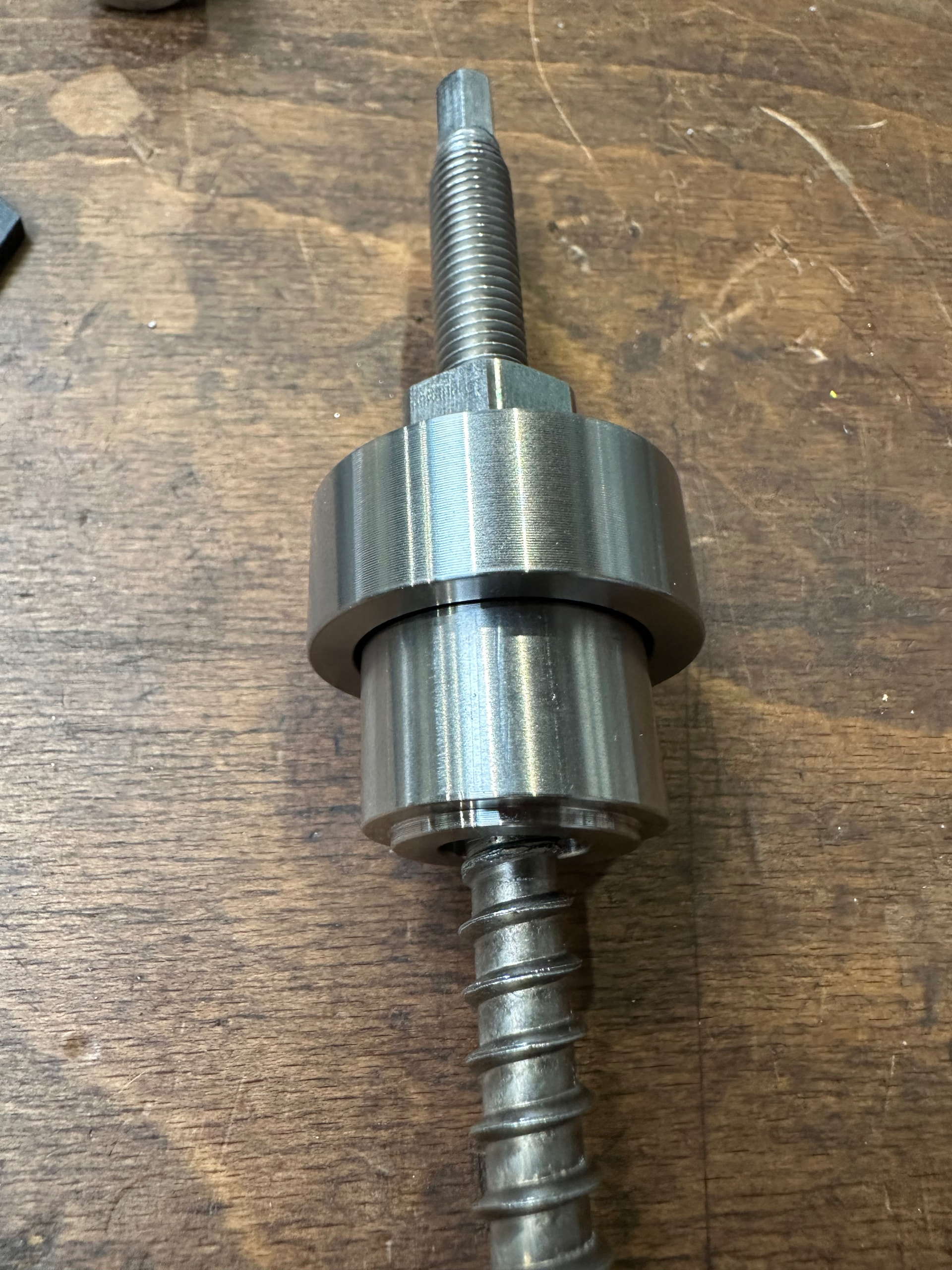

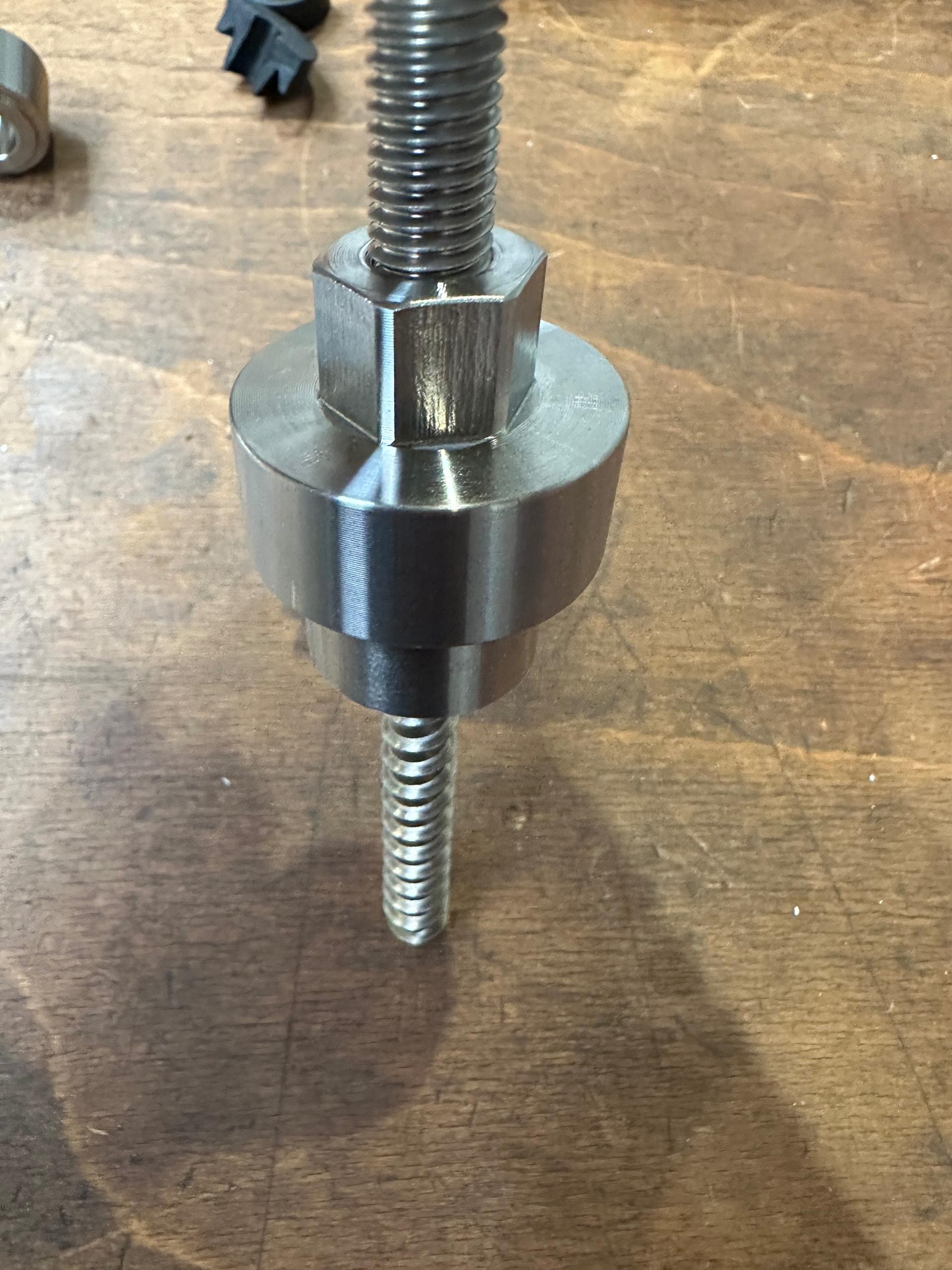

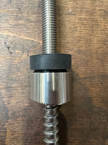

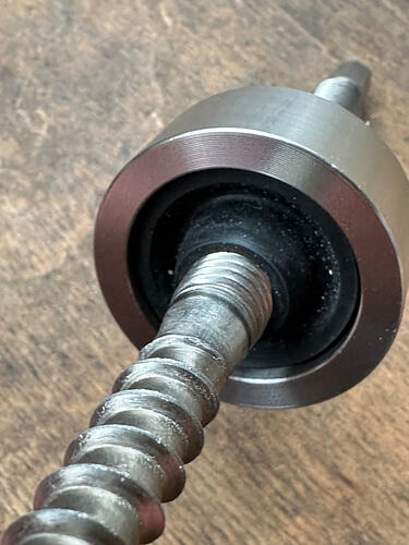

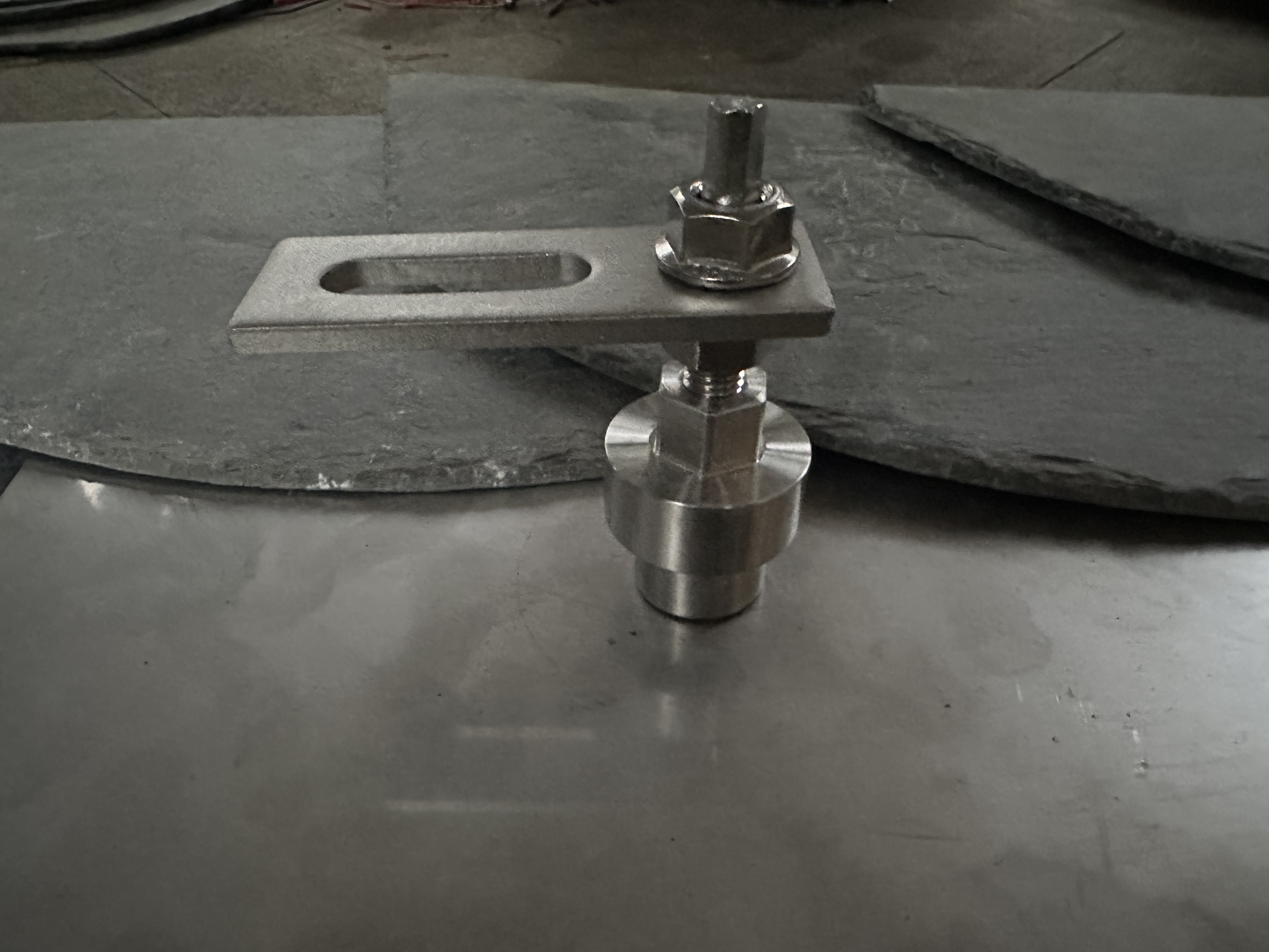

Die Hutmuttern für die EPDM Dichtung sind fertig,
morgen geht's voraussichtlich an die Aufschweißhülsen für die Edelstahlbleche
diese setzt sich dann mit einem Radius in den Konus der EPDM Dichtung
Das Gegenstück ist fertig, hat doch noch einen Konus für die EPDM Dichtung bekommen

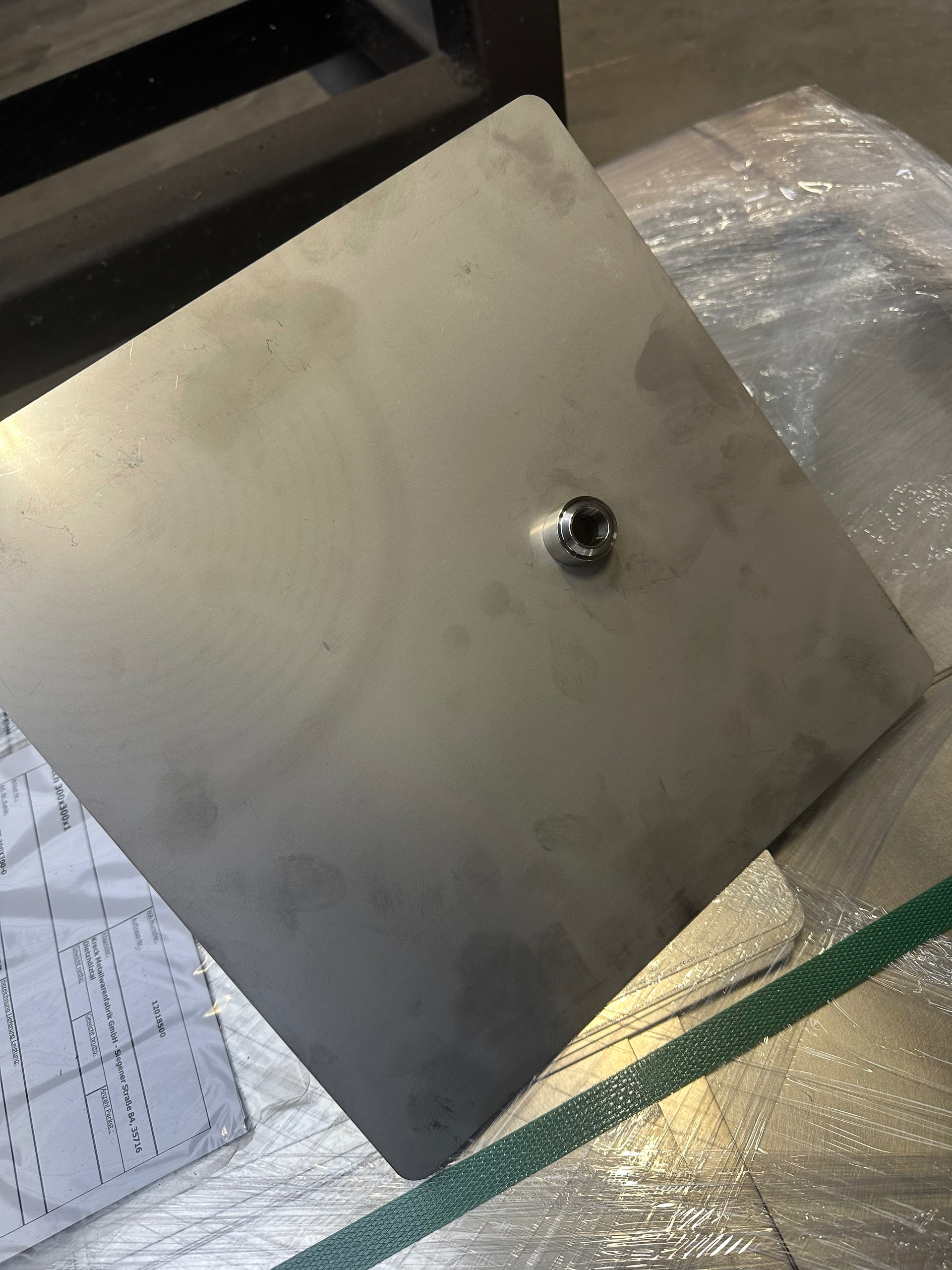

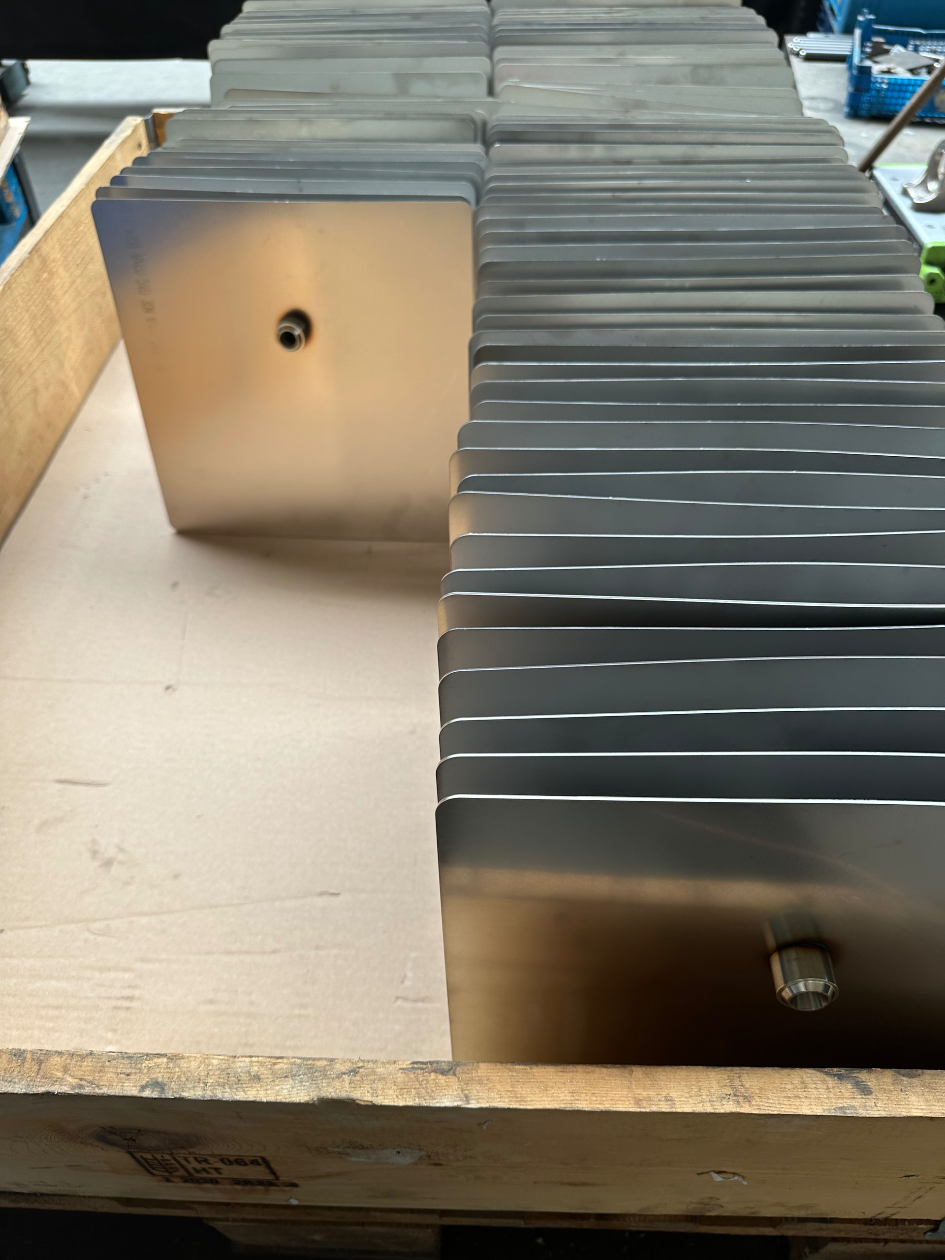

Die Bleche sind heute eingetroffen,

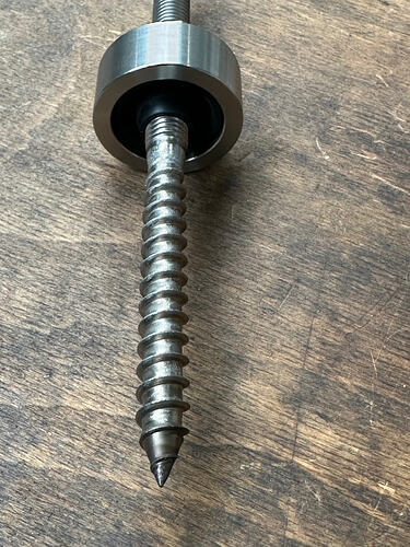

hier das erste Muster:

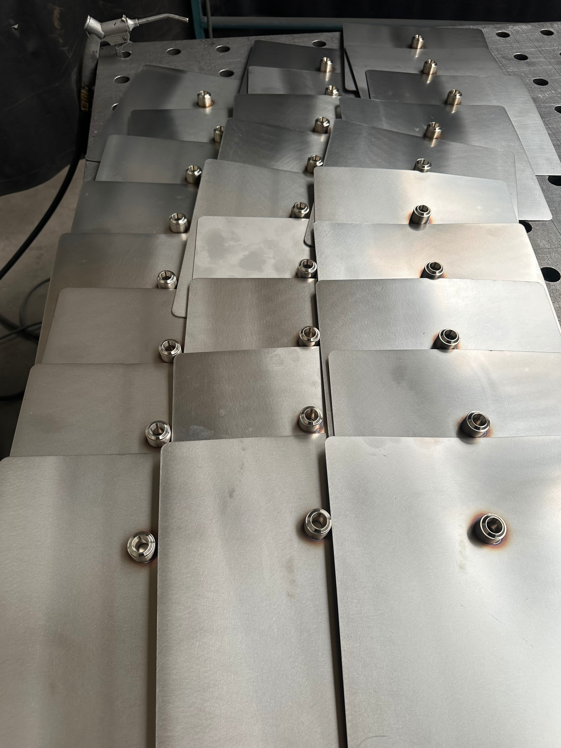

Hülse bisher nur gepresst, wird in Serie noch geschweißt

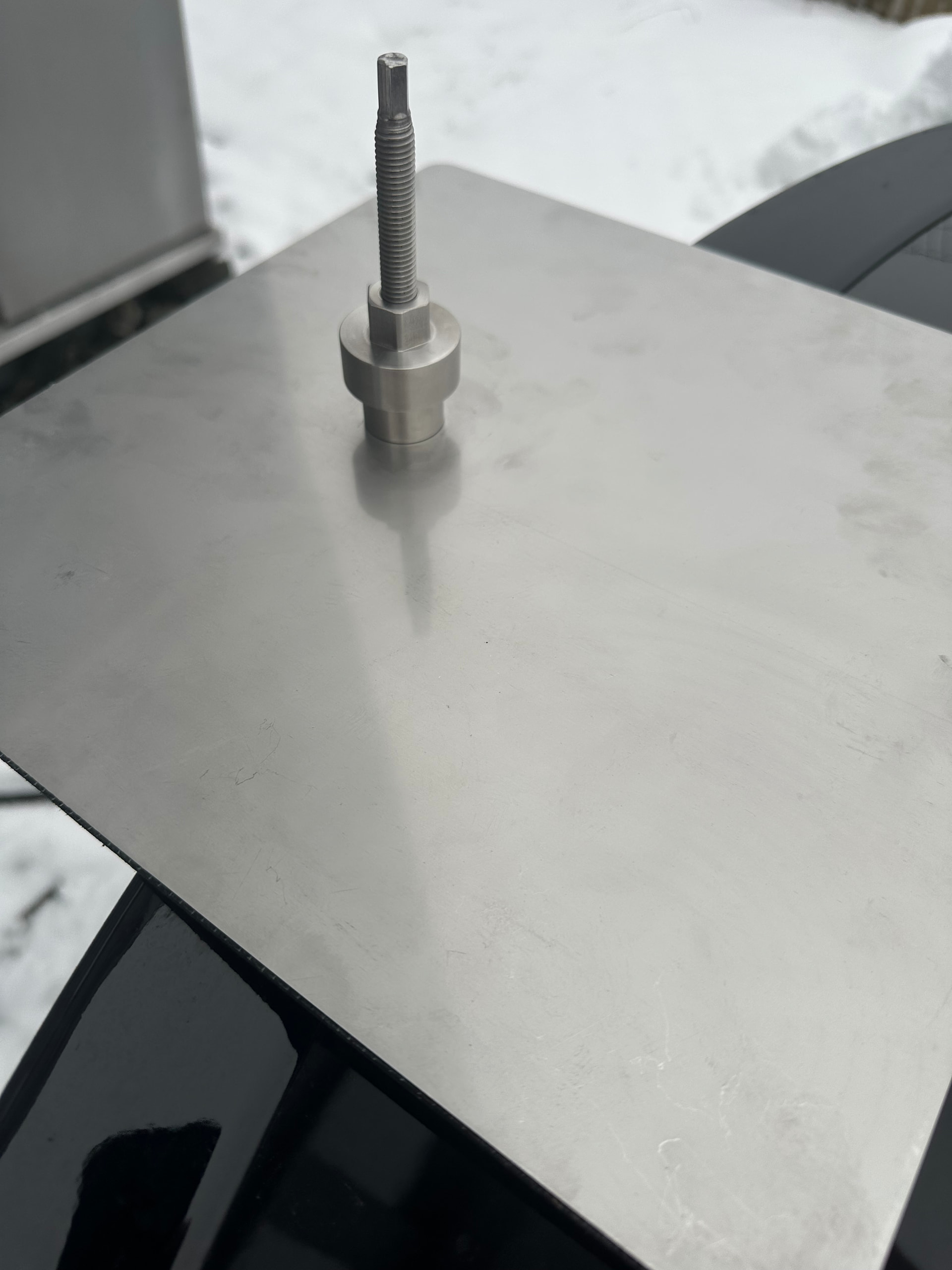

Ansicht von oben, die Stockschraube wird noch weiter durchgeschraubt

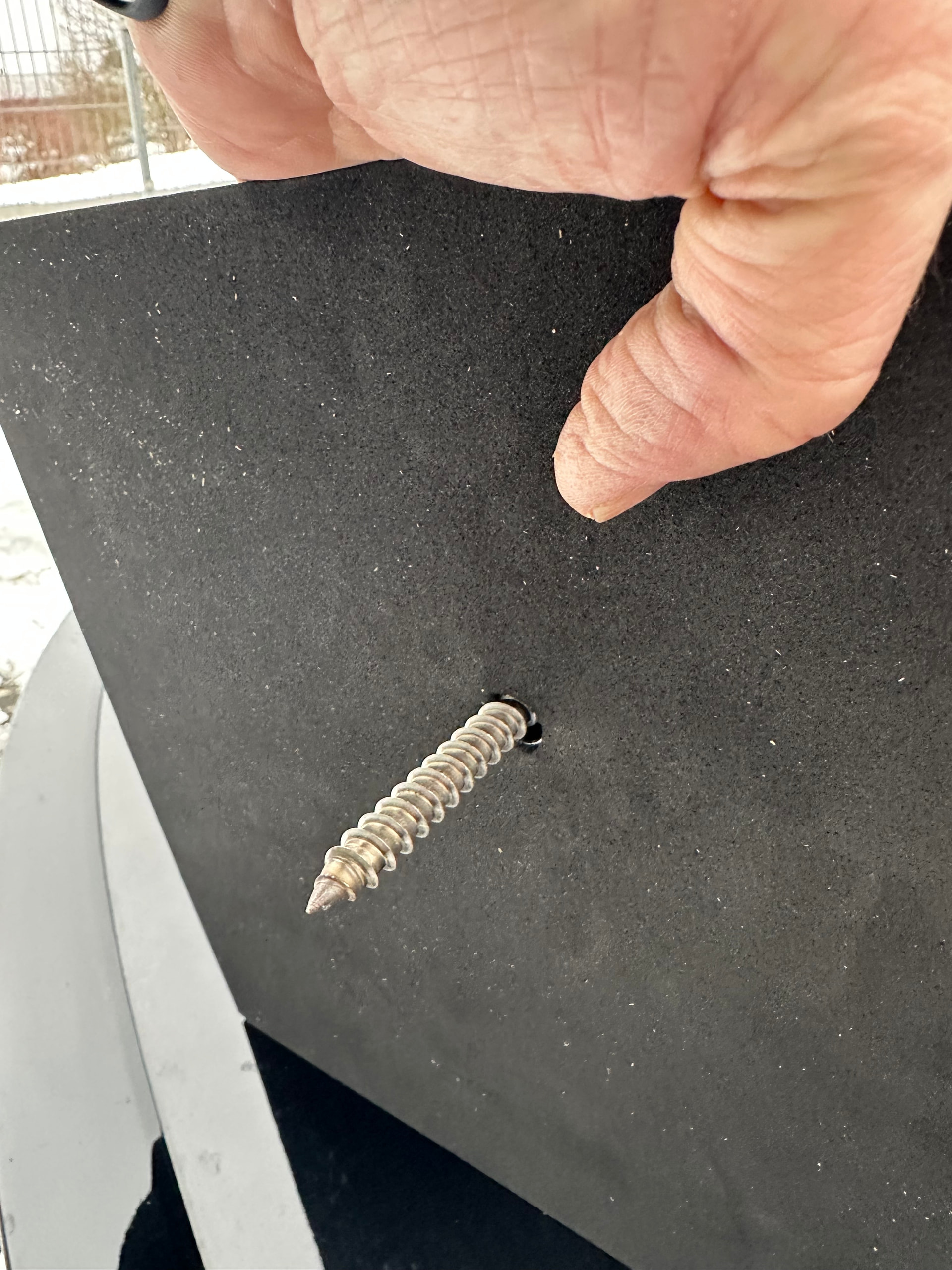

von unten 2mm EPDM Schaum, hier sieht man das die Schraube weiter durchgehen muss.

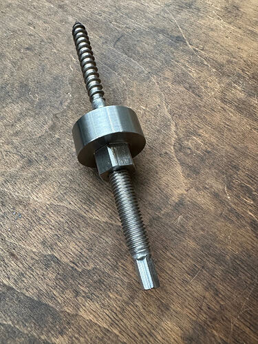

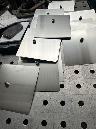

Ich habe es mal lose auf dem Gartentisch zusammen gelegt :innocent:
Serienfertigung für mein Dach läuft :ok_hand: :innocent:
