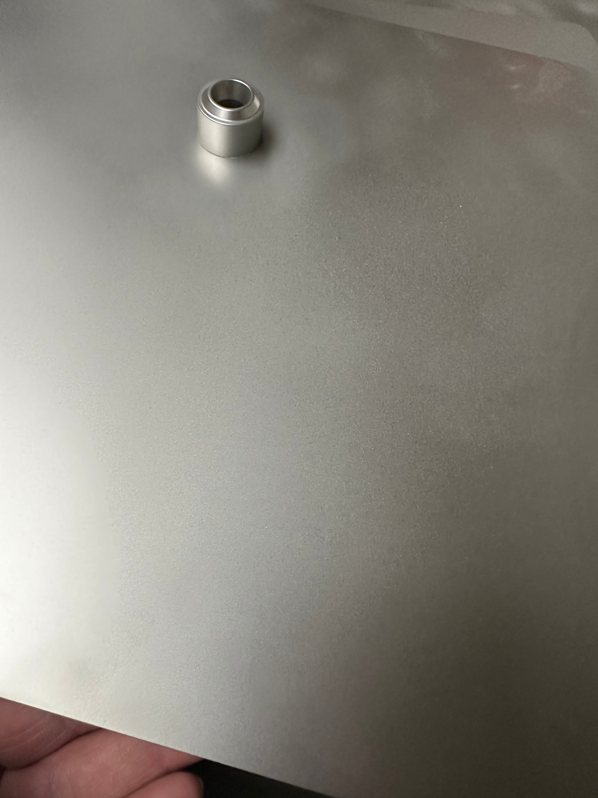

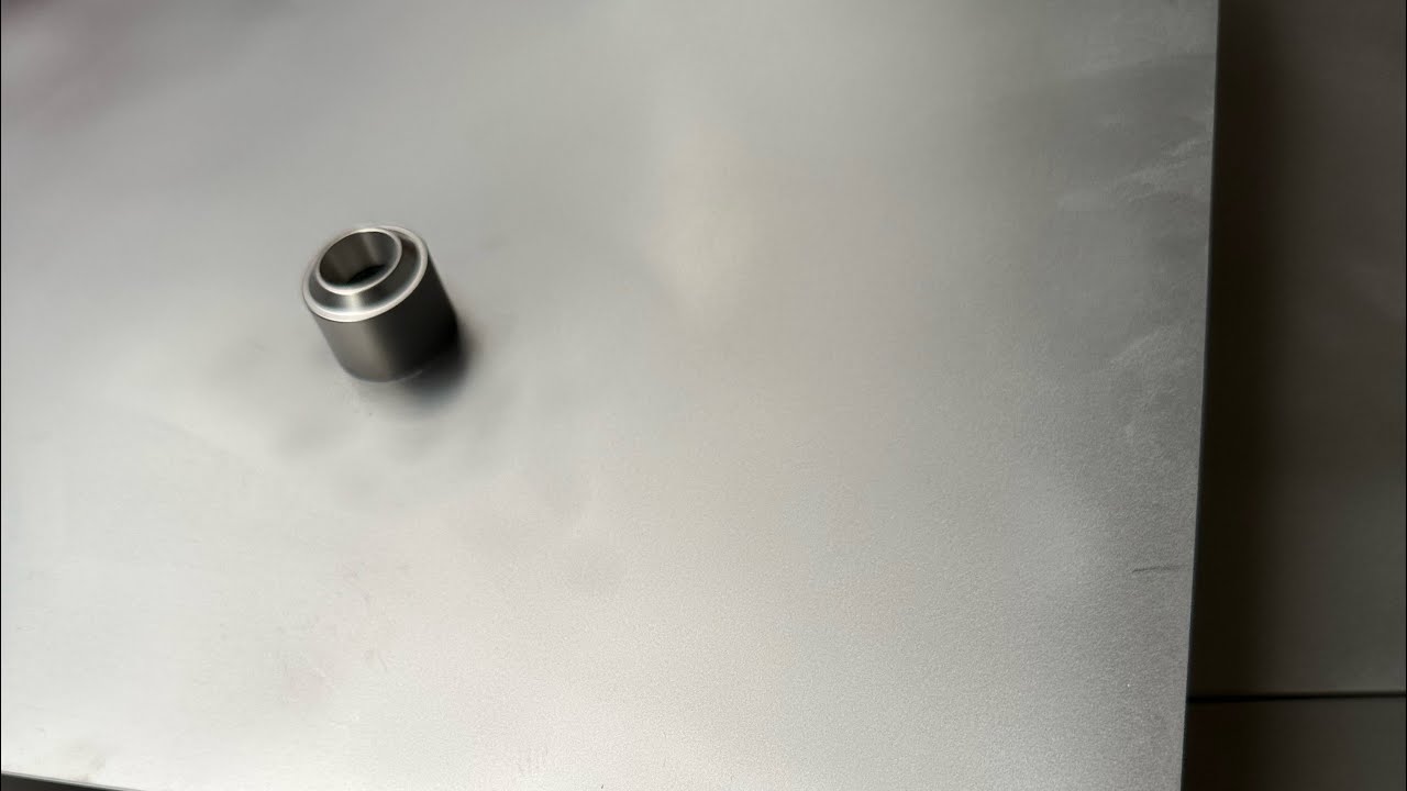

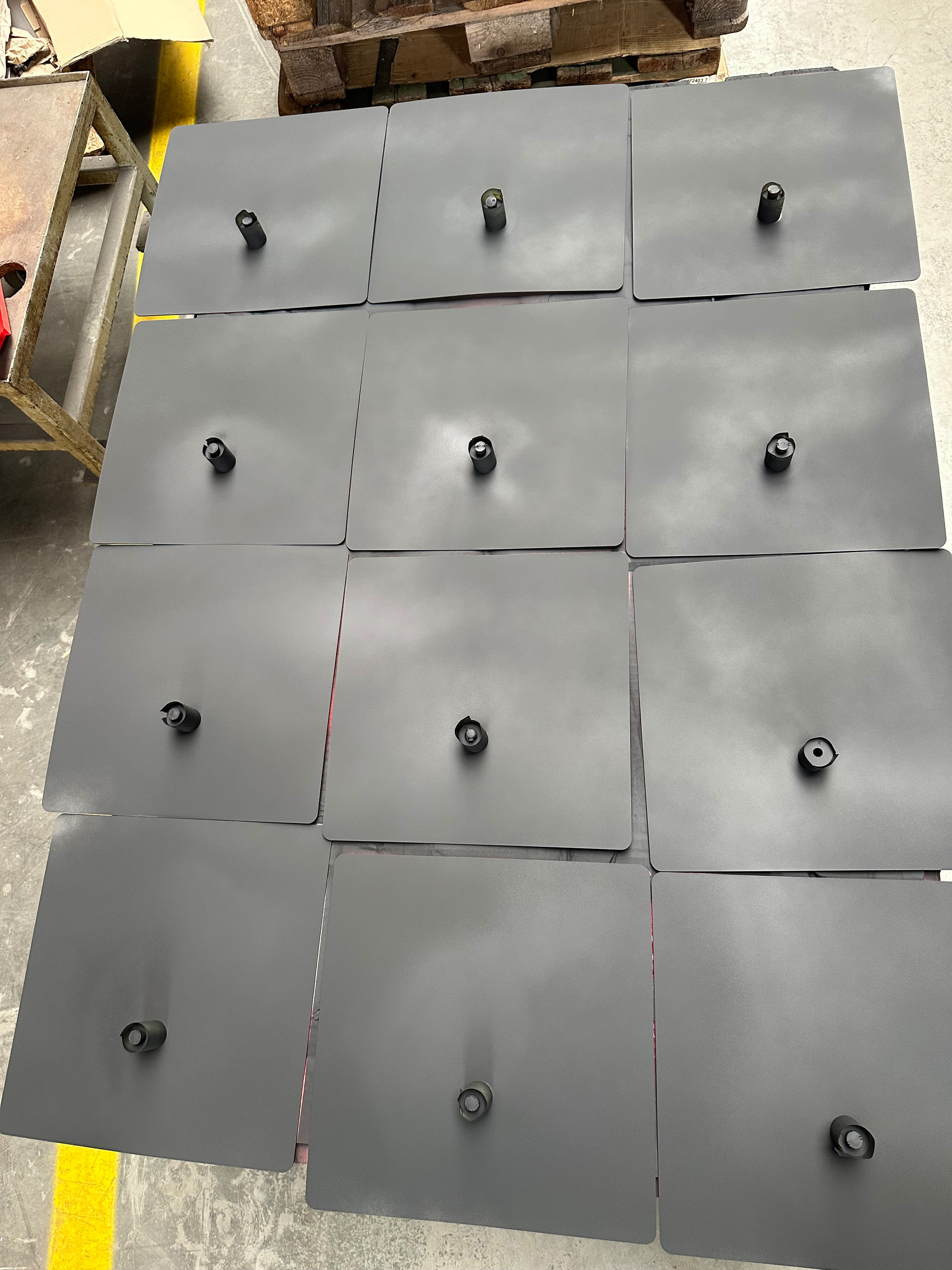

morgen muß ich dann mal 1-2h an die Strahlmaschine zum Glasperlenstrahlen :innocent:

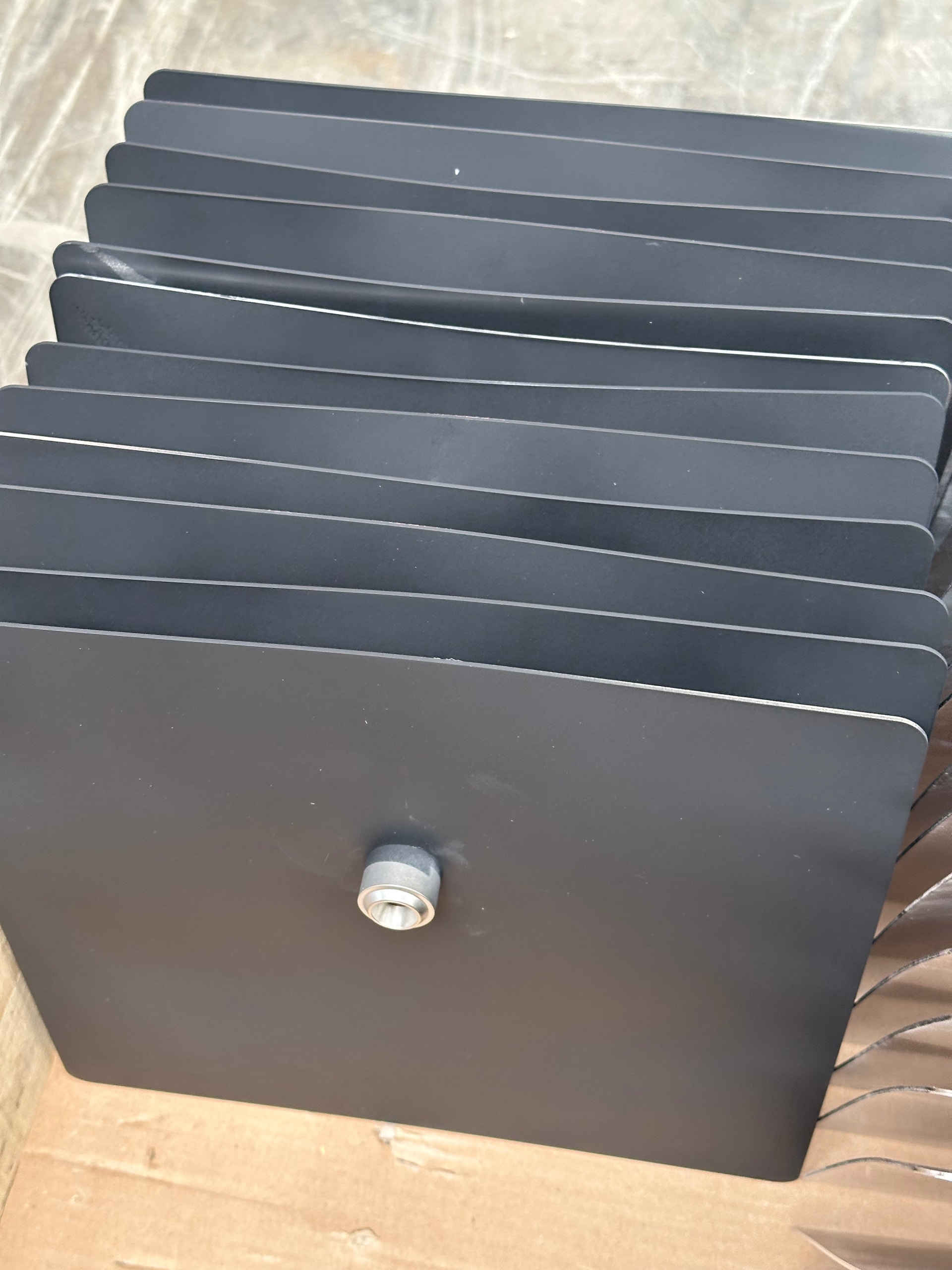

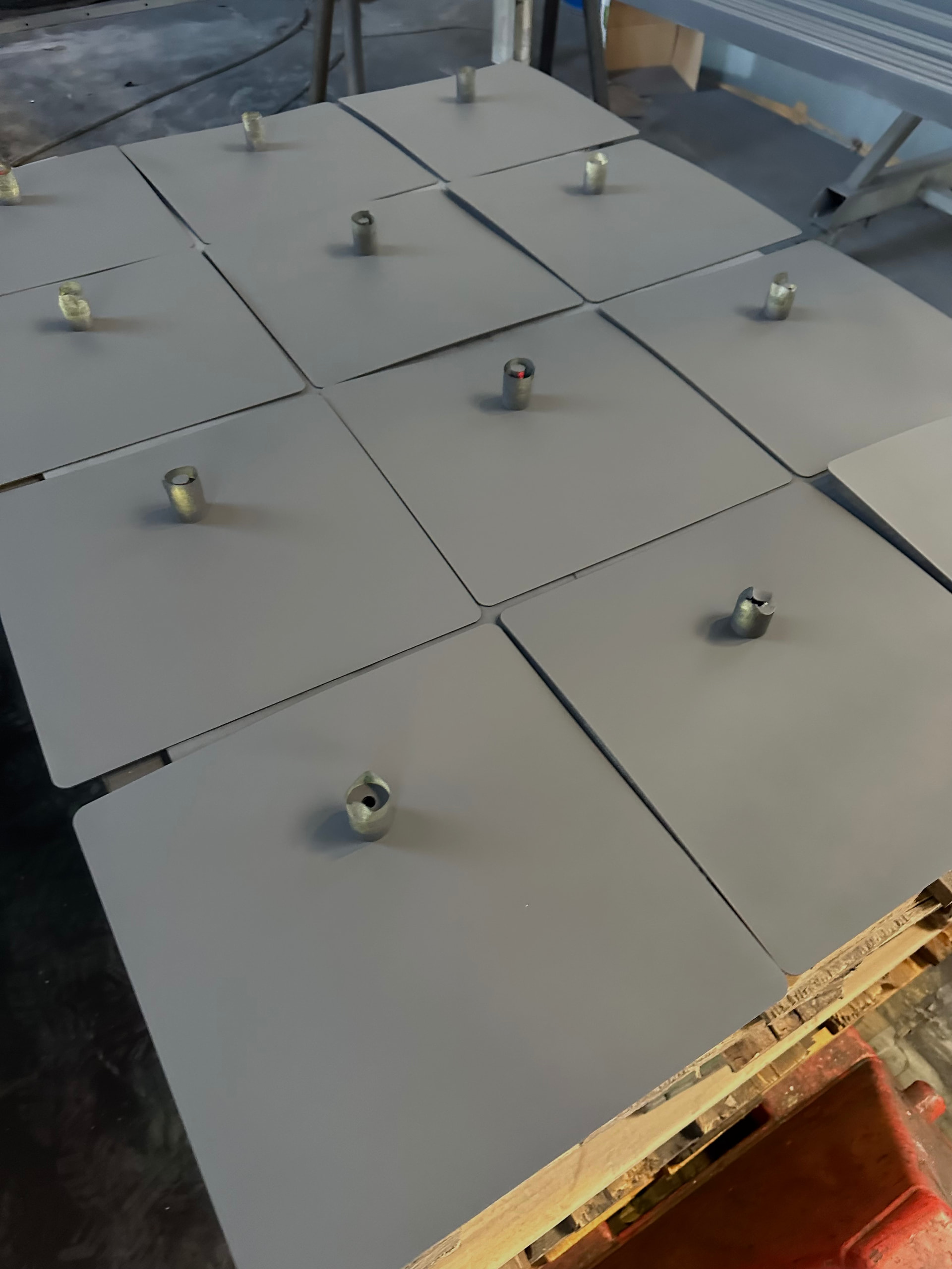

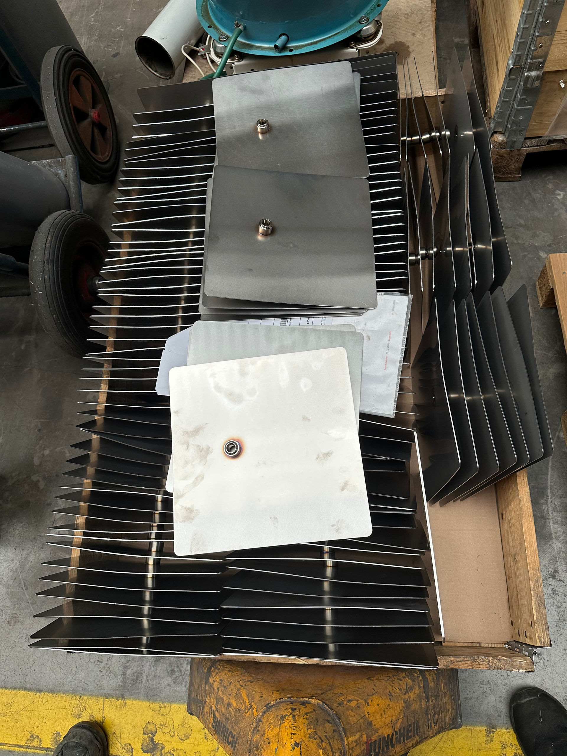

Die ersten Bleche habe ich gestern Glasperlengestrahlt, damit das Edelstahl nach dem schweißen nicht rostet (Anlauffarbe vom WIG schweißen) So habe ich auch gleich eine passende Vorbereitung für die Lackierung der Bleche die im Randbereich montiert werden.
Mann sieht den Profi. Lackieren oder gleich Pulverbeschichten?
eigentlich wollte ich Pulvern lassen, aber die Pulverbeschichtung wäre teurer geworden als die Bleche :joy: Die wollten rund 6€ je Blech für's beschichten haben, bei >100 Blechen die auf's Dach müssen tut das echt weh.

jetzt haben die Bleche auch die passende Optik :smiling_face_with_three_hearts:
funktioniert wie geplant :+1:

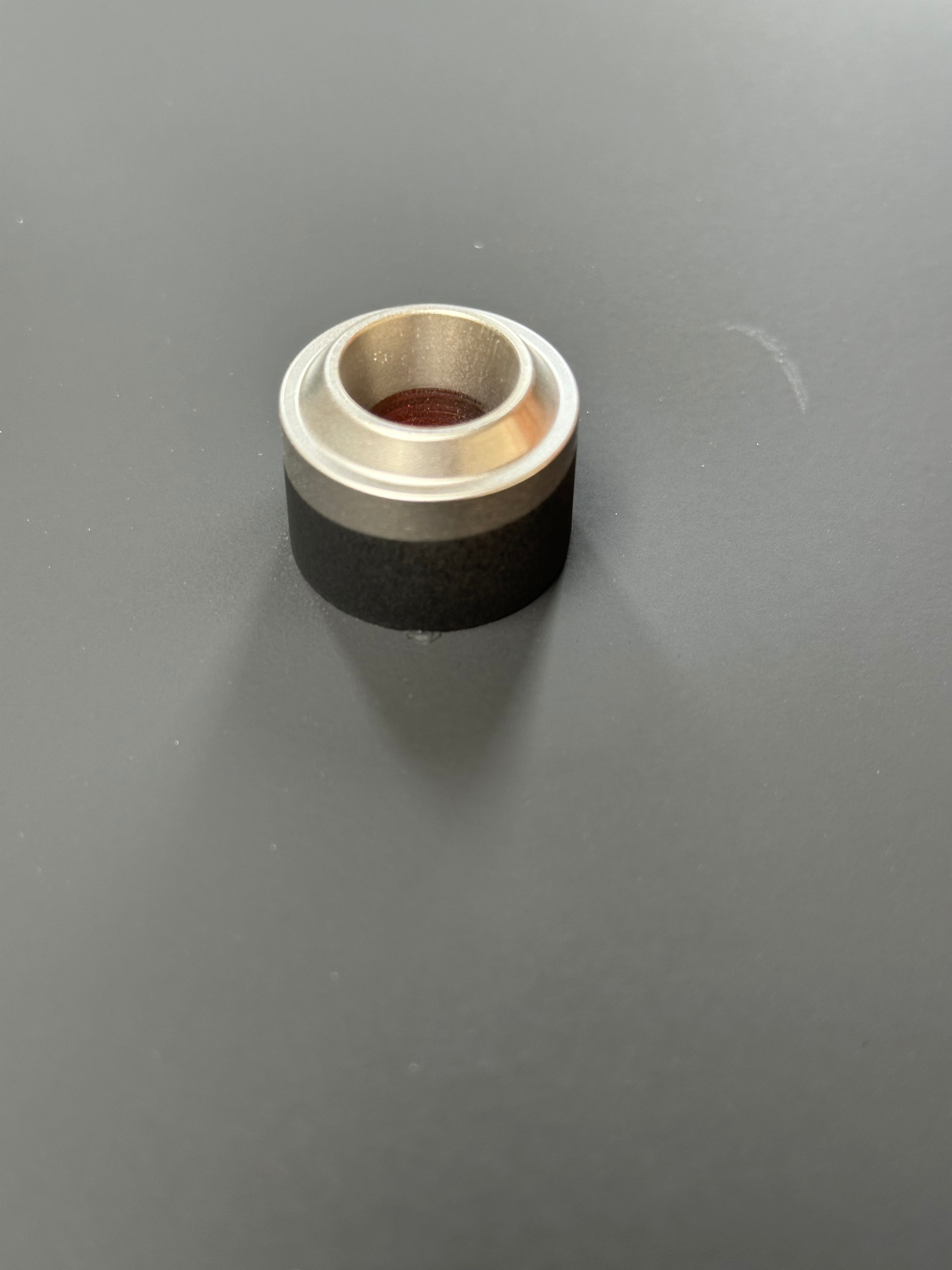

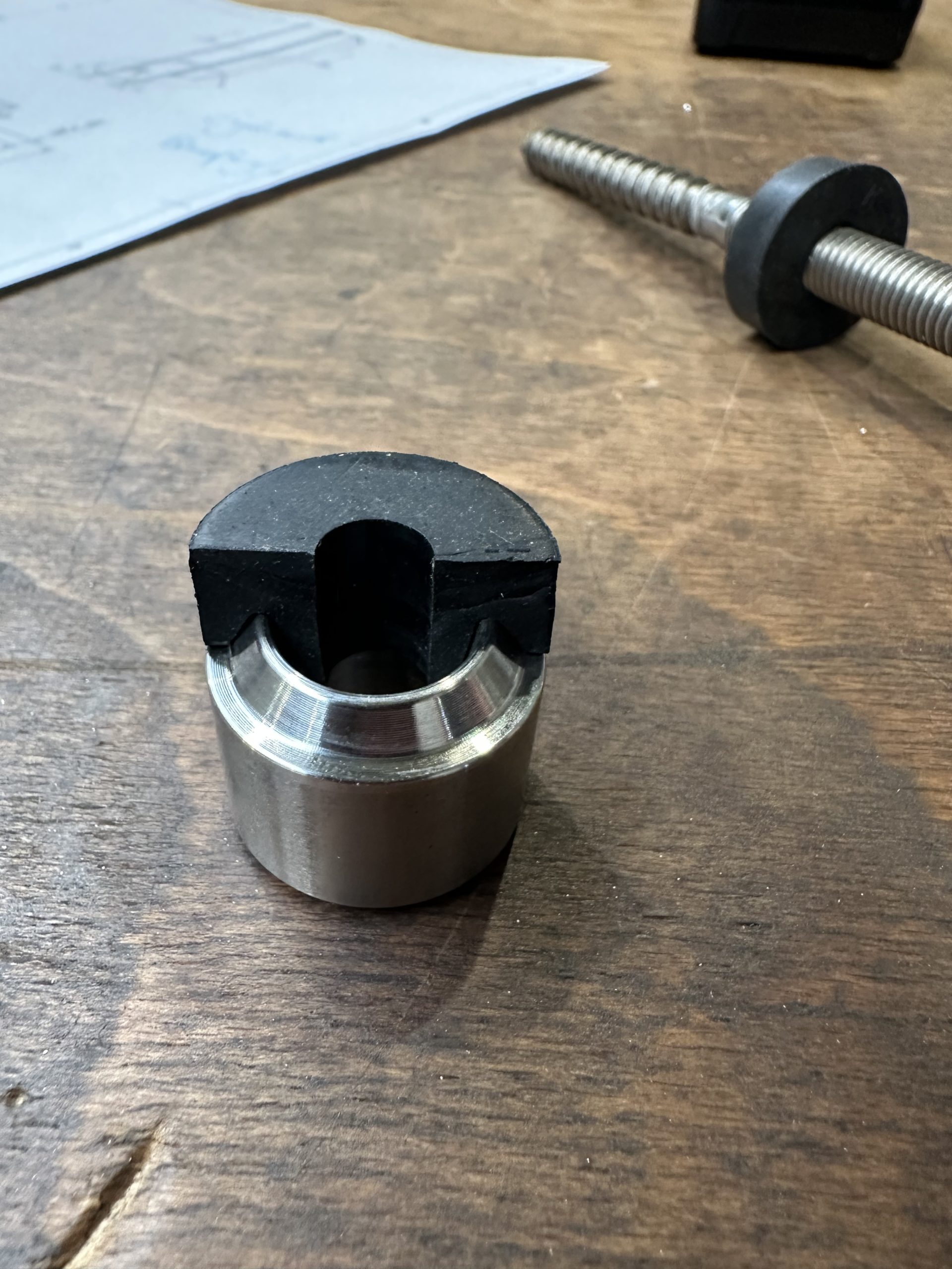

Wenn gewünscht könnte man es für die Neueindeckungen auch in Schindelgröße und Form herstellen. Der Phantasie sind da keine Grenzen gesetzt. :innocent:

Dann habe ich mir gedacht, das kannst du auch selbst machen.
Bei der kleinen Stückzahl ist es nicht unbedingt günstiger geworden, aber ich würde behaupten, sie sind mir gut gelungen, die Dachdecker haben sie gerne verbaut.
Ich find die Lösung mit der großen Hülse für die Gewindestange (im Balken) und den "Kragen" im Blech ganz überzeugend.
Das einschrauben der Hülse (Alu?) war nen Scheiss.
