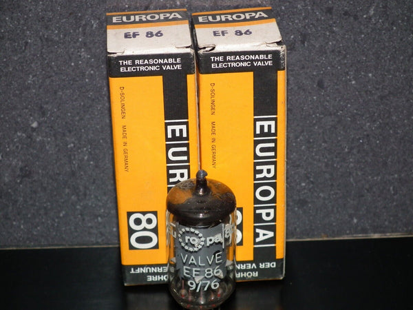

ich hatte mal in einem Forum eine Röhre gezeigt. Weil da drauf stand Solingen made in Germany, sind die total weggeflippt. Das war sogar noch vor der Impfung!
Beispiel: 57_8db528b9-194e-41cc-91a0-e62981718691.jpg (600×450)
