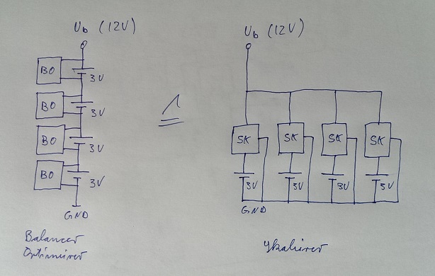

Neue Idee Wandlerkonzept
Man braucht einen Balancer für alle. Eine Spur weniger Aufwand.
30A schaffe ich mit TO220.
Frage mich mal in ein paar Jahren, wenn ich andere Gehäusegrößen verwende.
In Deinem Beispiel bekommt eine Zelle bis zu 17A. Wo ist da jetzt das Problem?
Beim String benötigst Du 100 Optimierer/Balancer und ich würde 100 "Skalierer" verwenden.
Wenn dem so wäre, dürfte man die Zellen nicht parallel schalten.
Im Grunde kannst Du Dir jede Zelle als Parallelschaltung vieler kleiner Zellen vorstellen.
Das ist korrekt. Ich würde aber auch nicht von 3V auf 300V gehen wollen, sondern auf 12V oder 24V.
Das stimmt nicht. Siehst Du schon daran, dass an jeder Zelle eine Leitung zum Balancer/Optimierer hängt. Sofern Du überhaupt einen Optimierer hast.
Ohne Optimierer bestimmt die schwächste Zelle den Maximalen Ausgangsstrom. Das wäre fatal. Kümmert aber wohl niemanden!? Und beim Akku kannst Du nicht mit Diode arbeiten wie bei einem Solar-String.

Die Parallelschaltung erfolgt nicht auf Zellspannungsebene, sondern am Skalierer.

Wie wäre es mit einem Kompromiss: 12V-Blöcke a 4 Zellen in Serie und diese Blöcke dann beliebig parallel. Jeder Block wird dann einzeln geregelt. Man kann die Zellenzusammenstellung so mischen, dass jeder Block ziemlich genau die gleiche Kapazität und Innenwiderstand hat, dann sollte Balancing auch kein großes Problem sein. Hat natürlich alles Vor- und Nachteile.

Bei Deinem Konzept würden die Multiplus 2 durch viele kleine Wechselrichter ersetzt, um auf 230V AC zu kommen. Die müßten alle synchronisiert werden. Oder sie müßten eine 600V DC Schiene speisen, aus der dann 230V bzw. 400V AC für das Haus gemacht wird. Dann müßten aber die Solarplatten entweder in die 600V DC einspeisen, was lange Strings benötigt, oder in 230V AC, was mehrfache Umwandlungen erfordert. Kann man alles machen, aber die Komplexität des Systems steigt und die Fehleranfälligkeit auch. Die Fehlertoleranz zwar ebenso, aber ist es das wert?
Bei mir sind 120 Stück 100Ah Zellen und 15 Stück 314AH Zellen verbaut, mit dem Einzelzellkonzept wären das 120 Stück 50A Wandler und 15 Stück 150A Wandler, um etwa auf dieselbe Leistung zu kommen. Eine 314Ah Zelle kostet so zwischen 50€ und 70€ je nach Hersteller, das BMS dazu nochmal 100€ (für 15 Zellen gemeinsam). Die 150A Wandler dürften pro Stück nur 7 Euro kosten, damit man auch nur ansatzweise auf konkurrenzfähige Preise kommt.
Ausfallsicherheit habe ich so auch, da in meinem Fall schon 9 Akkus auf 48V Ebene parallel geschaltet sind. Bei Ausfall einer Zelle verliere ich nur einen Block, nicht den ganzen Akku. Mit einer Anbindung von Einzelzellen würde man anstelle eines Blocks nur eine Zelle verlieren, aber wie unzuverlässig müßten die Zellen sein, damit das überhaupt jemals zum Tragen kommt? Und wie zuverlässig bekommt man die vielen fetten Wandler hin, damit die nicht ihrerseits zur Schwachstelle werden anstelle zur Lösung? Gut, die würden dann auch die drei Multiplus 2 ersetzen, aber wiederum: Zu welchem Preis?
Das Konzept kann man gerne verfolgen, aber man sollte da alle Aspekte betrachten und bewerten.

Kommt eine 48V Batterie dran und fertig. Welches "Wandlerkonzept" Du im Akku verwendest, kann dem "Multiplus" doch egal sein.
Dass Du einzelne Batterie Gruppen parallel schaltest, bietet ja schonmal ein Plus an Sicherheit bei korrekter Absicherung jeder einzelnen Batterie.
Ich glaube Dir nicht, dass Du die Zellen einfach so in Serie schaltest wie bei einer Autobatterie und das eine BMS nur an Plus und Minus klemmst.
Normalerweise hat jede Akkuzelle ihre eigene Elektronik. Also 15 Stück plus der elektronischen Trenneinrichtung. Ich sehe da nicht weniger Aufwand drin.
Links Euer String Konzept mit Balancierern und wenn es gut läuft Optimierern (selten).
Rechts das mit Skalierern was Balancierer und Optimierer überflüssig macht.
