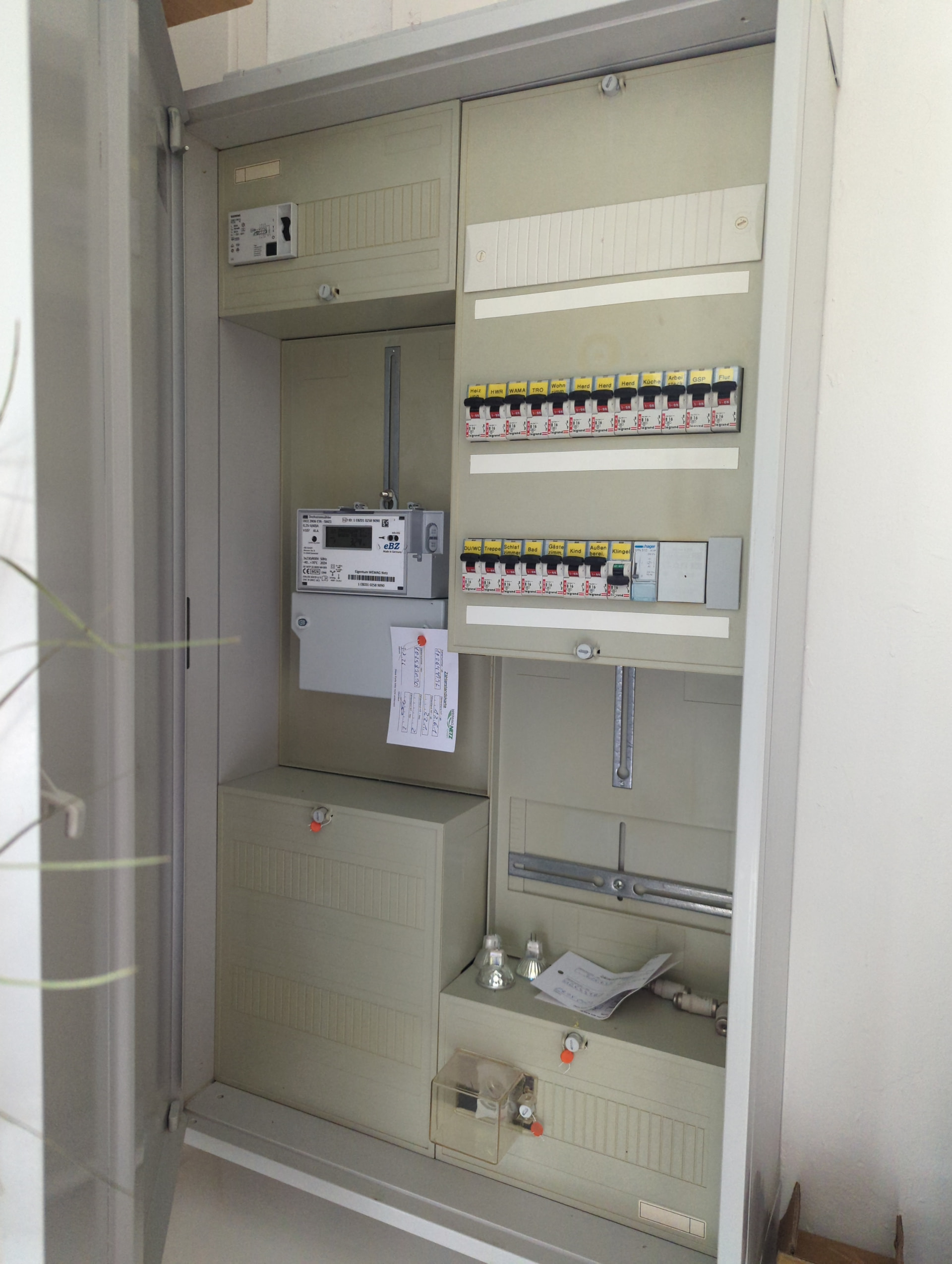

Ist im Schaltschrank noch genug Platz ?
Ein Bild sagt mehr als tausend Worte.

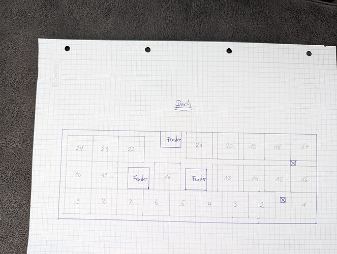

Schöne Skizze, schonmal ein guter Anfang.
Jetzt die gleiche in passendem Maßstab und der Option, Dachlüfter unter den Modulen platzieren zu können.

Das ist mein Schrank

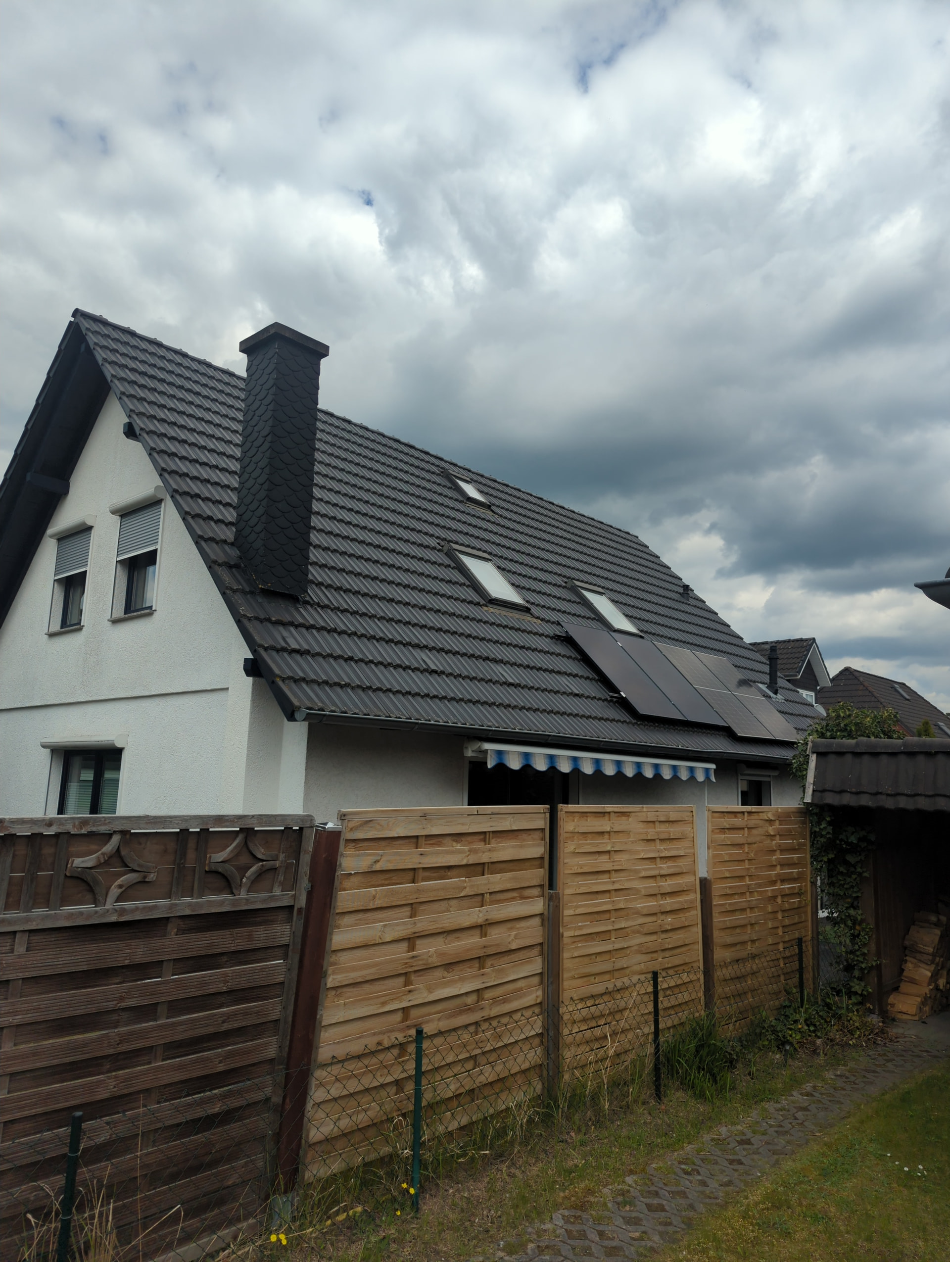

Ich habe auf dem Dach jetzt 1820 w , aber von mir aus kann ich auch ein komplett neues System anbauen
Hallo zusammen ,
im Schaltschrank ist ja noch richtig viel Platz .
Auf dem Dach hast du auch viel Platz , aber bedenke das du immer um den Dachfenster gut reinigen können musst . Ich würde das Dach möglichst genau vermessen und sehen wie du mit den Schornstein , Gastherme und den Belüftet klar kommst . Auch bedenken wie du mit den Kabeln durchs Dach ins Haus kommst . Ich habe das mit 2 Belüfterpfannen gelöst . Da war ein Sieb bei mir drin .
Kannst du erkennen wo bei dir alle Dachsparren sind ? Dann schauen wie weit ggf die Längsprofile über den letzten Sparren gehen bzw gehen dürfen. Guten Planung spart hier wirklich Zeit und Geld . Die Anleitung des Herstellers Mal vorher aus dem Internet laden .
Gruß Eckard
Die Be/Entlüfter kann man ggf. durch Flachentlüfter ersetzen, wenn man dadurch was gewinnt.

Keine SLS (wundert mich bei dem Baujahr) und kein Überspannungsableiter (normal bei dem Baujahr) vorhanden. Nachrüsten sollte kein Problem sein, NAR ist ja praktisch leer. Ein paar Hunnis wird das aber kosten.
Wenns mit automatischem (z. B. mit Victron möglich) oder manuellem Notstrom sein soll brauchts noch einen allpoligen Lastumschalter. Außerdem Energy-Meter und Sicherungen. Dafür wird der Platz nicht reichen, letztere lassen sich aber zum Teil in eine Unterverteilung verfrachten.

Ich bin kein “Einstein” und habe selbst erst nur meine eigene Anlage installiert. Aber versuche wirklich möglichst viele Panele unterzubringen, das Teuerste dabei ist mittlerweile das Montagematerial.
