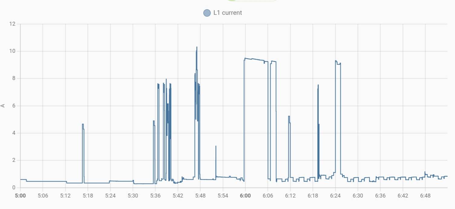

Was sind das für Geräte, das hat sich wohl einer ne Profi-Grossküche gegönnt. Ich logge in Home Assistant 24h 365 Tage alles. Es gibt eine sicherung in der Küche, die Licht, Steckdosen und Kühlschrank versorgt. Eine Sicherung extra für die Spülmschine, der Herd ist standard auch extra versorgt. Diese diskussion wurde schon mehrmals erfolglos geführt. Es gibt zwei Lager, jeder beharrt auf seinen Standpunkt. Meine Küche ist gut ausgerüstet, es gibt alle üblichen Geräte. Dass der Strom überhaupt in die Nähe der Grenze kommt, dass es mit 800 W BKW zu einer Leitungsüberlastung kommen kann, ist ausgeschlossen. Ausser natürlich, mein BKW liefert gerade 800 W und ich schütte mein Bier in den Toaster. Wenn es so wäre, dass die Verbraucher auch nur in die Nähe des auslösestromes der 16 A Sicherung kommen könnten, würde man für noch mehr Verbraucher (wie spülmaschine) eigene Leitung und Sicherung installieren. Ist jetzt wieder off thread, aber immerhin wurden keine Politiker gebasht.

Das kann ich bei mir nicht bestätigen, da beide in der akuten Heizphase auf über 2kW kommen, diese Fallen aber selten genau auf die selbe Zeit und wenn nur kurzfristig, was bei der Auslösecharaktaristik der Sicherung nicht dazu führt, dass die raus springt.

Ich hab meine brauchwasser-WP auf die phase des solarzeugs umgelegt. Früher gingen da manchmal 1100W auf einer phase raus und 500W auf der anderen phase rein. Heute merkt der zähler nur noch 600W export.
